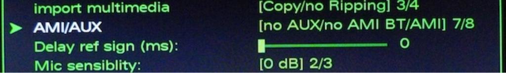

Je suis allé dans le menu vert et j’ai accès à l’activation de l’AMI et AMI BT
Je l’ai donc activé pour faire une essai et dans les sources du MMI l’entrée AUX a disparue pour laisser place à AMI qui reste grisé.
Je sais qu’on ne peut pas avoir l’AMI et l’entrée AUX simultanément donc normal.

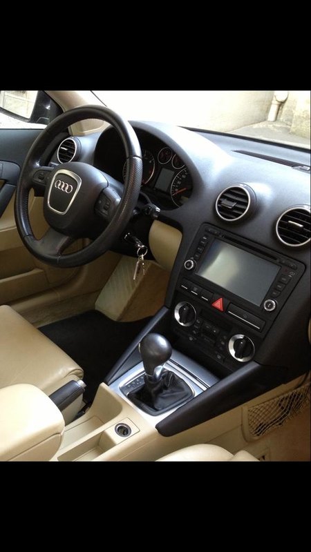

D’ailleurs dans l’A3 sportback que j’avais avant mon Q5 j’en avais un qui remplaçait l’équipement d’origine. Il fonctionnait à l’époque sous Windows et j’y avait installé la navigation IGO 8. Il me permettait aussi de lire des DVD, des MP3, des clés USB etc ....
Mais pour moi cela restait de la seconde monte de moins bonne qualité que l’origine malgré qu’il me donne la possibilité de faire beaucoup plus de choses.
Je ne sais pas trop de ce qu’il en est de ces " tablettes Android " mais il est vrai que cela n’a pas l’air mal en comparaison de ce que j’avais dans mon A3.
Il aurait fallu de j’en vois une en marche de mes yeux pour me rendre compte de ce que valent ces appareils.
J’ai vu aussi qu’il y en avait un modèle qui prend la place de l’écran d’origine car je ne suis pas fan de ces écran proéminent en saillie du tableau de bord que l’on voit sur toutes les voitures actuelles. Je préfère encore les écrans escamotables comme un ami à moi sur son A7 que ces grosses tablettes fixes.
Mais dans tous les cas la tablette android n’est effectivement pas une piste à négliger
Je vous mets pour info une photo de l’équipement que j’avais dans mon A3. 2978f330a1ebc62cd54041d948309616.jpg
