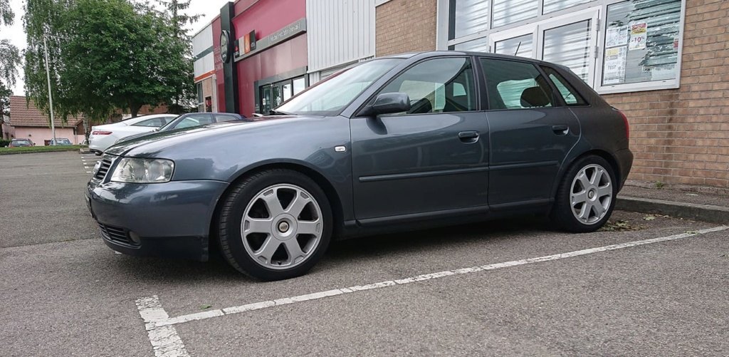

hello en plus de ma leon qui est presenter j'ai acheter dernierement un  a3 8l 20vt 150 aum 2002 qui a quelque soucis
réparation de nombreuse fuite
embrayage neuf
débimetre n75 papillon vérifier
n249 et n112 virer
enfin rien de choquant d'un vieux 20 vt de 180000 km
je lui est poser des jantes s3
après j'ai toujours un soucis qui persiste ... elle a des coupure et code defaut 17705 elle n'a aucune fuite ... elle a des coupure mode safe 300gr et parfois elle charge mais donne impression quelle souffle dans le vent... elle consommais plus de 13l au 100 et avançais pas .. j'ai débrancher le debimetre et plus de soucis conso de 8 et 9l et auto a ces ch... si vous avez des idées?
je vien de passer commande injo et pompe pour faire un flex stage 1
