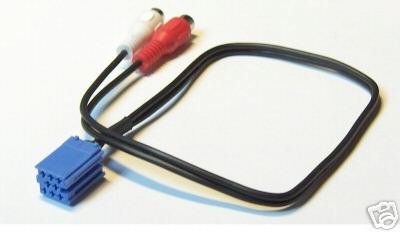

J'ai vu un tas de post sur une interface venant d'Italie (Interface aux bortesi) et sur la facon de l'installer. Trop bien donc pour mon cas !!! Plus que 70 euros à sortir (d'ailleurs à ce propos le paiement par virement n'est pas trop risqué ou bien vous avez pris le mode paiement à la livraison ?).
Mais voila qu'en cherchant des extracteurs pour mon autoradio (toujours grace à des recherches sur votre excellent forum), soit en les fabriquant soit en cherchant sur Ebay j'ai trouvé cet objet :
http://cgi.ebay.fr/LIne-IN-Aux-Adapter-Bla...1QQcmdZViewItem
http://cgi.ebay.fr/ws/eBayISAPI.dll?ViewItem&item=4584934711
A savoir un simple cable qui a l'air de se connecter à la prise qui vient du chargeur. Je n'ai pas encore ouvert l'autoradio mais promis ce WE je me lance bigsmile.gif , donc je pense que à ca qu'on le connecte.
Est ce que parmi vous, certains auraient déjà installé ce genre de connectique ?
On remarque que la connectique est identique (à 1ere vue) avec celle qui est donnée par l'adaptateur de bortesi.
A votre avis à quoi sert le boitier fourni avec l'interface de Bortesi ?

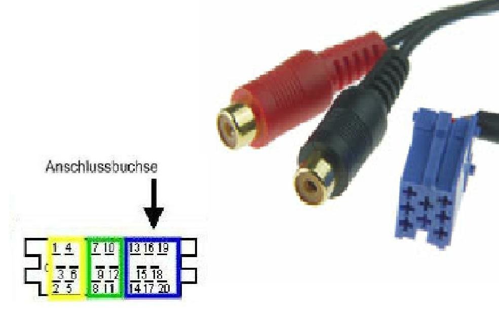

voici donc les photos de l'objet et le texte en allemand (désolé je ne parle pas allemand)
[attachmentid=12320]
[attachmentid=12322]

En fait ça dépend beaucoup du fabricant de l'auto-radio.
Pour le moment j'ai un blaupunkt et effectivement il suffit de mettre un bête cable sur l'entrée aux pour que ça fonctionne.
Par contre quand tu passes par l'entrée chargeur CD, il faut simuler la présence du chargeur et suivant les fabricants ça change.
Si tu as du bol, c'est juste deux broches a raccorder. Donc ça peut aller avec un simple cable.
Si tu n'as pas de chance, comme sur les derniers auto-radios Audi (c'est du panasonic), pour simuler le chargeur il faut dialoguer avec l'auto-radio, donc ça nécessite un petit montage électronique.

Ca y est j'ai recu ce fameux cable hier !! Ca fait juste 1 MOIS de délai !!
J'ai commandé des accessoires pour mon lecteur MP3 archos aux US et cela a mis 5 jours alors que ca devait prendre 2 à 3 semaines ! C'est fou les aléas de la poste.
Je n'y croyais pas vraiment.
Je me suis donc jeté dans la voiture pour tester le cable et oh désastre cela ne marche pas !!!
Je rappelle les caractéristiques du branchement : C'est un cable cinch (prise rouge et blanche) d'un coté et une prise autoradio type audi/VW/... (bleue : meme couleur que celui en place sur l'autoradio) qui se place à l'arriere de mon autoradio concert I (à cassette). J'ai essayé plusieurs combinaisons, ne sachant pas quel connexion allait au chargeur, et lorsque c'est le cable que j'ai commandé, l'autoradio ne detecte que la cassette et la radio...
Donc mauvaise pioche !!!
Ceci dit peut etre que d'autres experiences montreront l'inverse, le but étant de faire fonctionner nos bidouilles... Je vais tt de meme essayer de comprendre d'ou vient le pb car je pense que c'est l'autoradio qui ne veut pas basculer sur l'aux. Peut etre qu'un magasin pourrait me renseigner la dessus.

Pour ca il faut que je trouve un moyen de connecter les fils dans la nouvelle fiche, j'irais voir un magasin d'electronique pour trouver des minis cosses à mettre dans cette fichue fiche bleue...
A voir donc, j'essaierais de voir ca la semaine prochaine... Et je vous tiendrais au courant...
