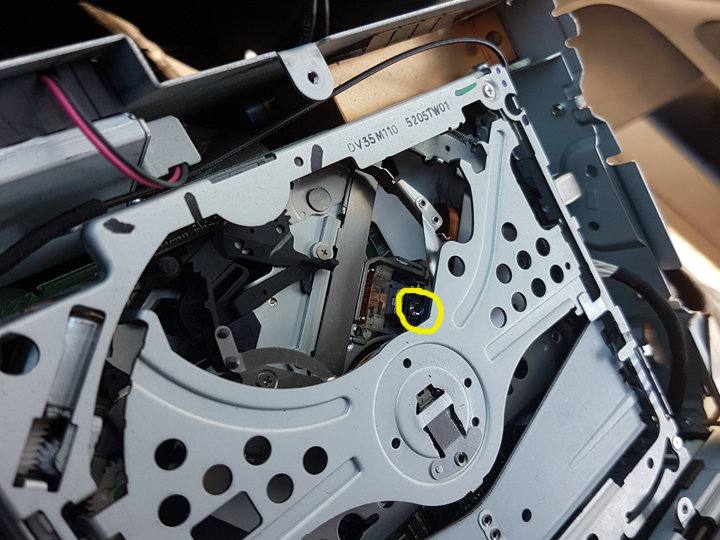

Voila j'ai nettoyé la lentille du GPS RSN E.
J'avais commandé un dvd 2018 sur Bay.
Merci pour le tuto https://forums.audipassion.com/topic/110389-tuto-nettoyage-lentille-rnse/
Voici quelques photos
Sa fonctionne nikel ! 30€ le DVD et 5€ les clefs pour le retrait du GPS que j'ai finalement acheter.
