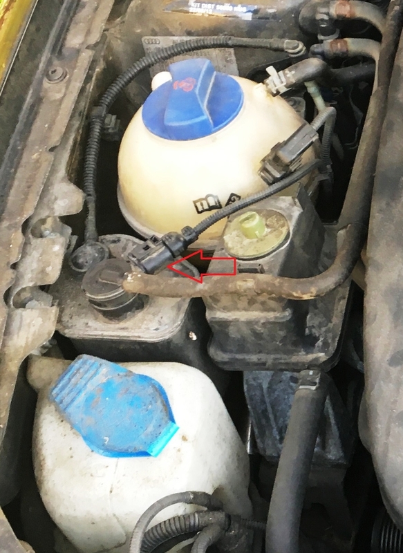

De plus, maintenant, j'ai un bruit électrique dans un connecteur situé sur une piece entre le bocal de LR et de LG! Quel est le nom de cette pièce ?
Il ressemble à quoi ce voyant Fuse ? Je ne le connais pas celui-là... La pièce que tu montres est l'électrovanne de canister. Si le bruit que tu entends est un cliquètement, c'est tout à fait normal. ;)

Le voyant Fuse c'est écrit sur le tableau de bord! A la place de l'indicateur kilométrique et plusieurs voyants moteurs allumés! Je pense qu'un coup d'appareil dnagnostic va s'imposer! Le bruit de l'electrovanne est fort tout de mem et a peu pres toutes les 5 secondes!
