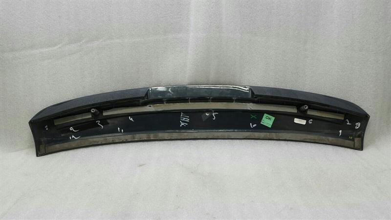

Je cherche actuellement un becquet s-line pour 8p 3 portes (2008), seul problème sur Ebay je trouve que du gris météore, la mienne est gris dauphin. On m'a dit que les 2 couleurs sont très proches, la différence étant que le météore est nacré et métallisé pour le dauphin.
Bien sur je veux un becquet OEM donc c'est pour cela que j'en aurais voulu un de la meme couleur que ma carrosserie.
De plus je voudrais éviter de la faire repeindre ( la peinture coutera certainement plus cher que le becquet )
ça fait un moment que j'en cherche un et j'en ai marre d'attendre donc je suis prêt a prendre un météore..
Pensez vous qu'il y a une réelle différence ?
C'est sûr que un coup monté , il y aura une différence visible à l' oeil nu . Déjà qu'il arrives qu'avec une même ref de peinture , tu puisse avoir une différence en fonction du carrossier .
Il y a aura une différence, mais il faudra avoir l'oeil pour la détecter, à part le regarder du dessus, dans l'alignement du toit (du genre, je regarde ma voiture en contrebas depuis un balcon).
Quand même pas le plus fréquent...
Dans les vagues souvenirs, que j'ai du gris Dauphin, c'est un peu plus clair que le gris Météore :unsure: , donc ce ne fera pas moche (en tout cas, ça choquera moins que si le becquet était plus clair que le toit)...  :euh:  Ce n'st que mon avis...
Poste nous des photos une fois trouvé et installé ! ;)
OK et pour la pose, faut-il mettre un primaire pour la colle pare brise ou c'est suffisant de bien nettoyer les 2 surfaces ? Je veux également éviter de percer le hayon donc je comptais aussi couper les pattes pour les vis.

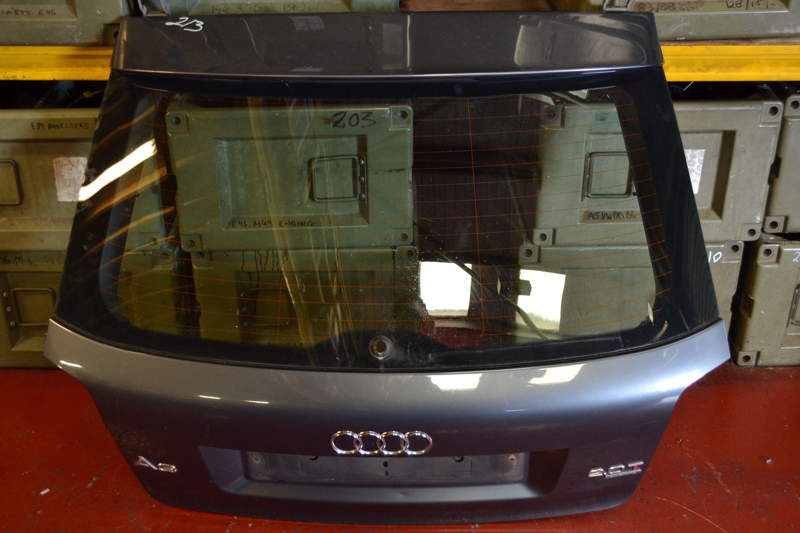

Bon du coup j'en ai trouvé un de ma couleur au royaume uni, il était monté sur un hayon et le gars a accepté de me le vendre seul.
Une question subsiste, quelle colle utiliser ? J'ai vu sur d'autres forums cette colle : https://www.leroymerlin.fr/v3/p/produits/mastic-colle-sika-sikaflex-11fc-300-ml-beige-e58784#questions-answers-details
Vous en pensez quoi ?
Aucune idée, je n'ai jamais eu à faire ça. Eventuellement demande à un petit carrossier près de chez toi comment il ferait... :unsure:
Voila, le becquet est de la meme couleur (LX7Z) et OEM, posé avec colle polyuréthane. Nickel. Bonne journée.
:bien: Top ! Beau résultat. :)
