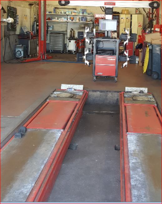

ensuite je pense faire régler le // et carrossage, quelle valeur donner a norauto ? ils sont capable de faire comme s'il n'y avait pas de rabaissement de caisse non ?

Pour le parallélisme et carrossage, il faut leur dire que tu es en châssis sport Sline 1BV, pour qu’ils te fassent les réglages en conséquence.
Insiste bien là dessus et surtout verifi bien la feuille qu’ils te remettent, ou tout doit être stipulé dessus (châssis, modèle de la voiture...)

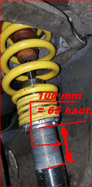

le réglage des bagues de compression du ressort pour la hauteur ,doivent donc se retrouver en haut ?

Moi je n’est pas de bague de serrage car je suis partie sur un châssis 1BV directement, ce qui veux dire que je suis à moins 30mm mais que je n’en peux pas faire d’ajustement.
Pour tes bagues de réglage, je dirais qu’elles vont en partie haute (à confirmer par FK).

je suis a 700 mm en hauteur sol/passage de roue je compte y mettre 670 mm ,même si mon kit me permet plus ,je veux garder un certain confort de conduite.

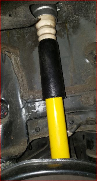

la protection du vérin de tige d'amortisseur,je ne vais pas la changer ,je ré utiliserais l'ancien.

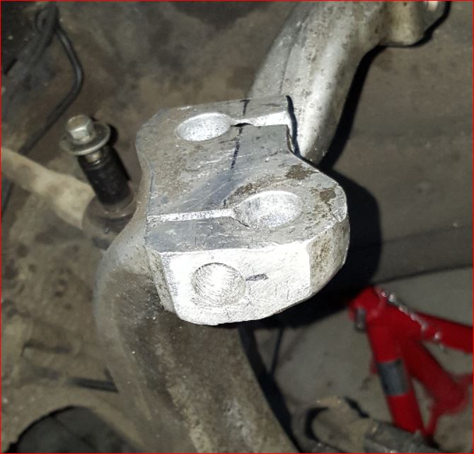

Donc sur le bas tu garde le cahoutchouc pour que le ressort soir en appuie dessue. Pour le haut tu dégage tout. Le bloc en alu avec le réglage se mettent en lieu et place des cahouthoucs
Ben voila tu as y’a réponse, merci micka...:bien:
Il y a 2 heures, micka03 a dit :
merci Micka , la pièce en alu (pièce de réglage) a un trou au centre non fileté diamètre 10 , pas de fixation ? un boulon M10 pour le fixer ou pas ?
pourquoi ce trou ? tu 'lavais aussi ?
la dite pièce de réglage ,je suppose (n'ayant pas encore démonté) que ce logement
a la cote d'insertion dans le chassis ? (a la place de la pièce d'origine)
Modifié par laplonge

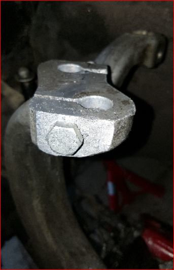

Oui elle se met en lieu et place de la pièce d'origine. Quand j'aurai recharger un peu mon tel j'irai essayer de faire une photo sous ma voiture pour te montrer.
C'est con car ce matin je l'ai mise sur le pont pour verifier si tout allé bien. J'aurai sut, j'aurai fait une photo

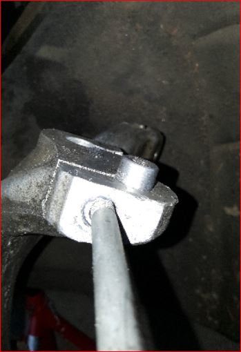

Voila comment c'est monté pour moi. Difficile de faire mieux en photo. Désolé
Alors j'ai un doute maintenant. Ce qui est sûr je n'ai aucune vis de matien nul par. Cependant la coupelle va peut etre au de l'autre coté du coup.
Toute façon si c'est toi qui pose ça sera une question de logique tu ne peux 0as te tromper.
Photo 1 c'est la partie haute
Photo 2 la partie basse
ok, merci , effectivement il semble que la pièce en alu de réglage soit au contact de la caisse rien entre châssis et pièce alu.

pas de changement des butées élastiques (par boue des tiges de vérin) ? ré-utilisation des anciennes ?
je n'en vois pas l’intérêt si.... ?

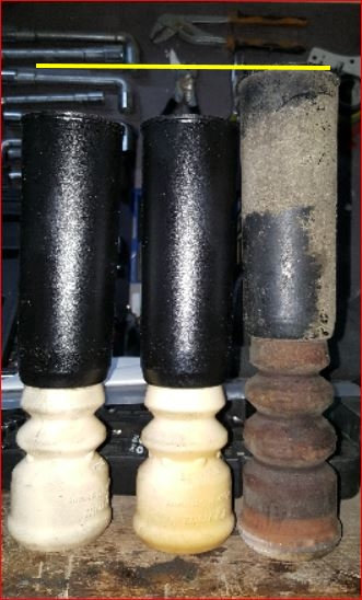

Pouhaa mon pauvre je ne me rappel plus. Hauteur de caisse je crois que je suis a 645mm. J'ai tombé mon a6 de 75mm. Pour le tuto non je crois pas en avoir fait.
Les réglages je ne serai te dire je ne me rappel plus je suis désolé!
Ensuite pour les pièces changé, j'ai juste changer les butées cahoutchouc. Pour le reste j'ai tout récupérer. Sauf le cache poussiere plastique des amortos avant. Les ressorts FK etant plus gros que les origine bein ça ne passait pas.
Pour les butées arriere la voiture etant tellement basse j'ai dut les recouper car a chaque fois que je passais un dos d'ane bein ça cuinait...

De perte de confort si car plus bas et plus ferme. Mais c'est a peu près le meme confort qu'une sline. Je te cache pas que le 1500 premier kilometre c vraiment ferme. Mais apres ça va mieux.
Non la butée basse est bien en cahoutchou. Tu peux la voir sur une des photos que jai publié plus haut

ce sujet de "confort" est récurent ,certains disent ne ressentir aucune différences ,d'autres partent de "sautillement" voir amortisseurs tres durs
lu dans divers forums français et étrangers. (caisse trop basse ?...)
mais bon, je ne compte "descendre" la caisse que de 3cm (670mm au lieu des 700mm) car elle est affreuse avec ses ...presque 10cm
entre pneumatique et caisse !
pour en revenir au sujet, j'ai commandé les butées basse de ressorts arrière (4 ) trouvé chez Audi , surpris par le prix, je m'attendais au pire....
et bien non ! 8€ pièce !...du coup je me suis dit je vais demander le prix des coupelles avant et arrière (puisque je ne change que ça)
et la....ça a été la surprise !...le double du prix "oscaro" , donc commande oscaro !
c'est a dire ça :

ça ne serait pas le boulon impossible à sortir ? (sur mon ancienne A6C5, ça été un carnage ! )
ça a fini à la perceuse ....
En générale oui ils restent grippé ces boulons.
Perso je n'en ai jamais vue grippé encore. Sur mon a6 impeccable, j'ai fait des bras de suspensions sur une B5 de 323000kms niquel aussi et j'ai récement changé des amortos avant sur une Passat b5 phase 1 et pas eu de soucis non plus. Mais dans le doute commande les quand meme on ne sait jamais
Il y a 5 heures, SamZ-69 a dit :
Il te faut la boulonnerie repère 9-11-12 (voir vue ci-dessous)
https://audi.7zap.com/fr/rdw/audi+a6+avant/a6/2010-648/4/407-407006/
Car tu seras obligé des les déposer.
merci, j'avais commandé (et réglé au magasin) lundi les butées inf. de ressorts , chez Audi ,il me reste plus qu'a y retourné ce mardi ,ils n’acceptent pas les commandes par téléphone.
et oscaro ne fait certainement pas la boulonnerie .
j'espère que je vais pas trop "galérer" ...on verra...je devrait tout avoir vendredi ou samedi.
Hello,
Je dirais que ça grippe sur les véhicules circulant dans des régions où il y a régulièrement de la neige, où il pleut souvent, etc...
En effet, le sel de déneigement + eau finissent pas oxyder les pièces et elles se collent.
