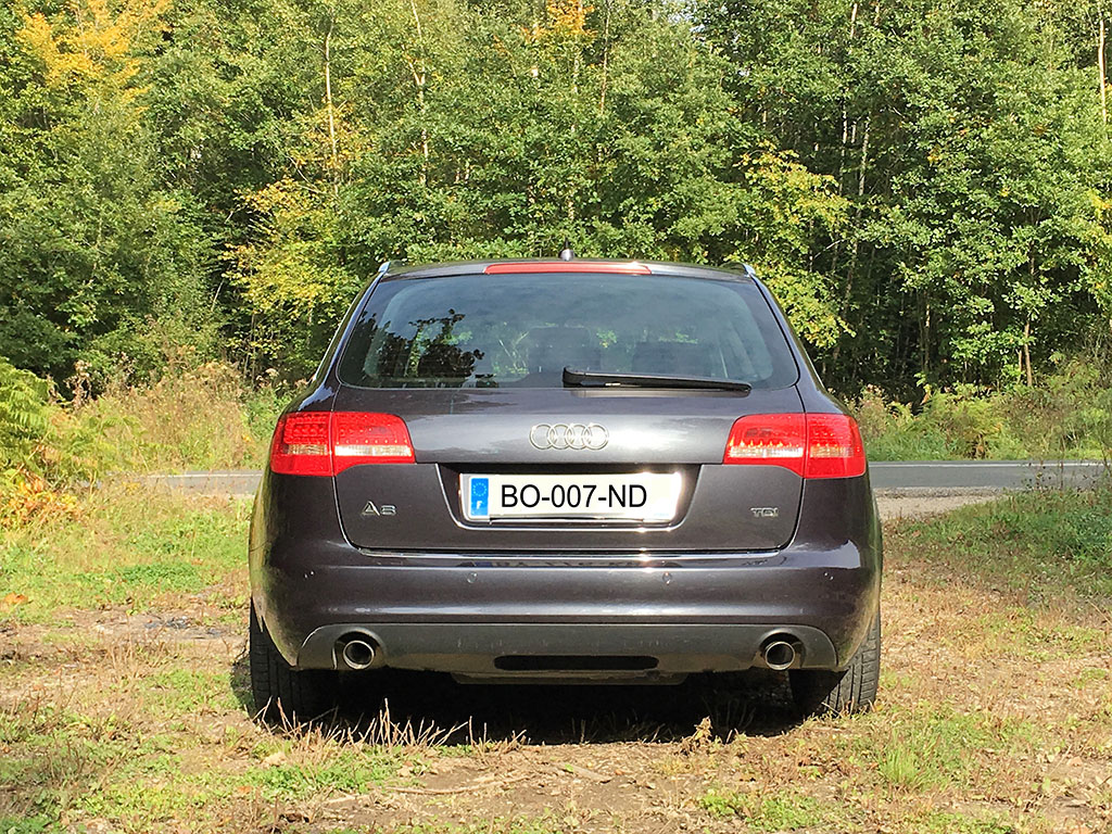

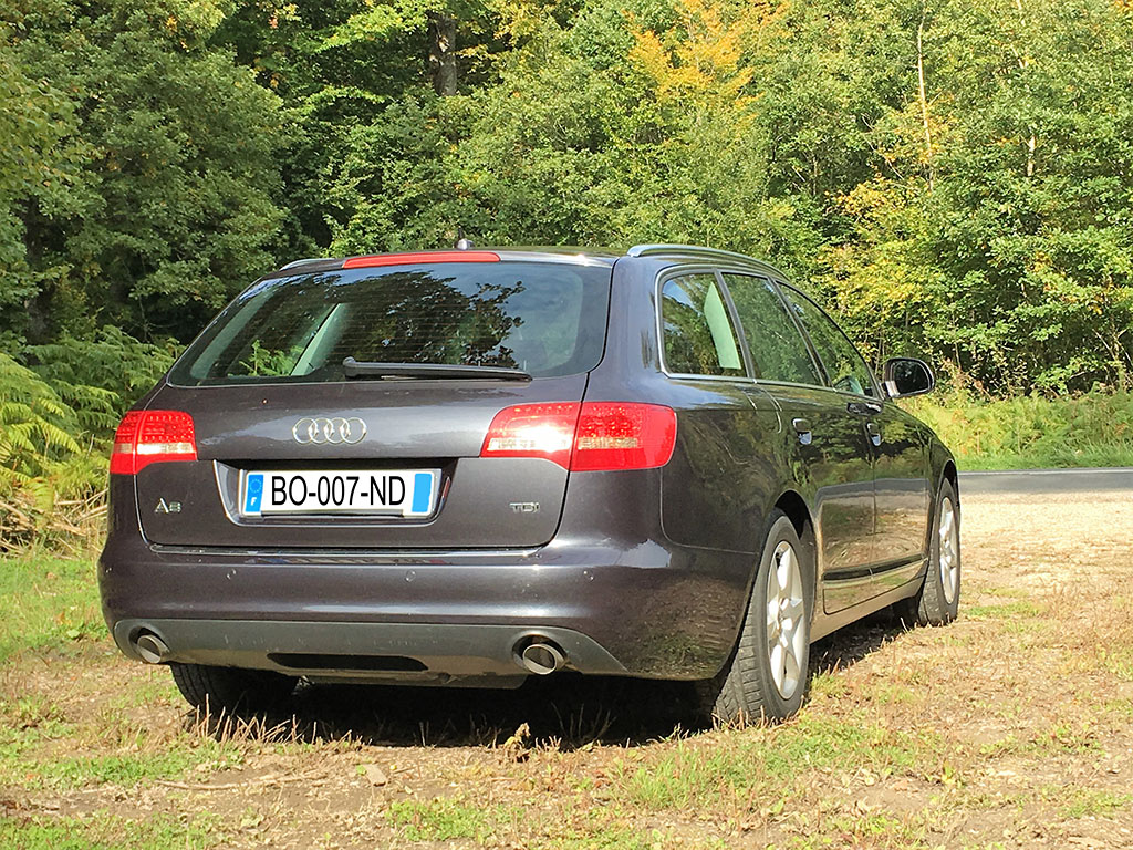

James BOND, tes sorties d' échappement ont dû être remplacées ?
+1 pour de vraies jantes. :petard:
D'accord avec vous je ne suis pas spécialement fan de ces jantes là non plus...

Je ne sais pas trop pour les embouts chomés ... J'aime bien comme ça aussi en fait ... Il faut que je regarde des photos avec une couleur un peu similaire et des embouts chromés pour me rendre compte de ce que ça peu rendre ... Mais c'est vrai que ça peu être sympa et faire un peu plus "Sport"...

oui mais je trouve que cela fait plus finit et plus classe. Entièrement d'accord pour des origines
