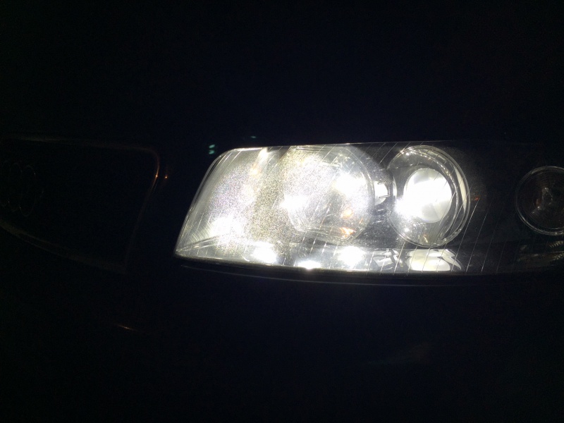

Hello à tous,
Voilà quelques petites photos pour vous montrer l'ampoule situé dans l'optique plein phare et allumé pour les codes.

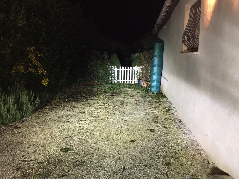

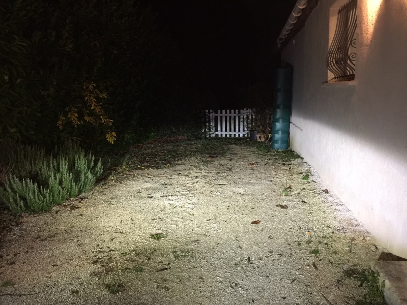

Complément de photos pour l'éclairage à LED :
Simplement les codes :
Codes + Plein phares :

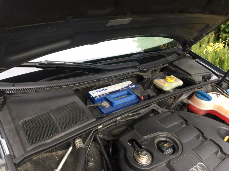

Petite nouveauté payée une misère 10€ le cache complet de baie de pare-brise :D
Petite photo avant :
Petite photo après :
