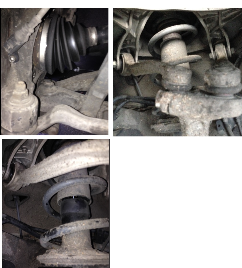

Par contre, regardez la photo ci-jointe, l'amortisseur c'est normal qu'il sorte autant ?
Le claquement ne se produit qu'une fois lorsque je braque, comme si quelque chose se remettait en place ou se déplaçait, et quand je tourne a droite, en angles de 90 degrés (je mettais ça sur le coup de verglas) mais enfaîte c'est comme si la roue droite tirait vers la droite, comme si elle patinait..
Serait-ce plutôt amortisseur / coupelle d'amortisseur ?
Ce peut être la coupelle supérieure effectivement (pièce que j'ai appelée butée supérieure dans mon message précédent).
