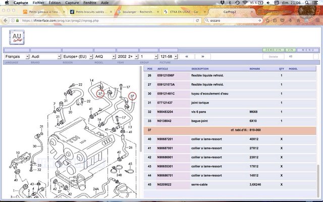

Bonjour à tous, j'ai une fuite sur la durite (côté conducteur) qui va vers le radiateur de chauffage de l'habitacle.
Quelqu'un a t'ils déjà eu ce problème ? Avez-vous des conseils pour remplacer cette durite (notamment pour gérer le démontage du passé cloison) ?
la photo que tu montres est à l’intérieur du moteur je présume.
Est ce que tu me confirmes tu as une fuite sur le tuyau à l’intérieur de la voiture? Qui va du radiateur et la pare close de la voiture?
Non, la photo c'est en sortie de moteur, la plaque grise c'est le blindage du turbo.

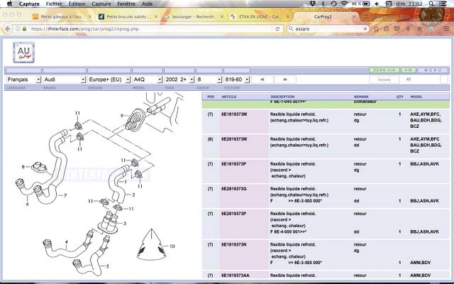

C'est le raccord 37 situé à droite qui fuit.
A priori sur ma voiture j'ai le montage de gauche.
Ma question c'est de savoir comment remplacer la durite 7; pour accéder au raccord situe derrière le passe-cloison.
