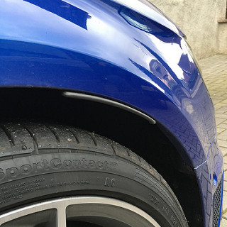

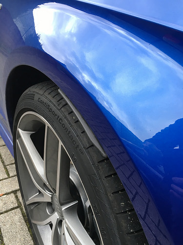

le mien est en 19' et j ai les extensions "larges" , je ne pense pas que ce soit sans raisons !
les Q5 en 20' et les A3 8V en 19' en sont equipés egalement (baguettes rajoutes) mais le principe est le meme

demande aux proprietaires de Q5 en 20' et A3 8V en 19' si c'est pour l'esthetique leurs baguettes rajoutées !
A3 8V:
61381524923073074fdeaa345ae.jpg24933525257976070dd33d2000fn.jpg14251525527451236a30898ecf8n.jpg
tes jantes 19 (non d'origine à priori) ont peut etre un ET différent, cela explique pourquoi elle ne ressorte pas de la carrosserie mais sur la mienne avec les jantes OEM elles sont a fleur de carrosserie !
maintenant chacun est libre de faire ce qu'il veut .................
C'est magnifique, ces baguettes ajoutées !!!

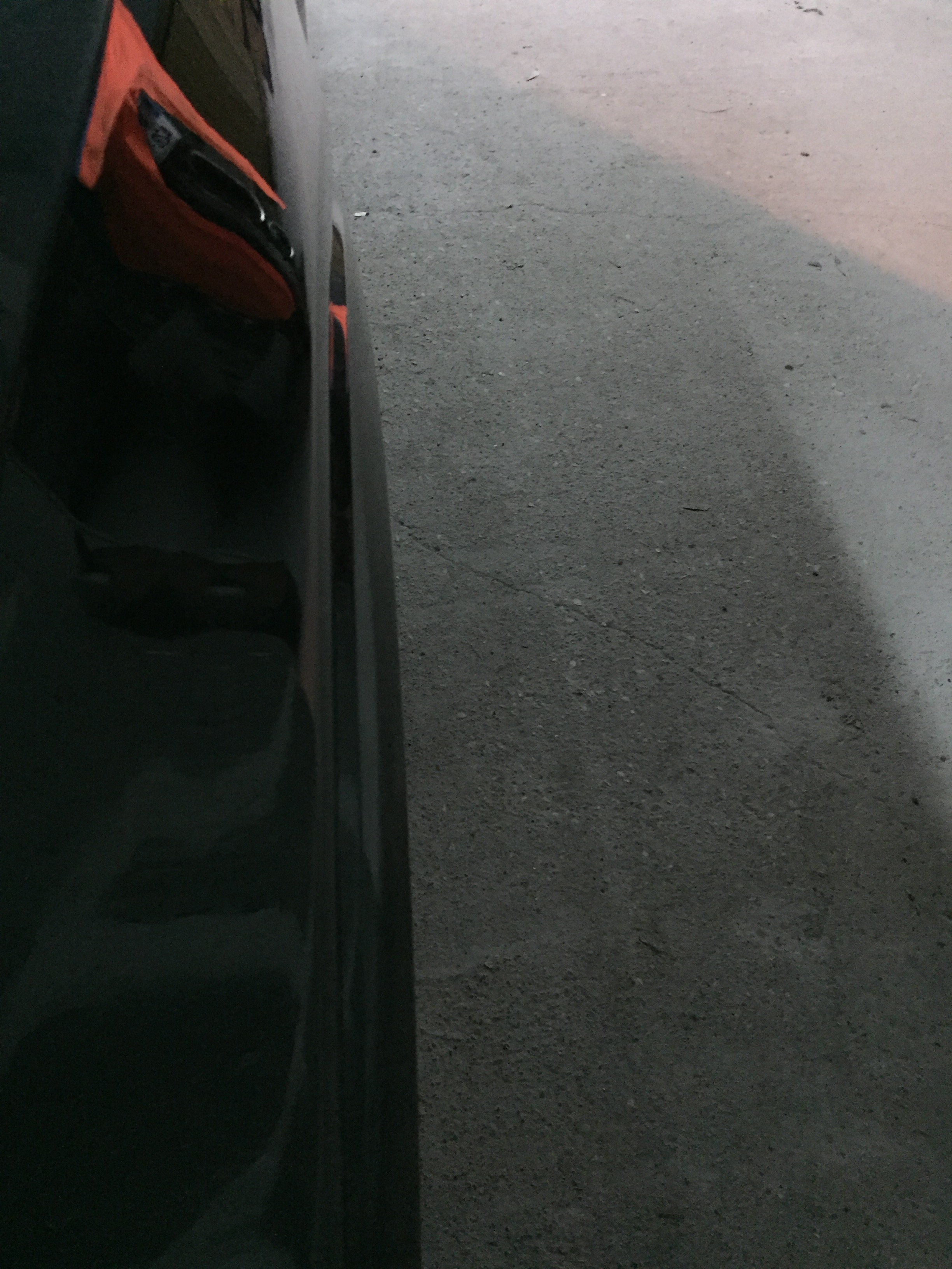

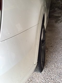

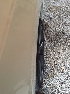

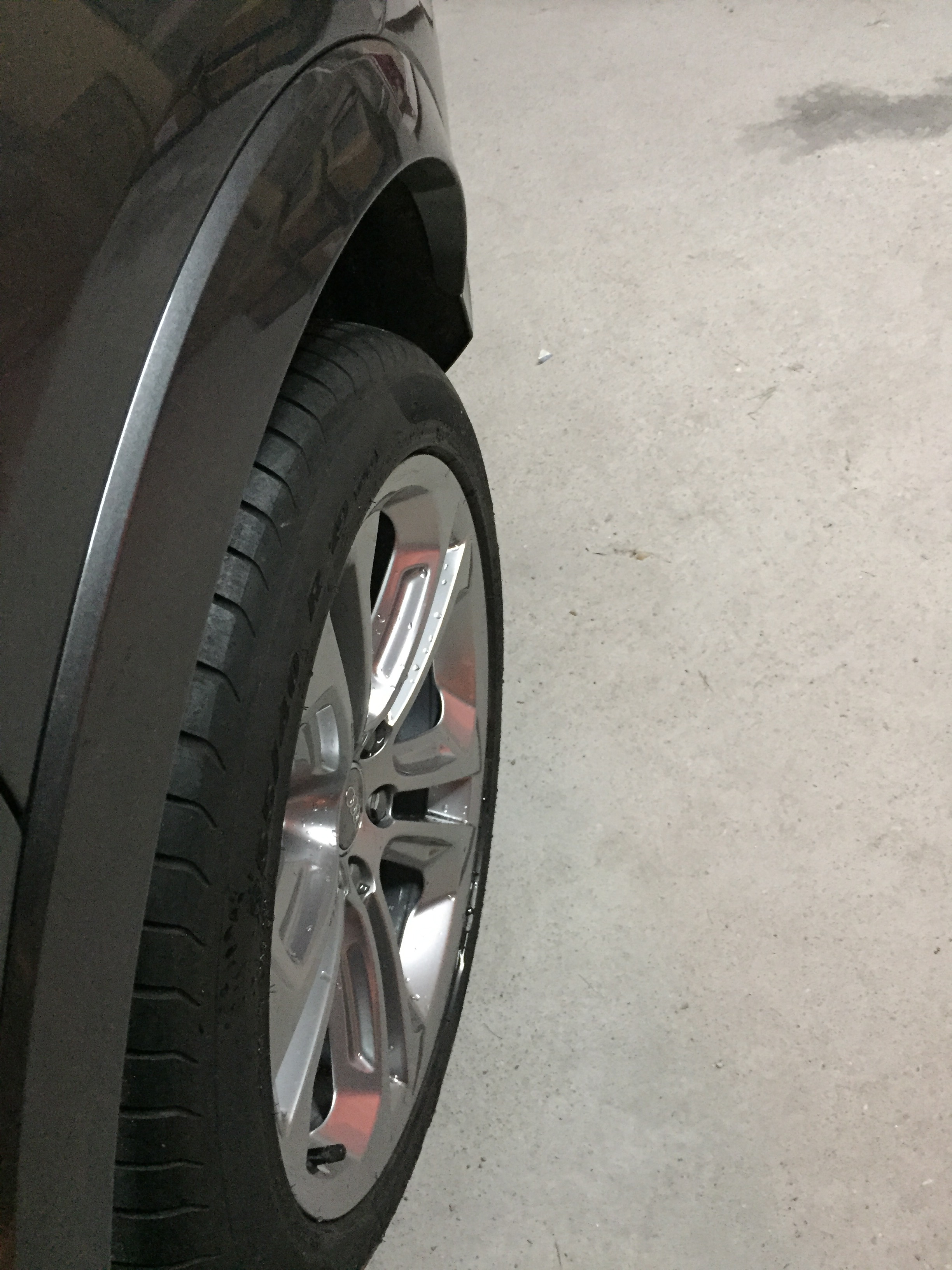

Bon,je viens de vérifier.
Même si les photos suivantes ne rendent pas vraiment, les jantes sont au moins 2cm à l'intérieur du sommet du passage des roues.
Mes jantes sont en 8.5x19 - 5x112 - ET35
