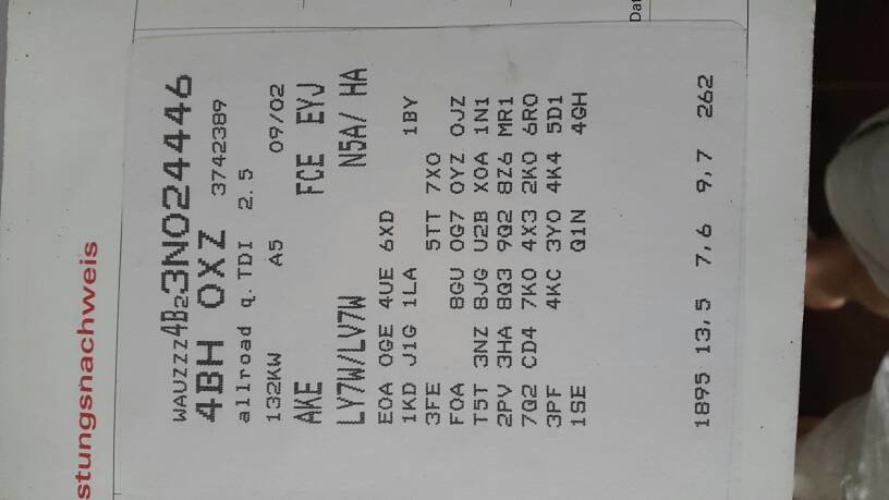

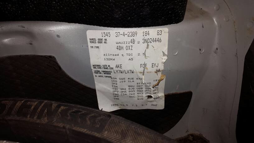

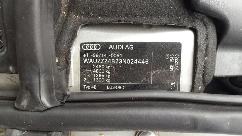

C'est quoi ton code moteur ?
Dans tes codes options (l'étiquette avec tous les codes à 3 chiffres dans le logement de roue de secours ou dans le carnet d’entretien) :
- 8GU = 140A
- 8GL = 120A

Si tu me trouve ton code moteur, je peux te donner des références constructeur, ça aide pour les recherches.
post-135830-14601963471656_thumb.jpgpost-135830-14601963587785_thumb.jpgpost-135830-14601963645694_thumb.jpg
Étiquettes compartiment moteur, coffre et manuel d'entretien.
Envoyé de mon SM-G850F en utilisant Tapatalk
Donc : Moteur AKE, pont FCE, boite EYJ, Option 8GU = alternateur 140A
Tu n'as plus qu'à prendre la bonne ref ci-dessous :
Super, je passe commande dans la semaine
