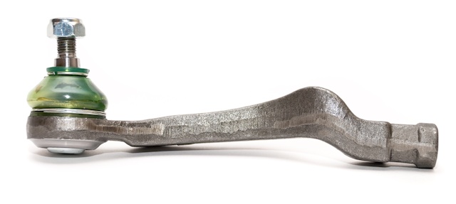

Rotules
Des rotules de suspension ou de direction usées peuvent prendre du jeu et donc induire un tremblement qui sera perceptible dans l'habitacle.

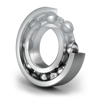

Roulements
Des roulements à bille usés peuvent aller jusqu'à provoquer des vibrations. Cependant, si c'est le cas il faut penser à les changer rapidement car vous pourrez jusqu'à (dans le pire des scénarios) perdre une roue en roulant !

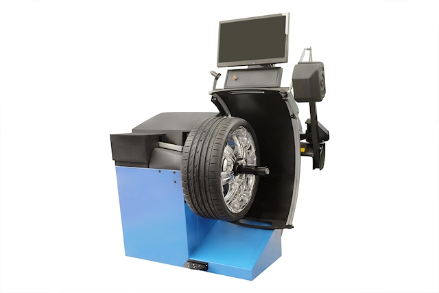

Equilibrage
Si vous avez perdu une masselotte sur une des jantes, il y aura un petit déséquilibre dans la roue, ce qui provoque (par inertie) des vibrations quand elle tourne (qui s'accroit avec la fréquence de rotation). En gros, son poids n'est pas parfaitement réparti : un côté de la roue est plus lourd que l'autre car les fabricants n'arrivent pas à produire des jantes et pneus parfaitement réguliers. Il y a donc un infime déséquilibre qui doit être corrigé par l'ajout de petites masselottes.

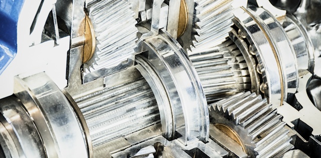

Boîte de vitesses
Une boîte de vitesses défectueuse peut provoquer des tremblements. On peut par exemple avoir des soucis de poussoirs hydrauliques sur les boîte auto ou encore

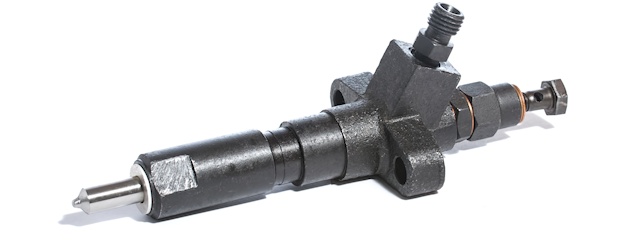

Moteur Injection
Un problème d'injecteur provoquera des vibrations que vous soyez à l'arrêt ou pas. Un moteur qui broute fortement peut donc avoir ce soucis.

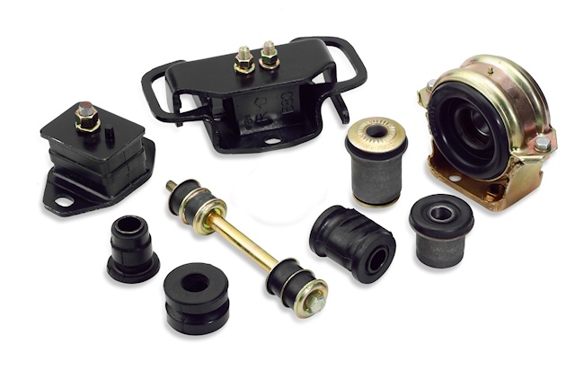

Silent-bloc / Support moteur
Un silent-bloc (caoutchouc permettant d'absorber les vibrations) qui s'use ou se déforme (voire tombe en lambeaux) provoquera du jeu entre deux éléments, ce qui peut amener à des tremblements.
Le soucis peut donc provenir d'un silent-bloc au niveau du train roulant ou même d'un autre lié aux supports moteur.
