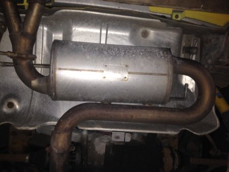

voici la configuration de mon échappement avant la modif : ligne complète supersprint en 2.5"

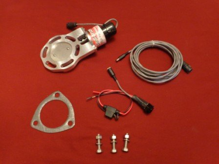

voici le kit de valve que j'ai utilisé, un kit badlanzhpe en 2.5" qui m'a coûté au final un peu moins de 160€ avec les frais de douanes et tout le tralala...

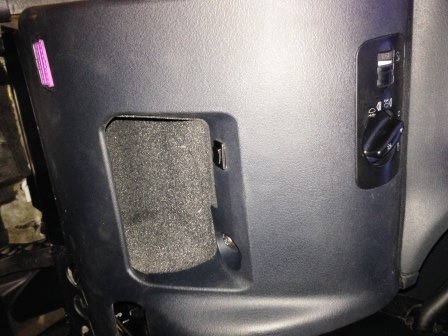

Ou as tu placé ta commande de valve ?
J'ai choisi de le mettre non visible alors je l'ai mis dans le petit "vide poche" sous la commande des feux.
Quant au son, je suis un peu déçu du ralenti à 850tr/min qui vibre un peu, je pense que c'est le fait que je ne ferme pas l'autre coté ou alors le Y qui n'est pas parfait et qui part à presque 90° et je pense que le flux circule mal.
Il faudrait que le ralenti soit à 1000tr, mais par contre ça ronronne bien après :) mais j'avais déjà une très belle sonorité avec la ligne complète pour un 4 cylindres !
Bien pensé l'emplacement de ta commande.c'est cool de toujours voir des modifs sympa comme sa. Sa enrichi le fofo
Très belle intégration du bouton et beau montage ! ça pas du être évident à souder!
