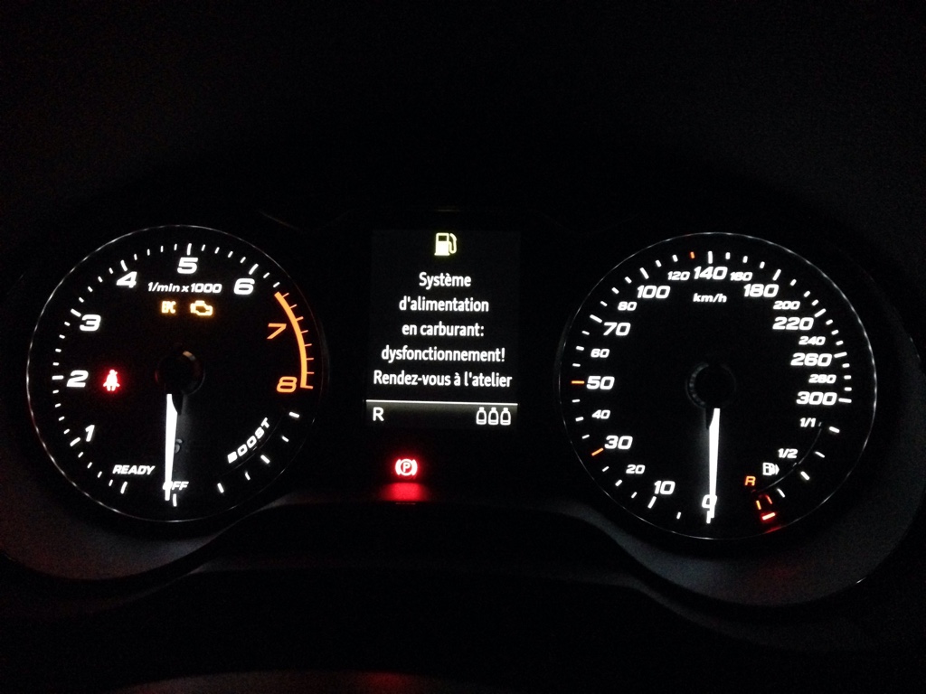

Depuis quelques temps, j'ai assez régulièrement un message d'erreur au démarrage (un démarrage sur dix) et ensuite la jauge devient complètement folle - affiche qu'il n'y a plus d'essence alors qu'il y a au moins un demi plein voir un plein complet... Et après quelques kilomètres tout redevient normal...
Ma S3 a seulement 4000 km... Est-ce que quelqu'un a déjà eu cela?

tu a un "OFF" et un "READY" alors que moi je n'ai que "0"...bon ça ne fait pas avancer ton problème malheureusement...je pense qu'il ne te reste plus qu'a suivre le conseil de l'ODB -> Rendez-vous à l'atelier
Le message de l odb t'indique ce qu'il y a faire tu n'a plus qu'à y aller , c'est jamais sympa sur une voiture neuve mais bon la garantie est là pour ca :)

Le garage a fait une première tentative de réparation selon les instructions de l'usine il y a 10 jours - remplacement des capteurs du réservoir.
Problème toujours pas résolu ! C'est même encore pire - l'ordinateur de bord m'annonce maintenant que je vais de manière imminente tomber en panne d'essence alors que j'ai le plein... D'autres jours, j'ai le voyant moteur qui s'allume, ou encore le voyant et la jauge en folie... Et quelques rares fois tout fonctionne... Un festival !
J'ai rendez-vous cette semaine pour une nouvelle tentative de réparation - changement complet du combiné instrument compteur...

C'est réparé après changement complet du combiné instruments compteur… yippie !
