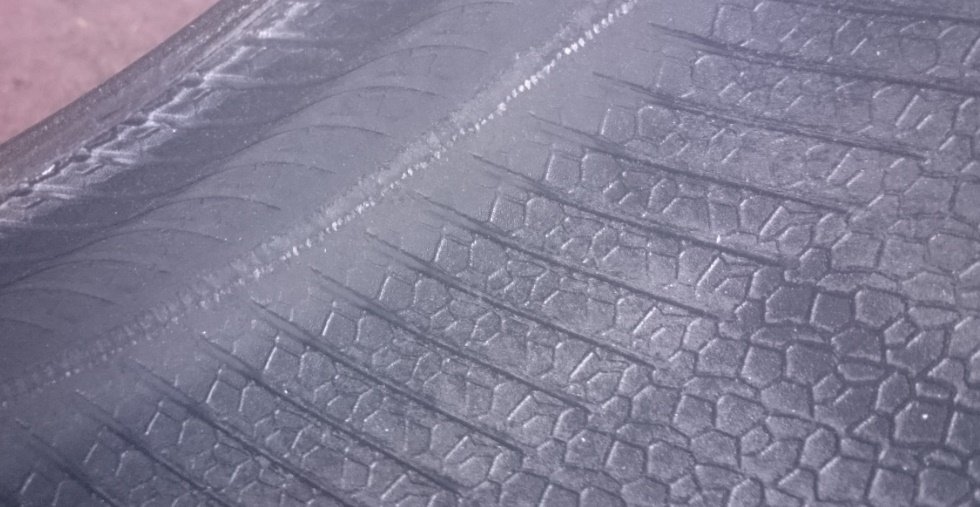

Bon je l'ai enfin fait (rien ne pressait).
Il s'avère que mes 2 pneus droits étaient brûlé à l'intérieur.

ça, ça peut signifier que ton indice de charge n'est pas suffisant !
C'est aussi, possible qu'il y ait un souci de géomètrie, trop de carrossage ou de pincage !
Sur ma RS2, j'ai eu exactement la même chose, très rapidement = indice de charge incompatible !
