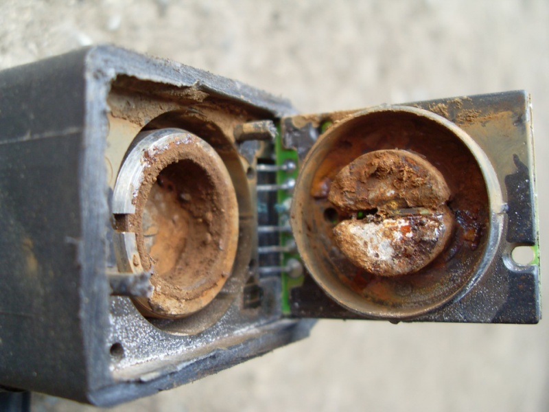

J'ai vu sur un site Russe (je crois) le gars en à démonté un et L’intérieur est tout oxydé.

Ils sont d’un seul bloc et impossibles à ouvrir, a moins de les casser pour voir dedans mais ça implique d’en avoir 2 neufs.
Les 2 capteurs ont l'air en bon état, les tiges tournent bien sans bruits suspects ou autres.
Je les ai bien nettoyés et pulvérisés de WD40.
