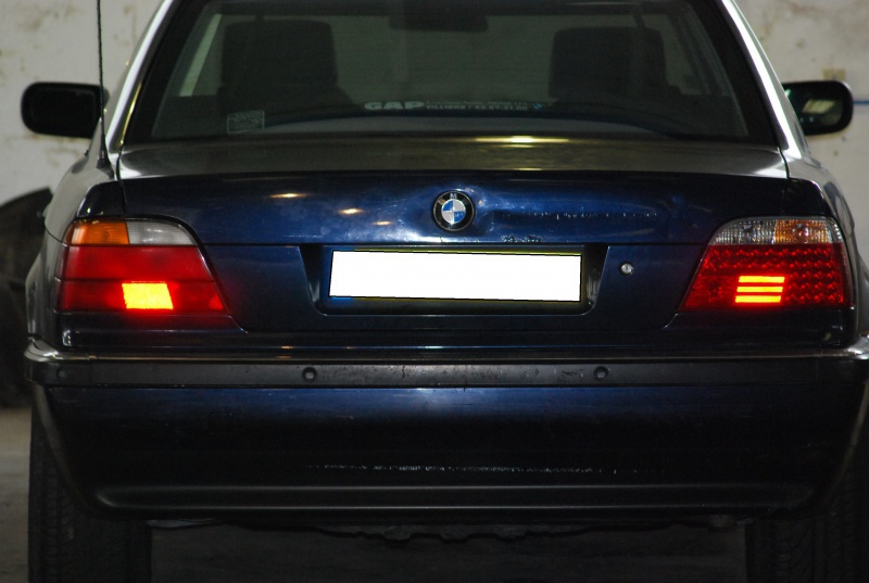

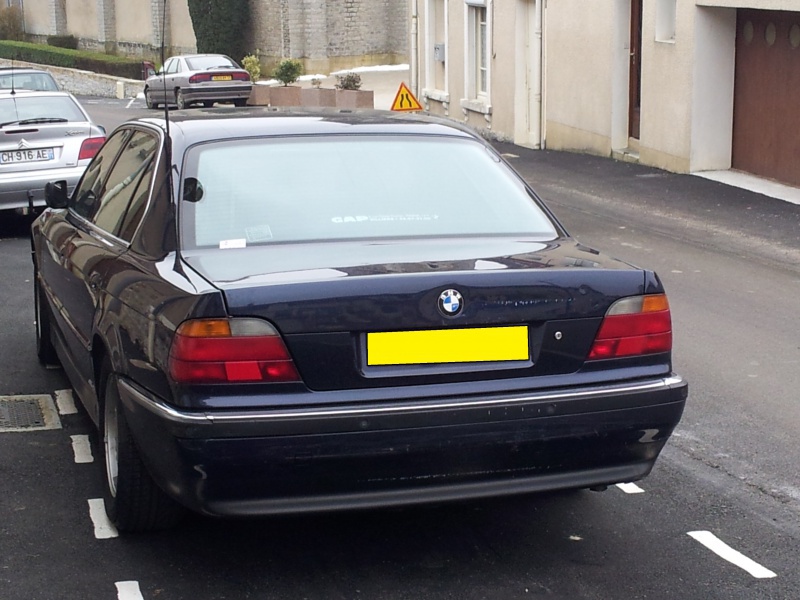

Je l'ai une fois de plus acheté SANS la voir, enfin si juste une petite photo toute moche de la voiture dans le garage de l'ancien proprio. En plus cela faisait 4 ou 5 moi que la voiture ne roulait plus. Le monsieur la remplacé par une BENTLEY ARNAGE Edition , une toute petite voiture quoi :sol:.
Voici la photo que j'avais reçu, après avoir envoyé le règlement :icon_lol:​ :
Elle avait juste le coffre qui était bien abimé et un petit frottement sur une aile arrière (2/3 cm) et les P.C un peux marqués. Rien en fin de compte.

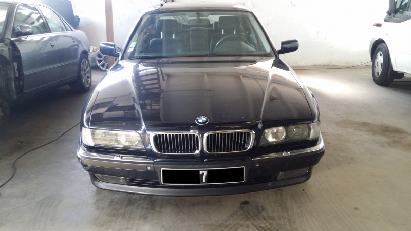

Voici les deux premières photos que j'ai fais le jour où nous l'avons ramené à la maison:
Je l'ai appelé KAELOO.

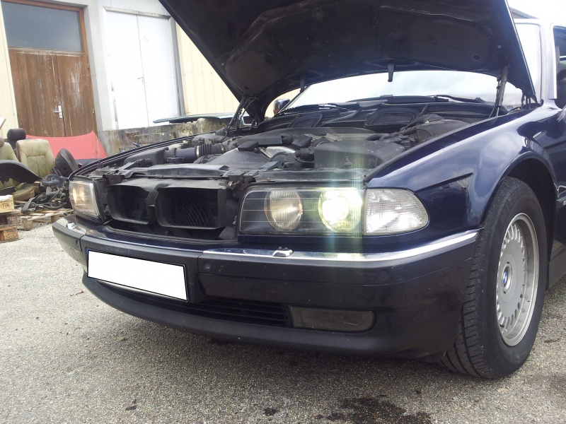

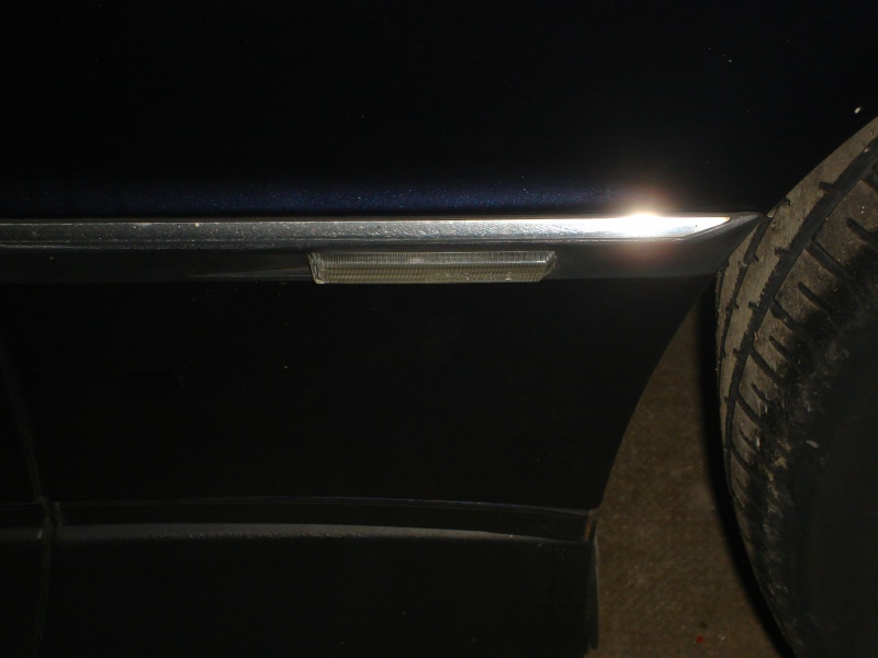

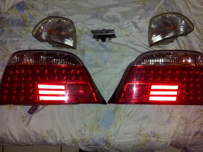

- Passage en clignotants avant et latéaux en Blanc

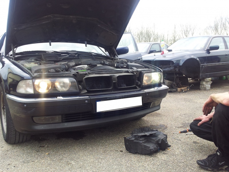

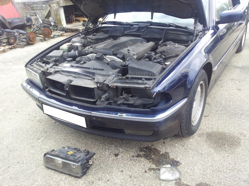

- Passage en phares Xénons origine

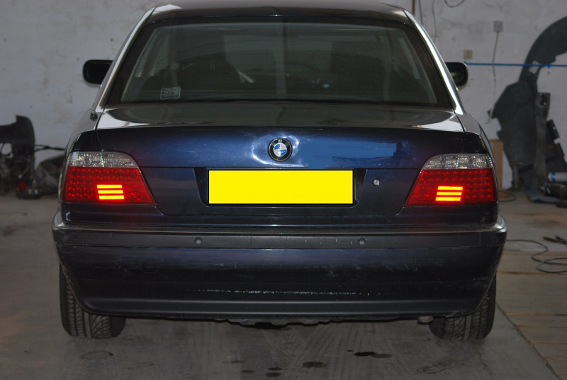

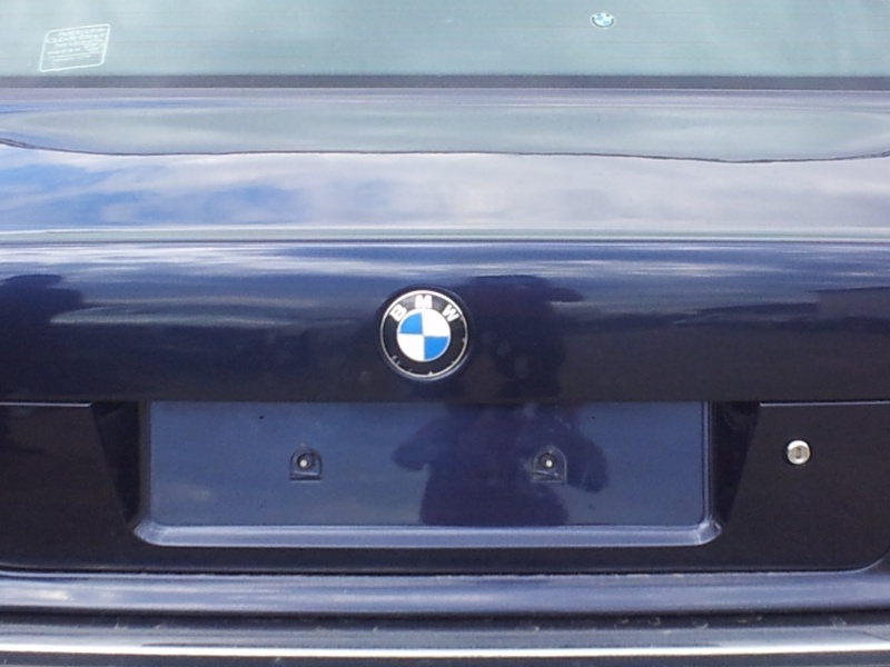

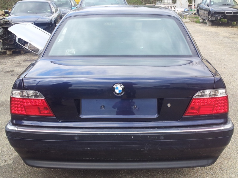

- Changement du coffre

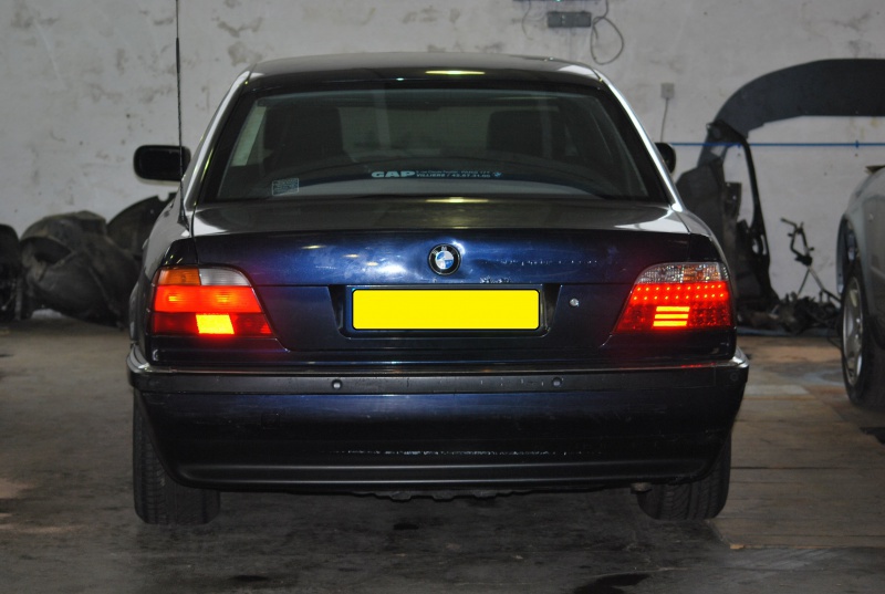

- Changement des feux arrière (malheureusement je n'ai pas trouvé de beau blanc/rouge d'origine, je me suis rabatu sur des LED assé sympa "mais bon c'est pas de l'origine", je pense la passer en blanc/rouge quand même)
Et c'et tout, je veux la garder la plus possible en origine (fin de phase1).
Avant:
Après:
Et ainsi de suite:
Les feux:
un seul changé pour bien voir la différence, pas beau le coffre!!!!
les deux:
Changement du coffre (chez un copain qui ne vend que des pièces E38 et E39):
C'est quand même beaucoup mieux ainsi, les pc ont été polis et lustrés après mais j'ai pas de photos

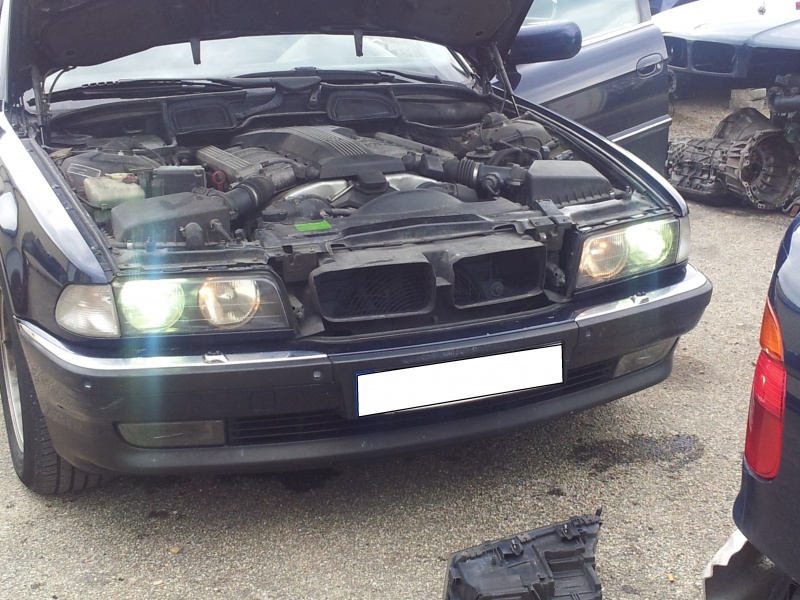

Les phares maintenant:
Fini les deux sont changé (merci à mon copain Emilien):

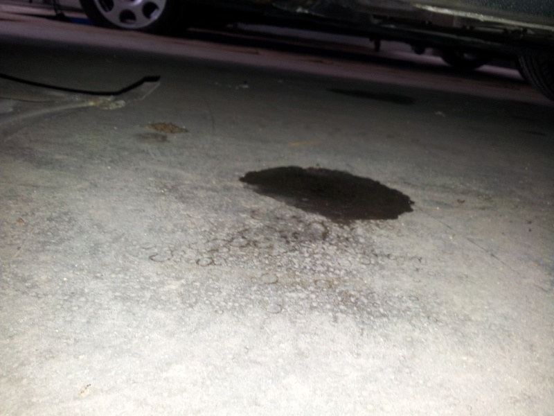

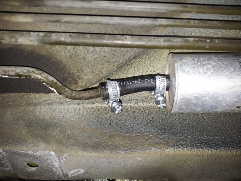

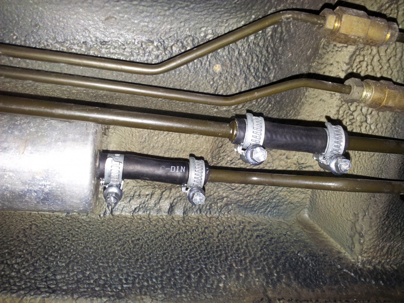

En premier, une fuite d'essence au niveau du filtre sous la voiture, cela m'a couté 10 euros de pièces chez BMW
Ca fias peur sur le moment ihi
Je n'ai pas changé le filtre à essence car il n'avait même pas 4.000 kms. J'ai eu cette pane pratiquement tout de suite (heureusement que ce n'est pas arrivé en rentrant avec sur l'autoroute :bowdown: ​ .

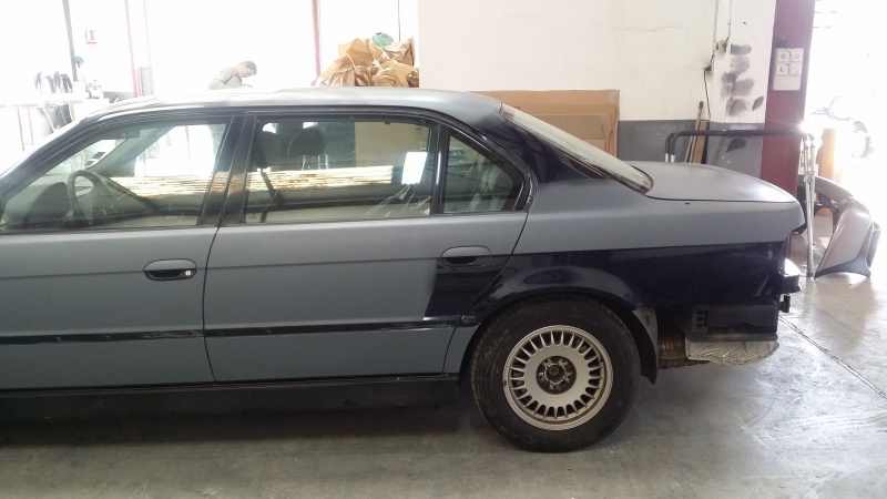

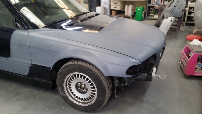

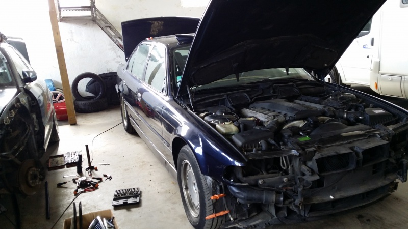

Merci, dans 1 mois en gros elle sera encore plus belle, elle part en peinture le 12/10. Pas par envie mais suite vandalisme :mur:.

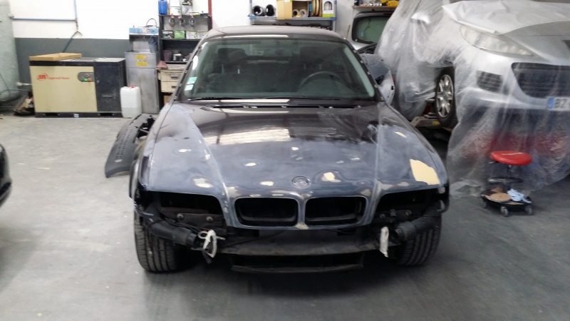

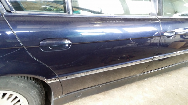

Je posterais les photos, j'ai effectué le démontage pour avoir les pc de repeint, les jantes et payer moins de franchise. ​

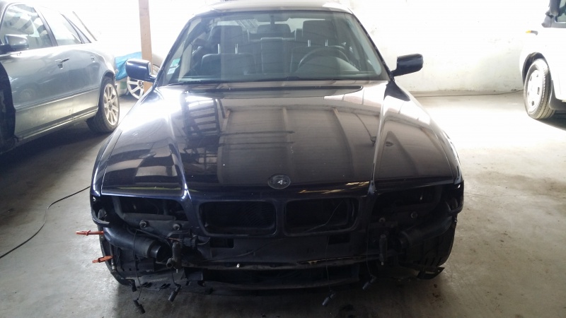

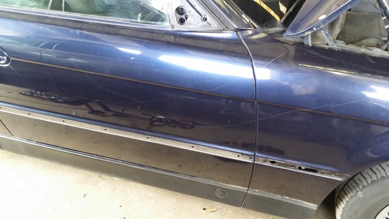

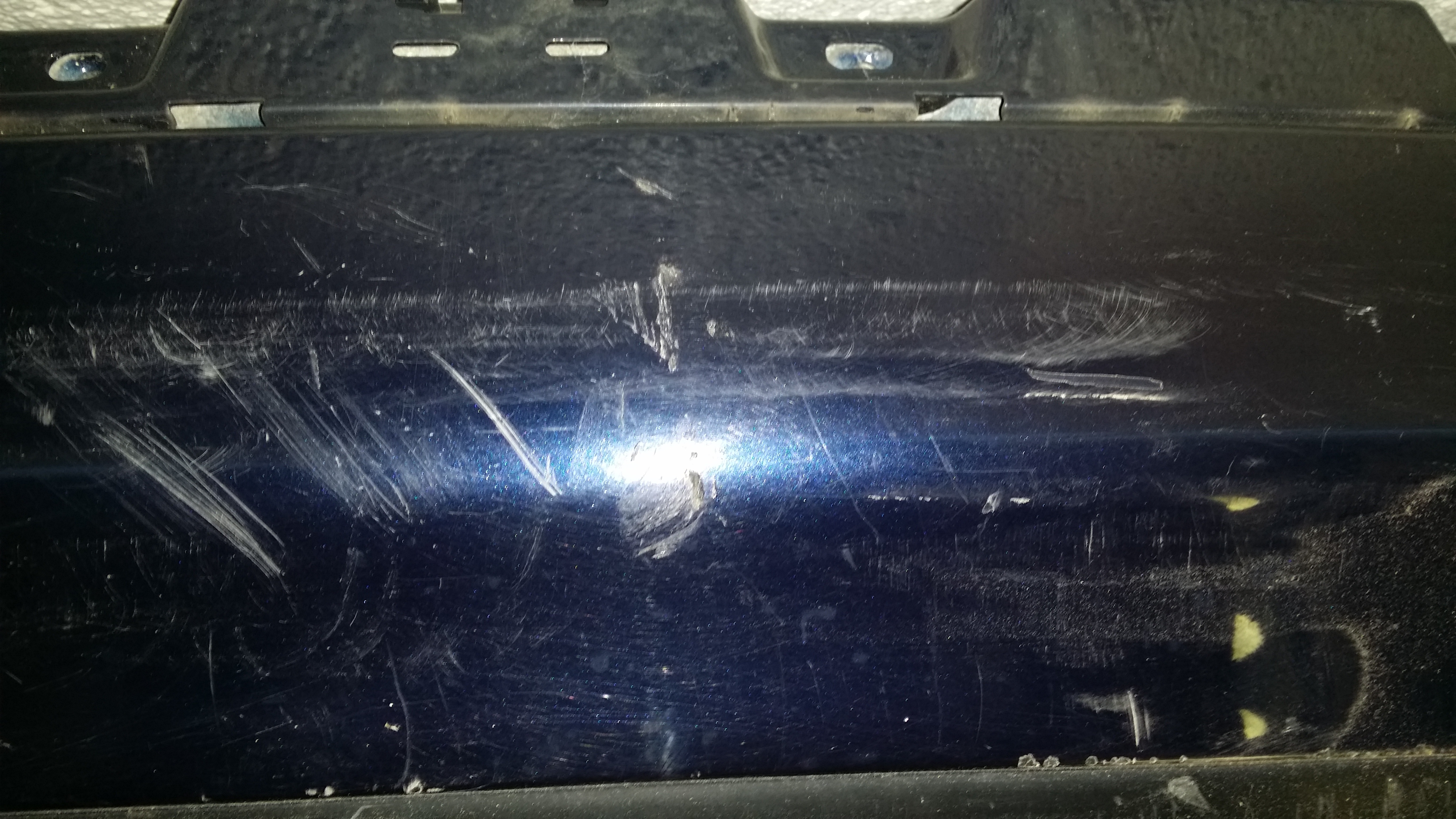

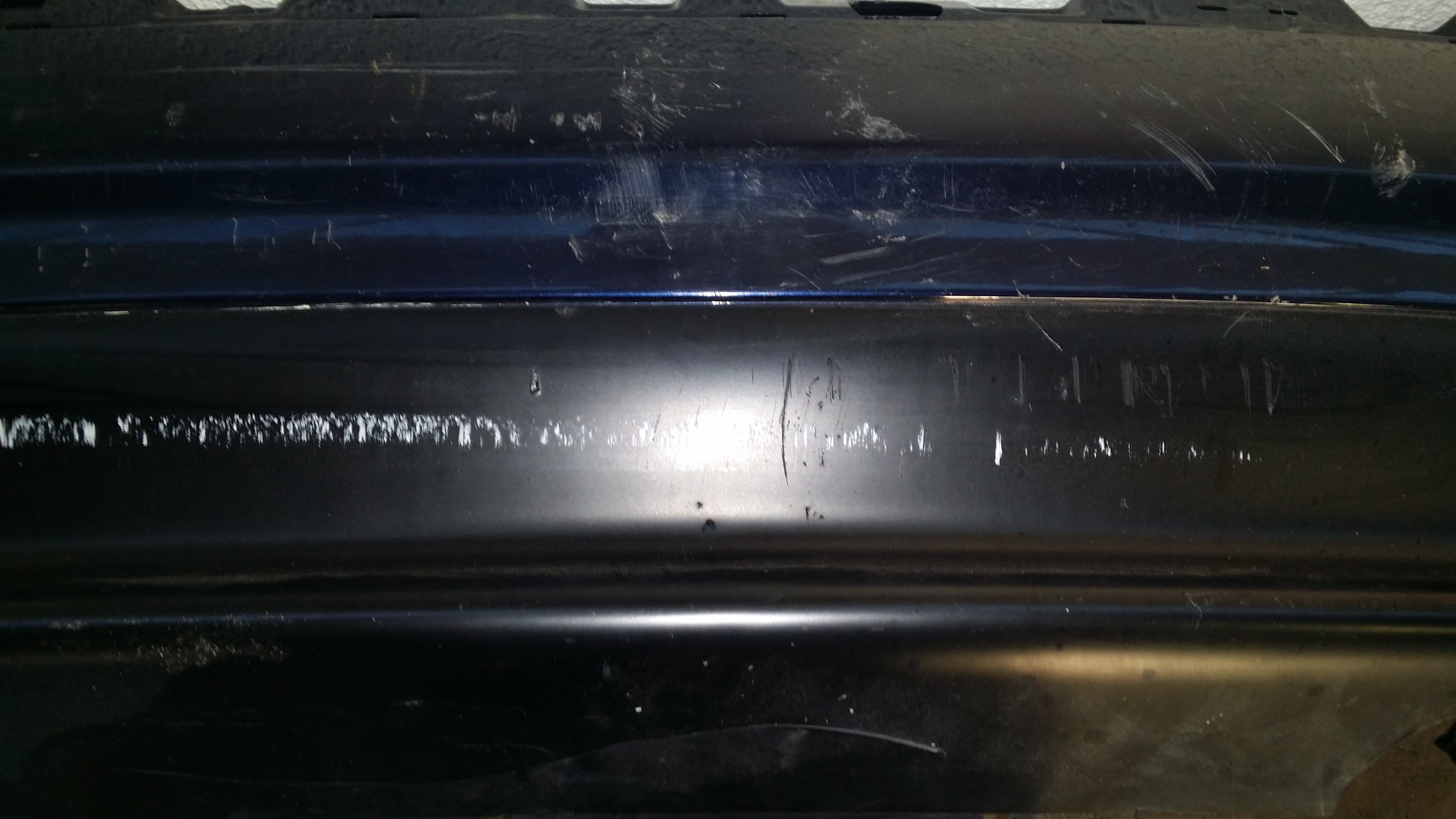

Ma grosse bête blessée :mur: . Voici comment elle est en attendant le 12/10/15, jour du départ en carrosserie (c'est moi qui l'ai démonté):

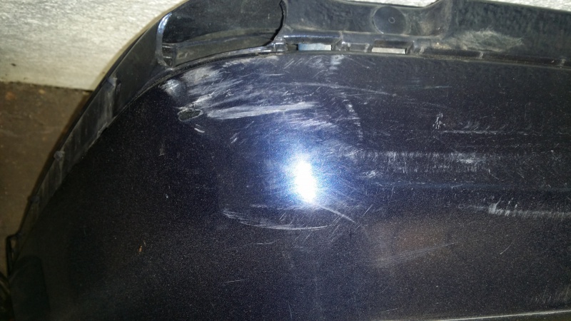

*vous verez les rayures je vais pas en poster monté et démontés
Les éléments qui ne sont pas sur les photos démontage:
Soit j'aime faire de la mécanique et préparer les voiture pour la peinture, mais cela fait :wc: , mal au cœur et chi.r tout de même. Bande de GROS C.NNNNNNNNNNN ​

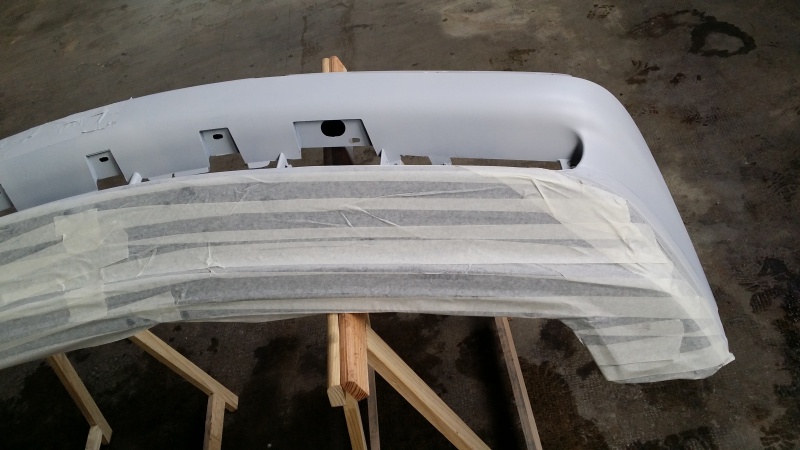

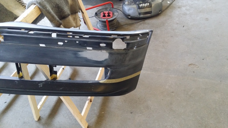

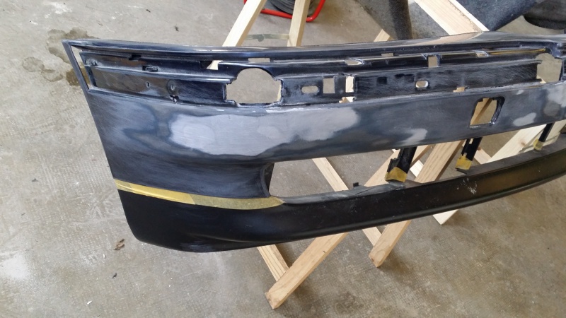

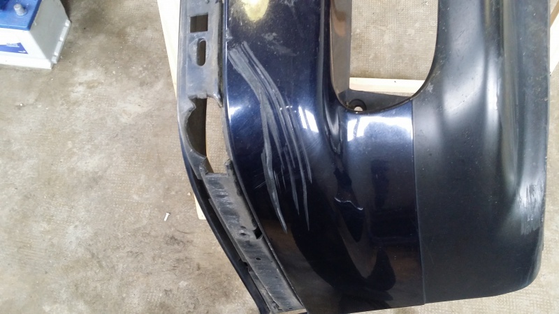

Le pc avant, avant et après mastic:
C'est pas trop mal pour un cuisinier et un p'tit pays comme le nôtre
Je n'ai plus qu'à finir de poncer au 600 puis 1000 et à le mettre en apprêt.

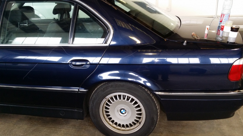

Désolé pour toi pour le vandalisme la mienne aussi a une belle rayure qui devrait bien s'estomper avec un bon detailing...

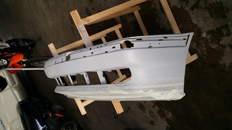

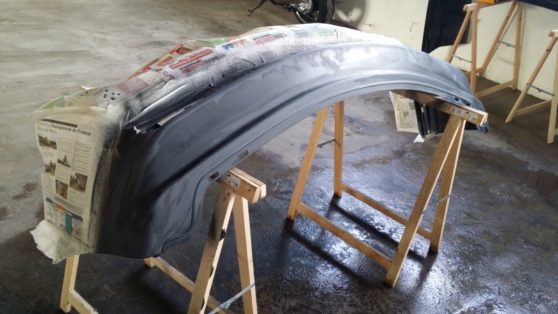

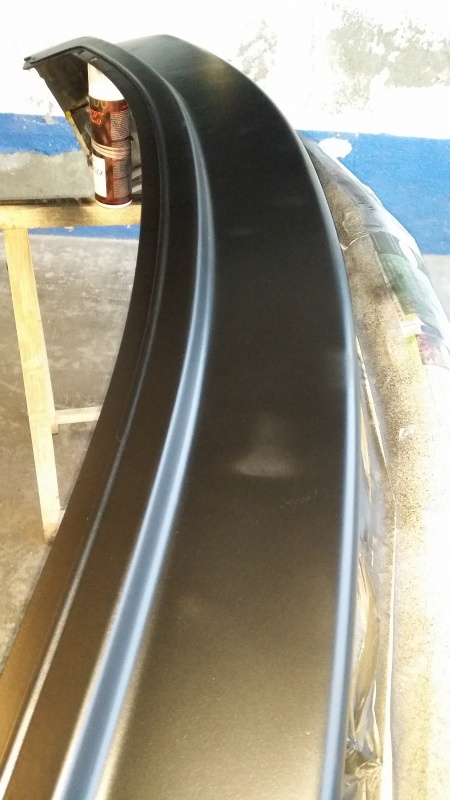

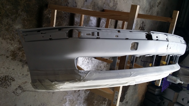

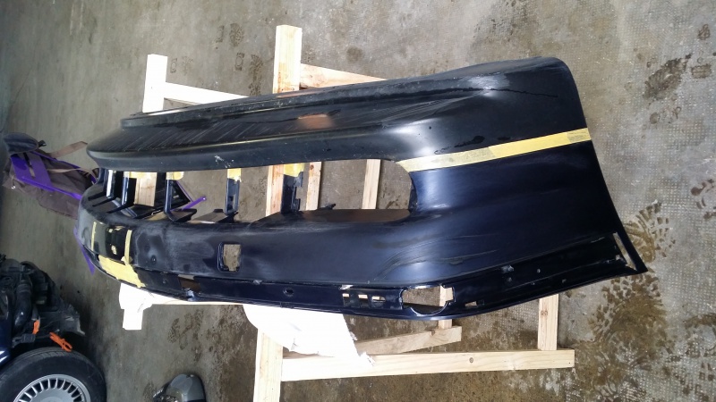

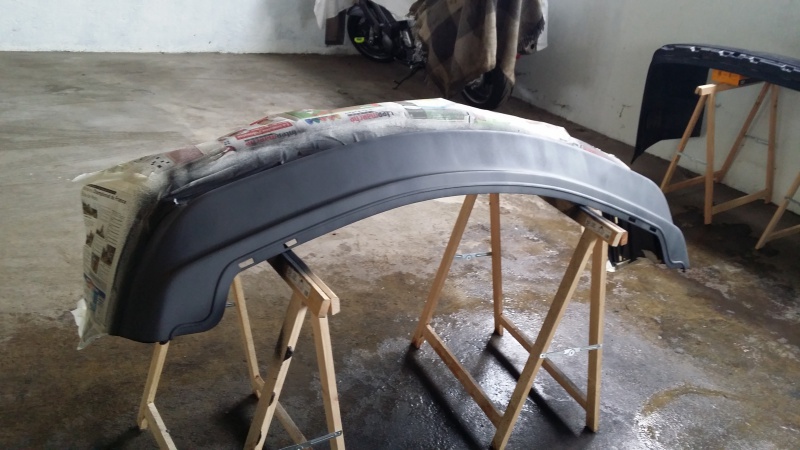

Peinture du pc avant en apprêt :

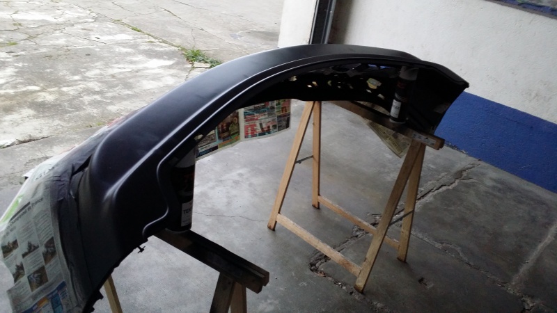

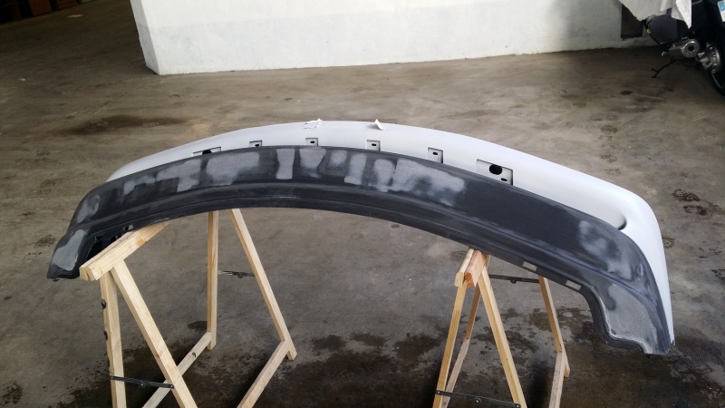

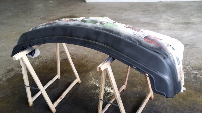

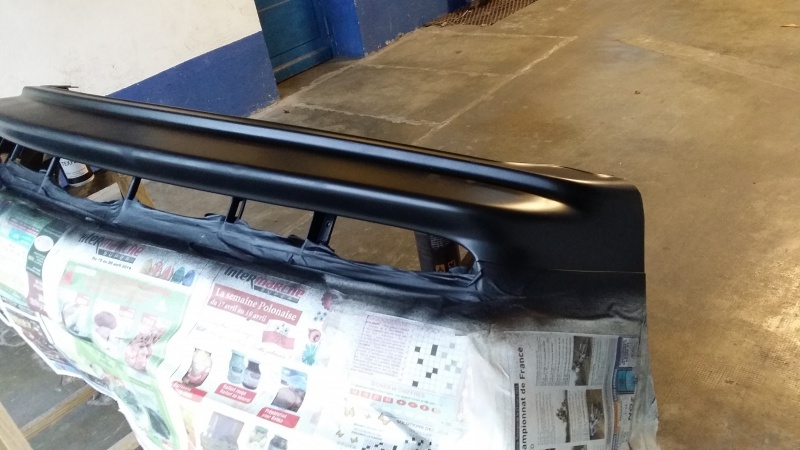

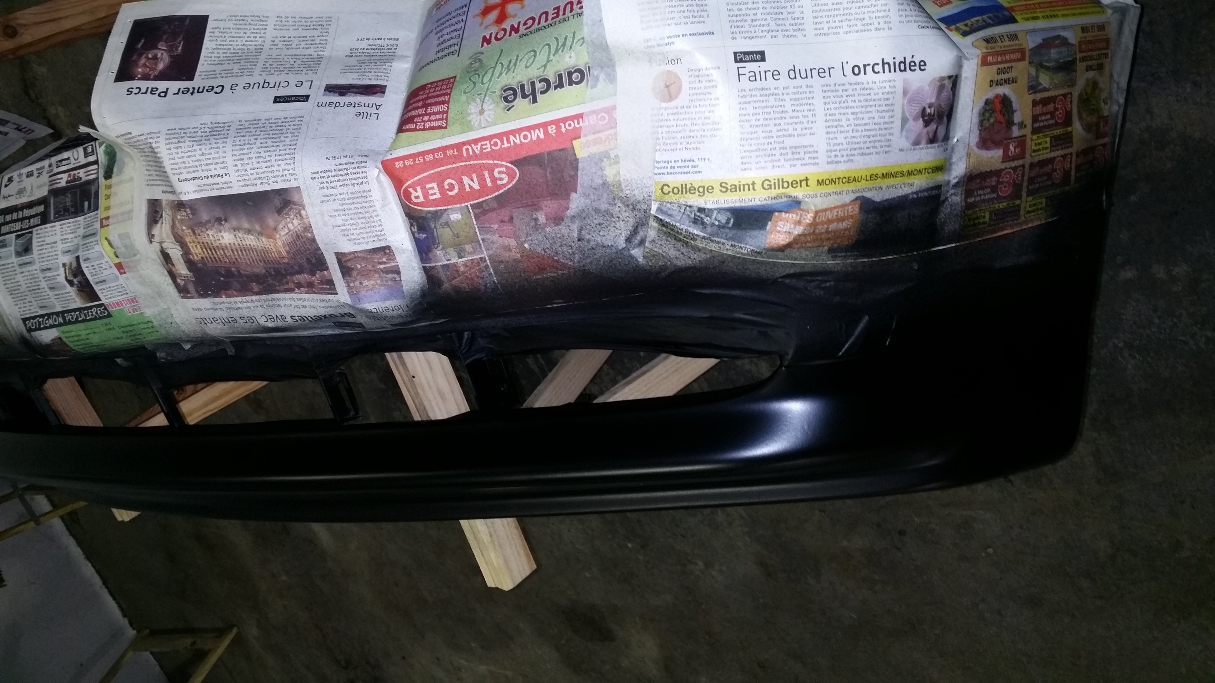

Puis mastic + appert et peinture noire satiné du pc avant:
Apprêt, oui il est gris foncé pas glop pour voir les défauts , mais bon en prenant le temps ça le fait:
Ponçage et peinture:
Sur les photos c'est pas sec et entre les différentes couche "4", une fois sec c'est parfait:
Les traces sont dus au séchage!
73733320151012072138.jpg​​
Pas trop mal pour avoir été fait à la bombe. Le seul défaut est la marque au milieu (mais bon elle est bien moins visible sec et c'est en dessous).

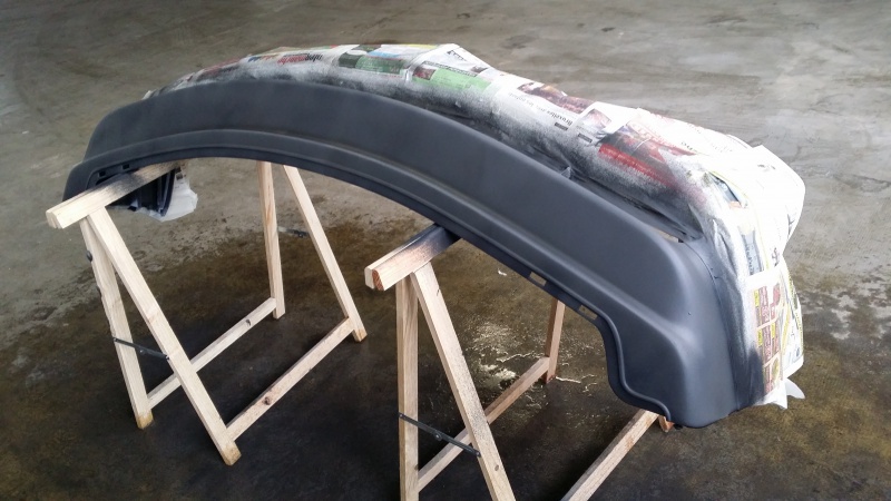

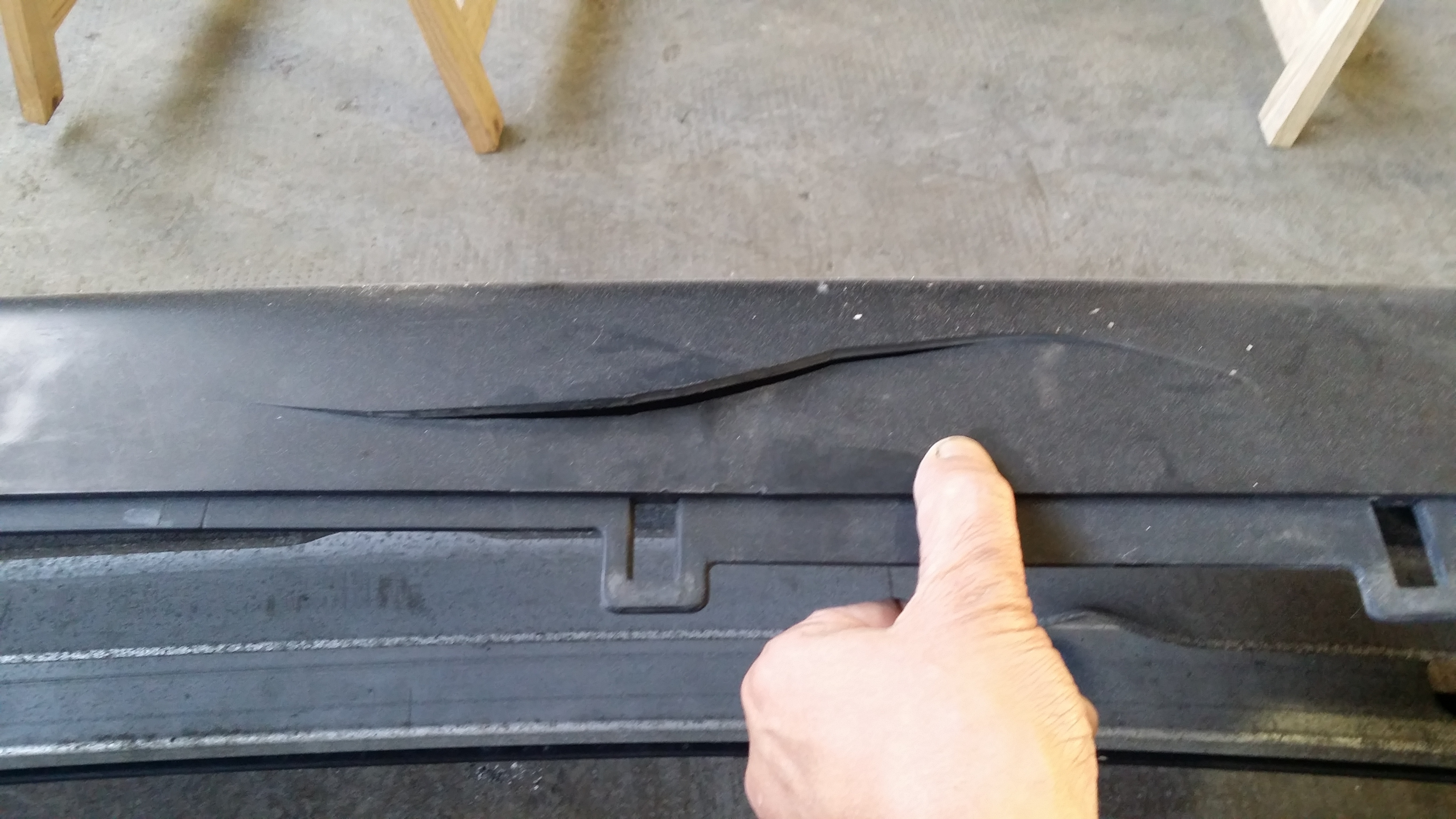

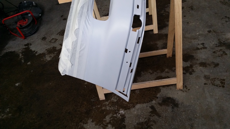

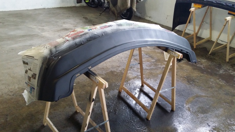

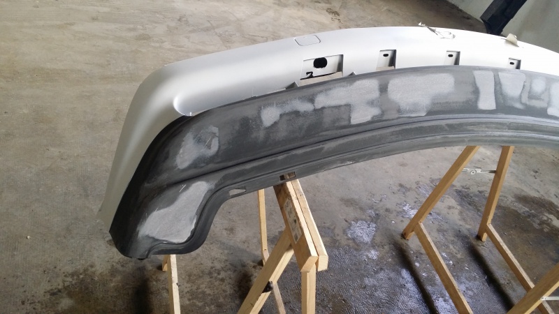

Pour le pc arrière , j'en ai acheté un d'occasion (50euros) car le miens était vraiment trop abimé:
Il aurait été possible de le refaire (rien n'est impossible) mais bon , pour 50€ j'avais pas passer je ne sais combien de temps et de produits pour retaper le miens. C'est bizarre car sur la voiture on ne voyait pas qu'il était aussi abimé.

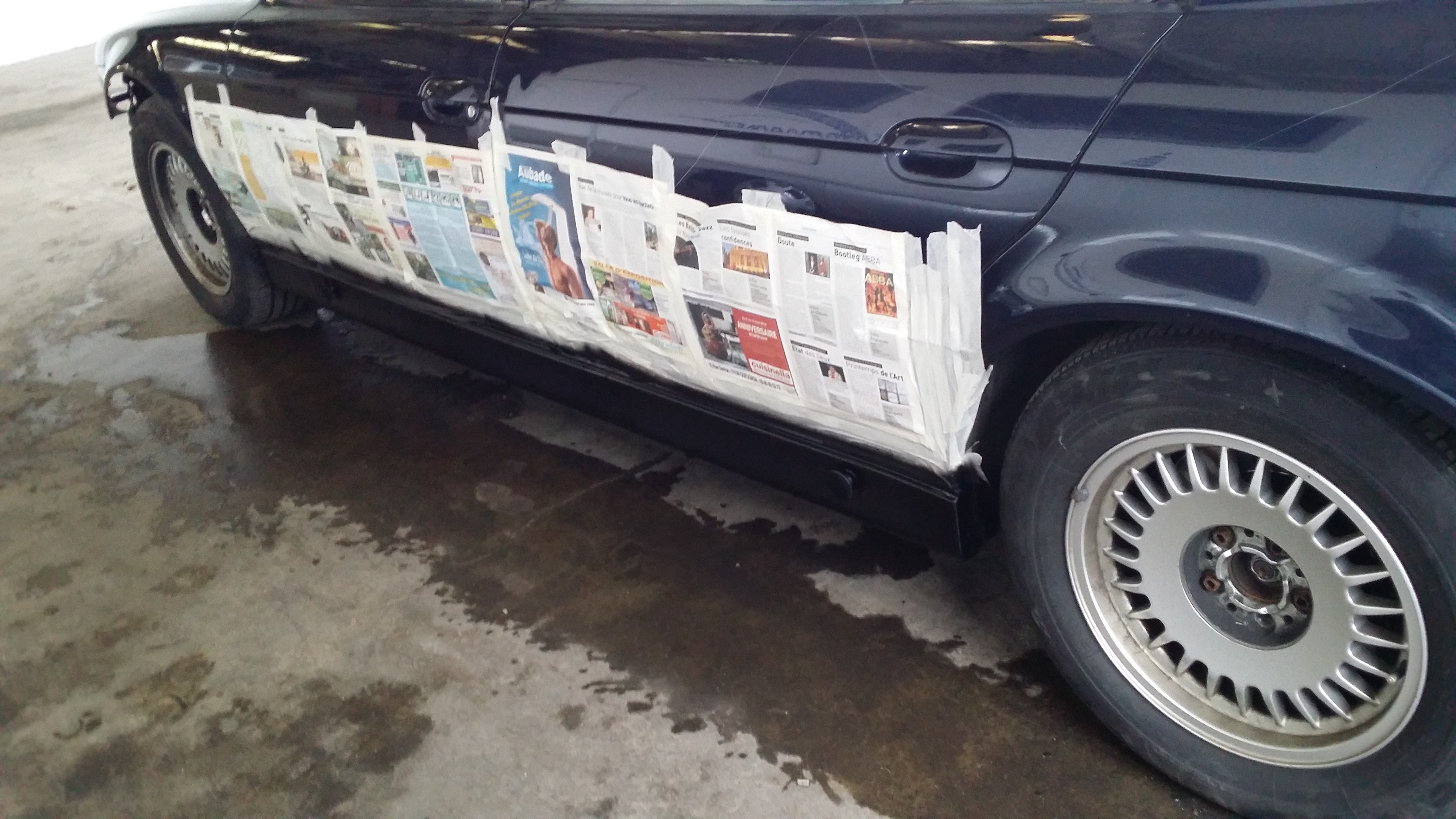

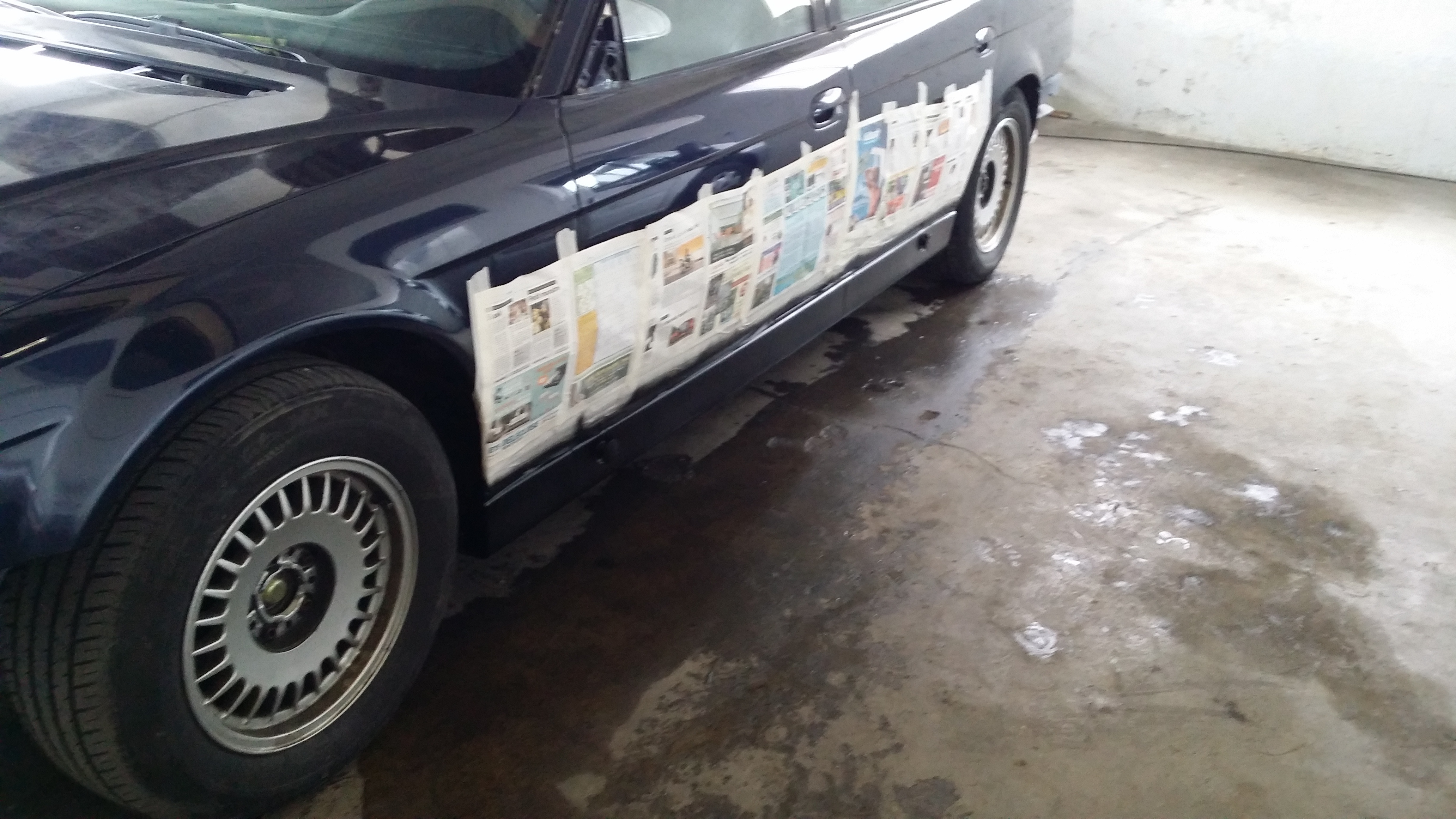

Avant qu'elle ne parte j'ai aussi refais les bas de caisse en noire.
Comme c'est de l'anti--gravillons pour préparer rien de bien compliqué, ponçage avec du tampon JEx (ou le coté vert d'une éponge) et c'est tout.

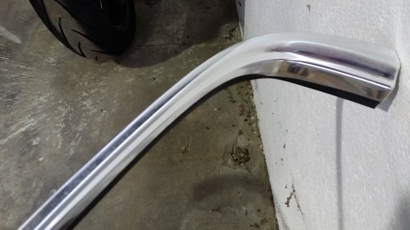

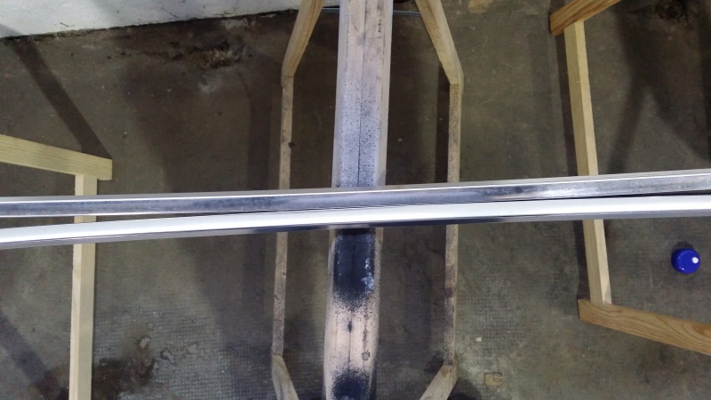

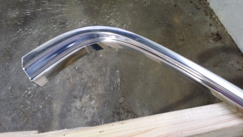

Dimanche j'ai nettoyé mes baguettes de gouttières afin de les apporter au garage pour que ce soit eux qui les remonte (pas envie de faire une bêtise et de railler la peinture neuve):
En haut pas fait en bas fait:
Autres vues:

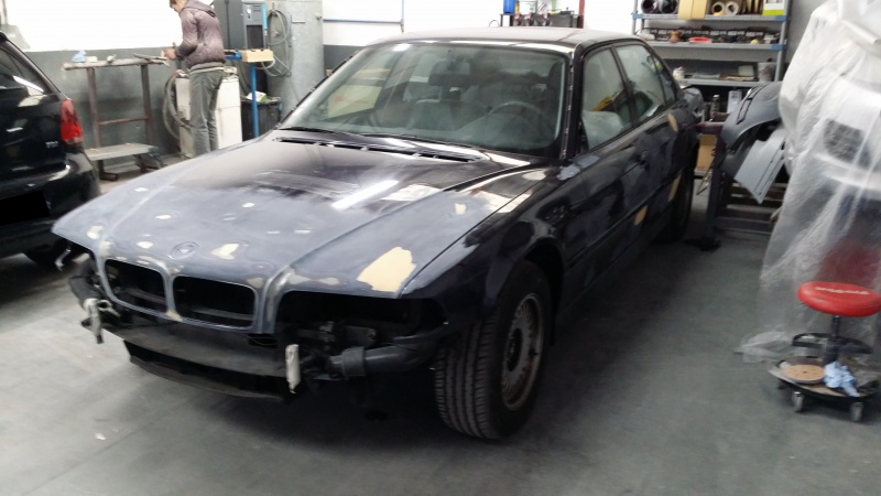

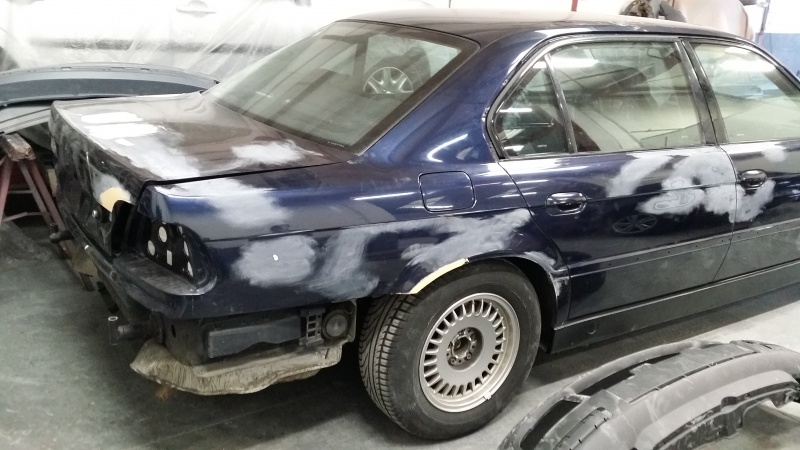

Hier dépose des baguettes au garage et petit état des lieux , ça avance gentiment .
De toutes façon je suis pas pressé.
Pour la couleur cela sera bien du 317 modifié en nacre avec 10% de plus des deux.

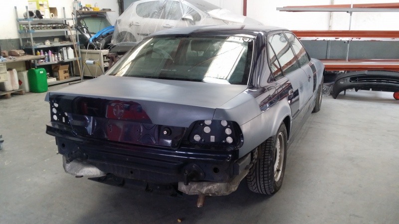

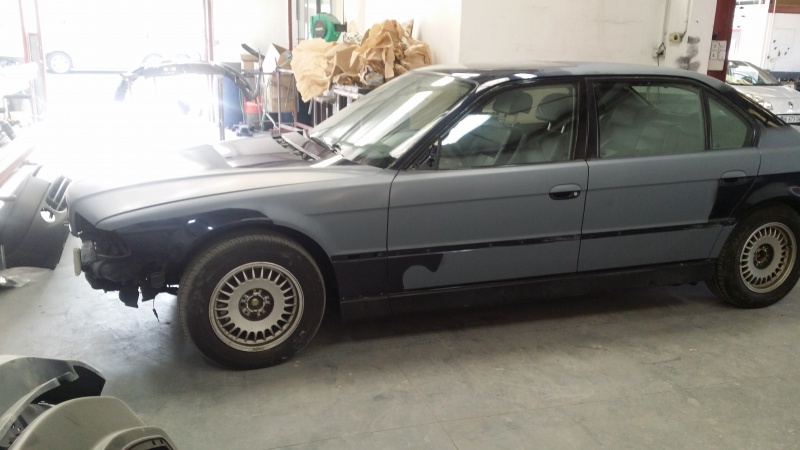

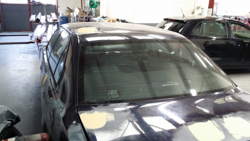

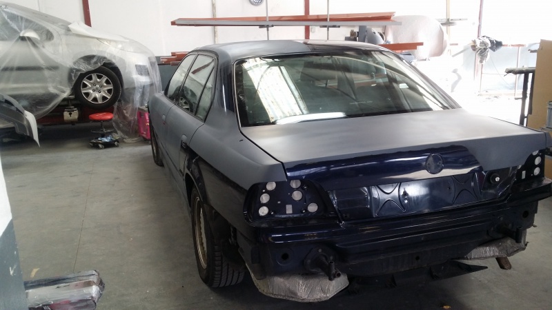

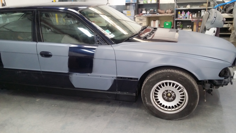

Voila ou elle en est:

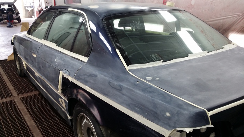

La mauvaise nouvelle c'est que la malle arrière est plus que voilé, il aurait fallu que je la change mais pas les sous.....​(le carrossier qui s'occupe de ma voiture, fait son possible pour "redresser")
Il reste 3 ou 4 petites "bosses" sur la pavillon à faire , puis démontage pare-brise.
Après ils l'a ponce , un premier apprêt puis re-mastic de finition (ultrafin, mais je vois pas lequel c'est), puis apprêt définitif et ponçage et enfin peinture deux couches + deux de vernis.
Pour finir pose du nouveau pare-brise et des baguettes de gouttières puis retour au garage par dépanneuse.​

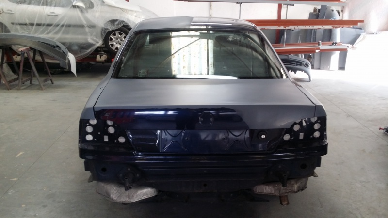

Hier matin vers 11h , petit passage chez Stéphane pour lui déposer les agraffes de gouttières , la grosse bête était en cabine pour premier apprêtage :
Comme un imbécile je n'ai pas pris l'avant en photo dans la cabine :mur: .
Cela ne se voit pas vraiment bien mais il ne reste pas beaucoup de place dans la cabine avec les 5M24 de long de la 750!!!
Chapeau bas à Gaël (le tôlier/peintre qui la fait ), c'est un VRAIS pro comme on en fait plus, il travail avec passion cela se voit et se sent en discutant avec lui.
Pour faire la voiture au mieux il va même déposer le capot (car i est énorme , il m'a dit qu'il y avait plus de travail et de produit pour le capot que pour le toit :secret:.).​
Puis hier vers 16h30 (sur l'avis de Stéphane le patron) j'y suis retourné pour photos sortie de cabine:
Maintenant c'est démontage pare-brise, ponçage , démontage capot (et peux être coffre) puis retour cabine pour peinture puis pose nouveau pare-brise et baguettes de gouttières.
