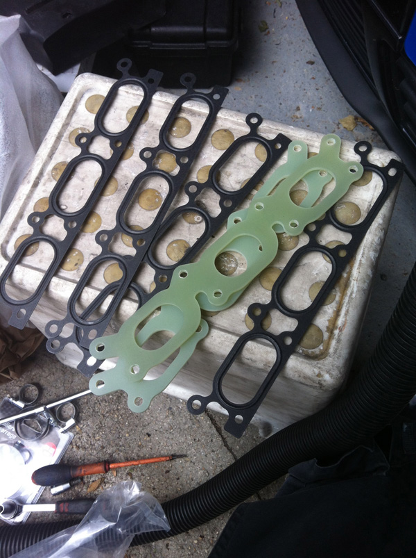

petit demontage pour installer les fameuses cales pour la pipe d'admission et par la meme occasion changer la pompe a eau secondaire
le matos:

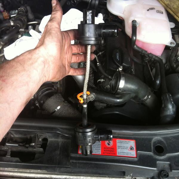

les dumps valve

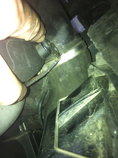

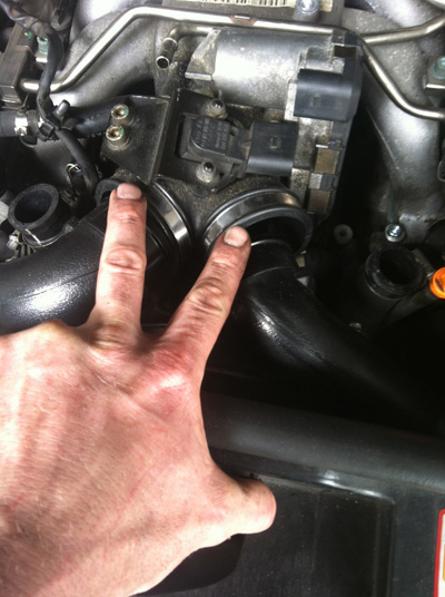

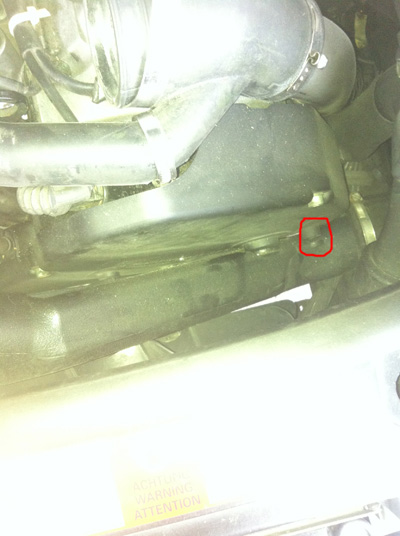

les conduits d'arrive de l'echanger a l'admission en desserant c deux colliers:
et les deux vis de mantiens de ces conduits afin de les ecartés de la pipe:

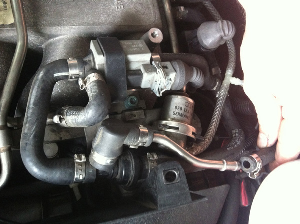

et cote gauche:

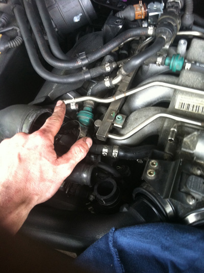

debrancher les deux connecteurs suivant
debrancher ces durites d'air:

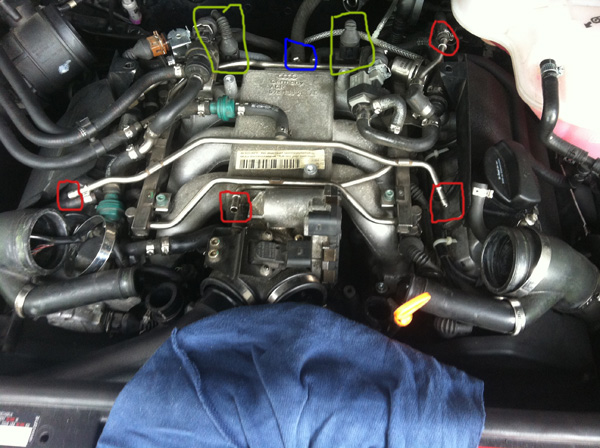

pour un recapitulatif elles sont entourées en rouge:

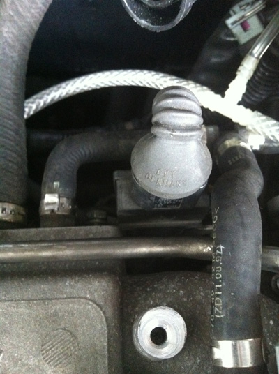

debrancher le tuyau entouré en bleu:
je l'ai simplement releve afin qu'il ne me gene pas

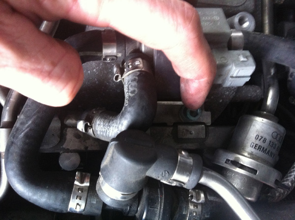

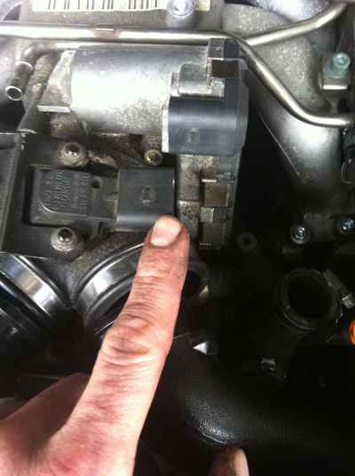

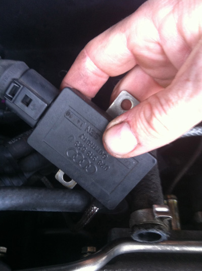

apres j'ai juste sortie la n75 de sa pate de maintien sans rien debrancher et l'ecarter de la pipe:

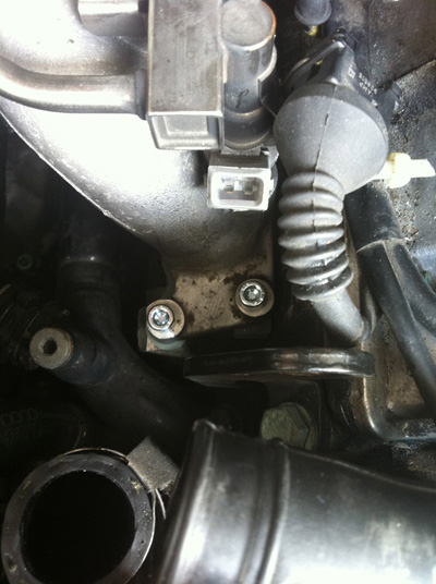

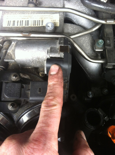

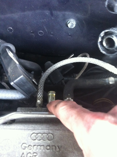

ensuite debrancher ce connecteur

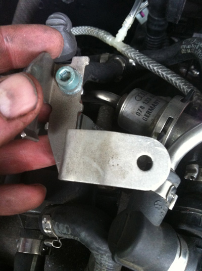

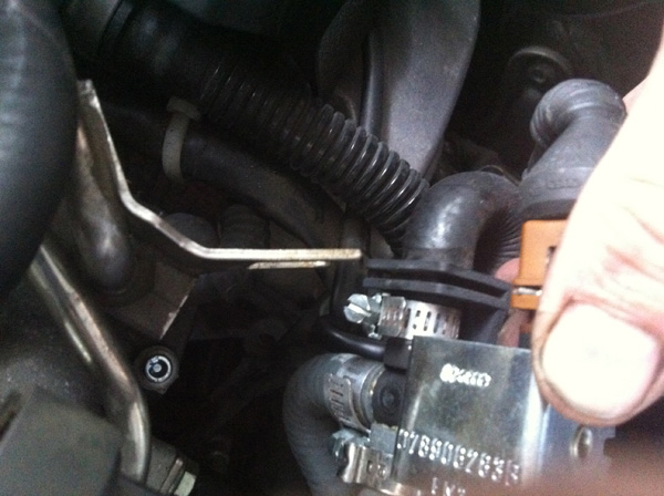

et sa patte de maintien ca sera utile pour acceder a une des vis de la pipe d'adimission cette patte tiens juste avec une vis je vous la montre
la patte demonté
ensuite les deux bloc entourés en vert plus haut toujours sans rien debrancher:
maintenu par ces deux vis de 10

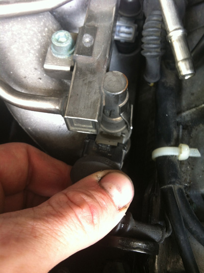

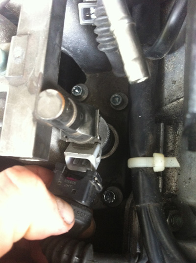

on arrive a la fin demontage des connecteurs d'injecteur en voila un et il y en a 6 bien evidemment:

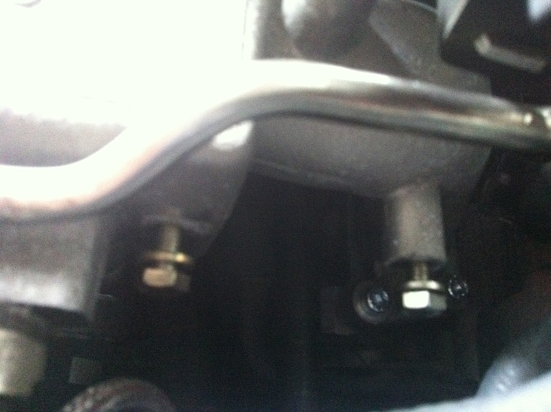

et pour finir le demontage des 16 vis de la pipe d'admission celle sur la photo etait les neuves:

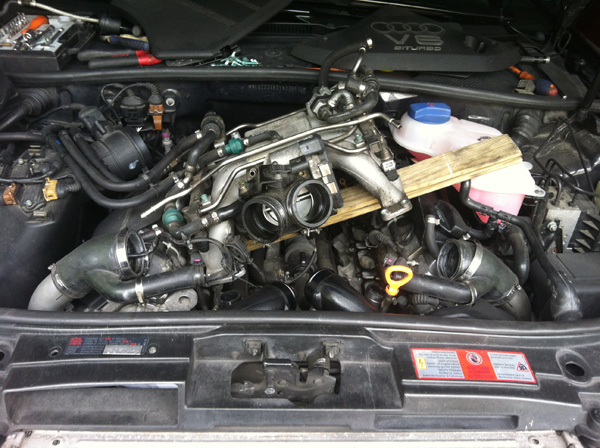

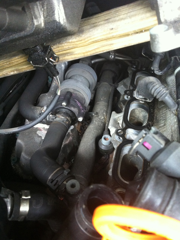

ca donne quelque chose comme ca vu que l' on a pas demonter le circuit d'essence on ne peut pas retirer la pipe completement et elle restera maintenu par les durite d'essence mais cela permet de travailler convenablement avec une cale en bois mis en appuie sur le couvre cache culbuteur en plastique voici un apercu

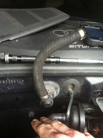

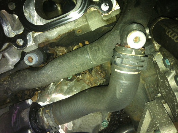

et voici la fameuse pompe secondaire et d'ailleur j'ai bien fait de la prevoir!
il suffit de mettre un chiffon sous les durites et de retirées celle ci tres peu d'eau coule j'ai remplace les colliers car ilils etaient fatigués et il y une prise au "cul" de cette pompe vous debrancher n'oublier pas de la rebrancher par la suite

voila en esperant que cela peu aider a savoir que en prenant vraiment mon temps j'ai mis 2 heures pour demonter la pipe et la mettre sur la cale donc c'est vraiment pas complique par contre il m'a fallu le double pour tout remonter du au nettoyage et une petite inspection au passage
