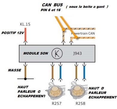

En attendant, voici un schéma de montage :
chrome
Merci pour le schéma
Pour ma part tout se branche derrière même le can position 12h et 12l sur la broche grise dans l'aile droite
Ce que je viens de voir c'est qu'il faut se mettre sur un can existant alors que sur ma doc c'est sur deux pins libres
Demain matin j'essaye de me connecter sur les deux can orange et noir puis sur le orange et marron...
Je fais un retour
Merci Chrome

Bon beh malgré le branchement direct sur deux pins occupés marron /orange et marron /noir ça ne marche pas...
Vu que c'est sur un gateway qui se trouve dans la malle n'est ce pas la source de mon problème???
Oui le rouge sur un pin libre avec une prtection 5A et le noir sur la masse
J'ai eu au telephone media car tec il m'envoit un nouveau boitier affaire à suivre donc...
Ok bon courage ,moi aussi je suis en plein dans l'installation du systeme ,moi j'ai brancher les cable orange noir orange marron en parallele de mon can ,en gros j'ai inciser legerement les deux cable qui relis la broche et mis ceux venant de l'ess ,verdict demain je recois mon premier silencieux (occaz ebay)si sa marche je posterait une photo du branchement
Tu as fait le branchement sur quels pins? Et sur quel gateway?

stef30,je me suis brancher sur la prise dans le coffre le grosse avec un clip violet ,en faite elle se defait du socle en plastique noir et on vois plusieurs cable CAN partir de celle ci, j'en est repere un avec un scotch marron avec deux cable un orange noir et orange marron je me suis mis decus ,apres j'ai mis directement le rouge plus sur batterie et la masse a la masse ,j'ai ensuite brancher un petit hp pour tester j'entend un sons aigue tres faible ,le bon cable brancher ? je ne sait pas encore j'attend mon silencieux. Apres je sait qu'il y a le gateway bus can en dessous de la banquette arriere ,sur vcd il EST nommer gateway j'ai vu sur vcds qu'il gerer un parametre moteur ,le quel?
On est branché sur le même gateway, comment as tu branché ton HP?

Re a tous ,oui apparement on est brancher pareil,mais attention car on a trois cable en couple orange noir et orange marron le reste ces du bleu vert violet sur orange ,ces pour sa je verrai demain (selon colissimo on connait la poste )si je recois bien on silenceux je testerait ,au pire si sa va pas j'essaye les autres cable ces tout, de toute facon il se branche la je suis sur a 98%,pour le HP j'ai juste enfoncer les bout de cable cuivre dans la connctique de l'ess on en a deux et relier au bout a un petit HP qui trainer chez mois mais je pense qu'il se met en securite ,verdict demain ou apres si tu trouve avant mois
