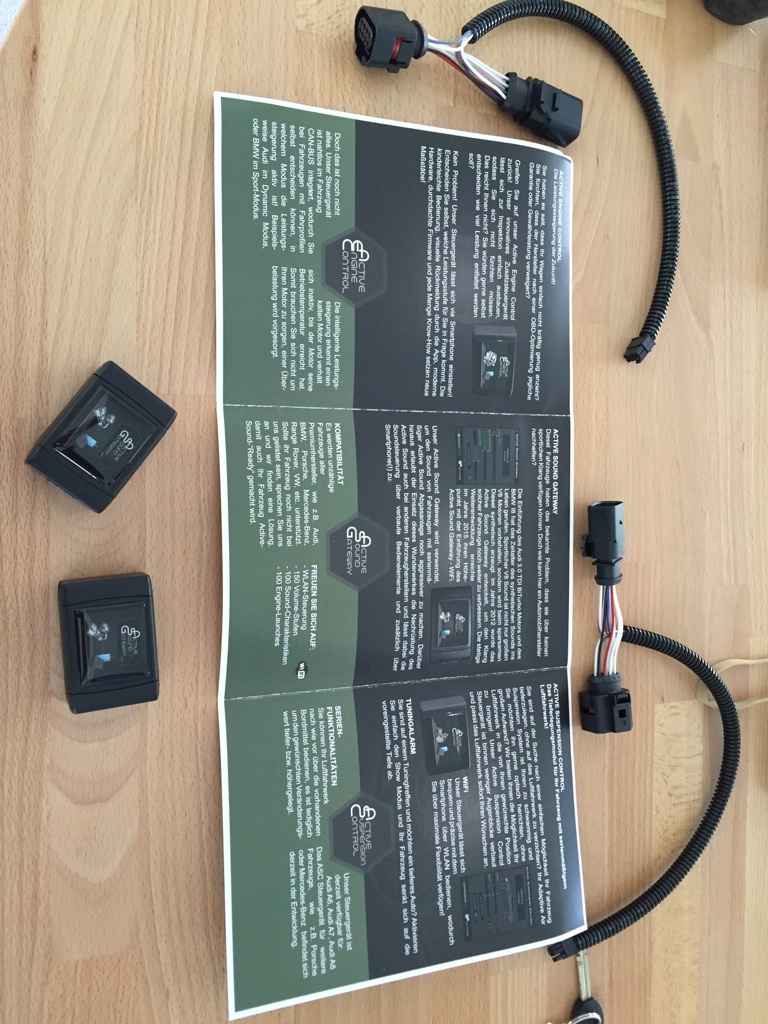

Stéf, tu aurais un schéma ou une photo pour illustrer où sont ces connecteurs ? Cela serait vraiment utile pour les forumeurs qui sont intéressés par cette modification .... merci d'avance de partager toutes ces infos avec nous tous !
Voila la photo des deux modules pour le branchement
Sur le Gateway une fois démonté le H et le L sont gravés sur le coté dons pas d'erreur possible
Pour le + mettre sur un emplacement libre et mettre un fusible de 5A

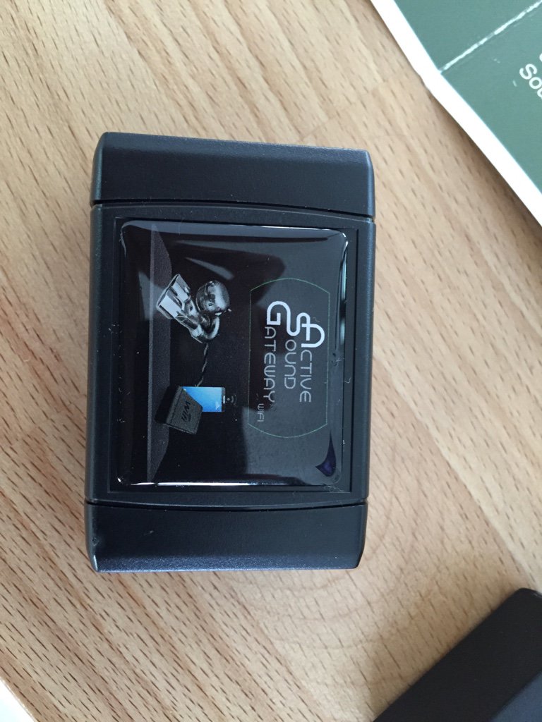

Pour finir, sur quel site me conseillez-vous de commande l Active Sound Gateway en Wifi?
Merci d avance
Salut Johnny,
Merci pour la réponse rapide. J avais évidemment bien lu le topic avant de poster mais j avais un doute concernant le site pour commander. Certains avaient l air de dire que le site que tu me conseilles etait bof bof au niveau rapidité et service client.

J'ai franchi le pas et j'ai acheté le kit AESS et le module ASG Wifi V3.

- En version WIFI, je perds régulièrement la connexion à la gateway...assez pénible
- Je n'arrive pas à modifier le profil confort via l'appli qui m'indique que le module est off et donc impossible d'activer le profil ou de changer les valeurs pour pouvoir l'activer...En soit ce n'est pas trop gênant car je souhaite garder un mode OFF
Bref, aujourd'hui je suis toujours en mode confort mais j'aimerais bien savoir ce que permet le boitier car 0 notice, 0 description...
