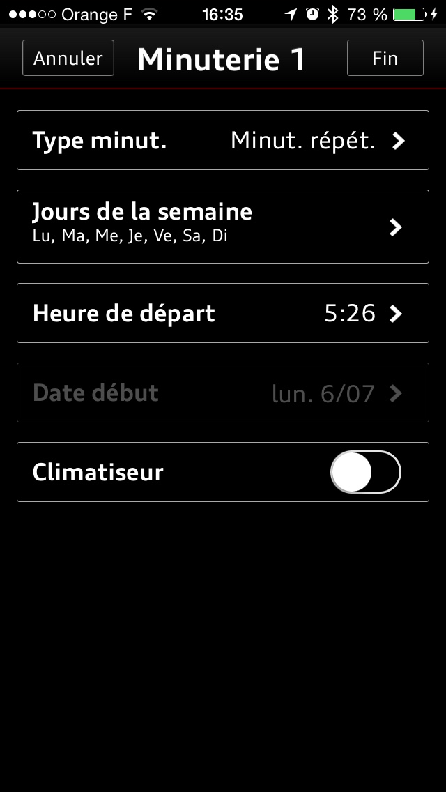

Moi je n'arrives toujours pas à empêcher le chauffage/clim en fin de charge de nuit maigres la désactivation sur l'application et sur le menu car.
Je comprend pas 😳
Après une charge départ programmée je voudrais supprimer le chauffage climatisation en fin de charge !
Bizarre il n est pas cense se declencher
Tu n aurais pas dans ta proprammation la case clim de cochée?
Audi A3 e-tron Ambition Luxe depuis le 17/02/15
Merci je suis vraiment con j'avais pas vu super tu es un type formidable
Ce forum me bluffe de jour en jour
