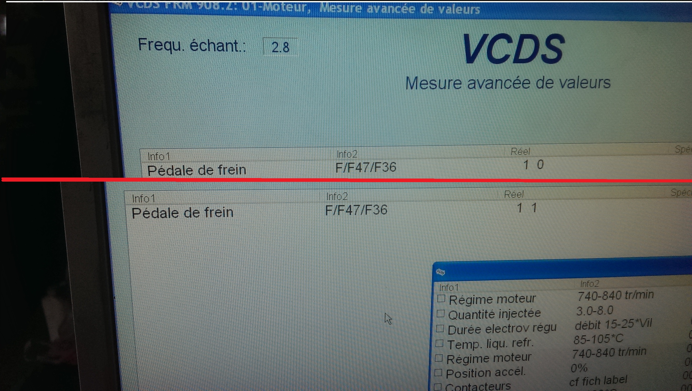

bonsoir je vient de changer le contacteur de frein et j'ai toujours le soucis 00741 qui sort à la valise.
J'ai vérifié mes ampoules de feux arrières elles sont toutes ok.
quelqu'un à une idée parce que je pense fortement que mon problème de puissance peu etre lié à ce défaut?
pour info quand je regarde à la valise J'ai :
F/F47/F36 1 1 et F/F47/F36 1 0 selon si je freine ou pas?

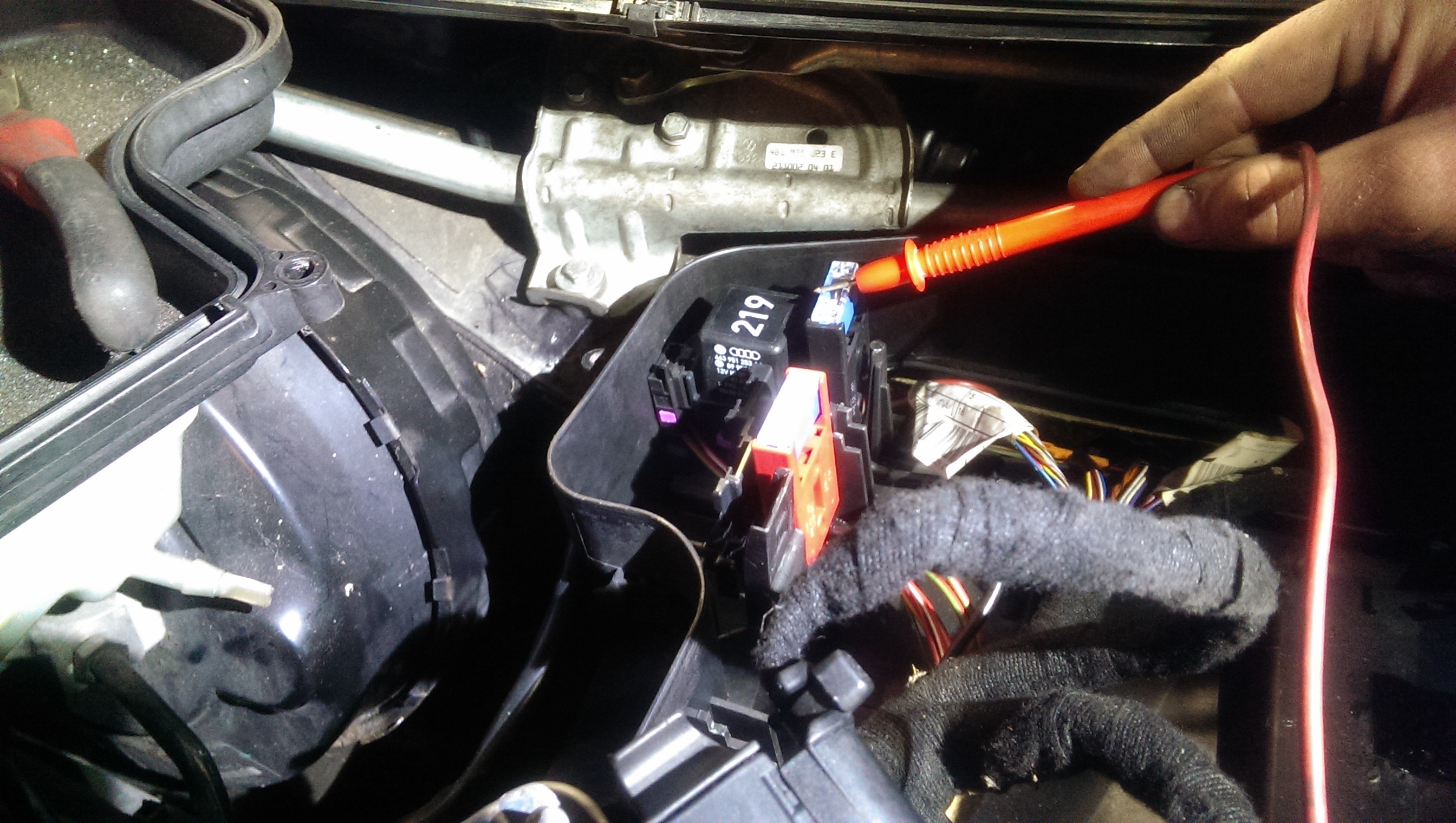

Bonsoir j'ai trouvé un fusible de 60A hs dans le compartiment du calculateur moteur.
Il est à coté du relais 219 et fixé sur un réceptacle rouge.
Quelqu'un sait à quoi il correspond?

bonsoir pour info j'ai essayé avec un nouveau fusible cet après midi et il à grillé direct après la mise du contact donc j'ai un court circuit quelque part.
Je ne sait pas où chercher parce que je ne sais pas à quoi correspond ce fusible j'ai rien trouvé sur le net ni sur le manuel d'utilisation de la voiture.
Alors si quelqu'un le sait merci

tu as 2 fusibles de 60A visiblement. 1 pour 3 bougies.
s'il crame direct, tu as certainement un bougie de prechauffage en court circuit

Je vient de refouillé dans mes diagnostic au vagcom et je me demande si ses deux défauts serait pas commun.
Adresse 01: Moteur
00741 - Surveillance de la pédale de frein
27-00 - Signal implausible
Adresse 02: Boite auto
1 Code défaut trouvé
17087 - Contacteur de feux stop Défaut électrique dans le circuit électrique
P0703 - 35-00 - -
Voila ce que j'obtien selon si je freine ou pas

Oui c'est lié, et comme ton problème de régulateur de vitesse.
Regarde si tu n'as pas un faux contact ou une ampoule de feux stop de grillée
00741 : Surveillance pédale de frein - Signal non plausible
Causes :
- Contacteur mal réglé
- Coupure de câble
- F ou F47 défectueux
- Fusible défectueux
- Les deux feux stop sont défectueux
Conséquences :
- Pas de reprises par moments , perte de puissance
- Le témoin de préchauffage clignote
Élimination du défaut :
Contrôler et régler F et F47. (Canal 6 , voir si le bloc 2 bouge quand tu freines)
Contrôler les feux stops
Infos glanées :
Le contacteur de frein sur TDI est important pour la gestion moteur , car il permet de mettre le moteur au ralenti si l'utilisateur freine et accélère en même temps. C’est une sécurité...
http://wiki.ross-tech.com/wiki/index.php/17087/P0703/001795
http://wiki.ross-tech.com/wiki/index.php/00741

ton capteur de pedale de frein doit avoir un souci..
d'apres le schema elec, si F=1 F47 =0 et vice versa. Quand on appuie sur le contacteur, un circuit s'ouvre, l'autre se ferme.
tu peux déjà le tester a l'ohmetre,
s'il faut le changer : ref : 4A0945515A (a verifier sur le tien), environ 25€
Bonsoir j'ai testé mon contacteur il fonctionne nickel par contre ta un petit souci sur le schéma les numéros de contacts 2 et 4 sont inversés.
J'ai comparé par rapport aux couleurs des fils.
Donc il faut sonner entre 1et4 puis 2et3 et je confirme quand un est ouvert l'autre est fermé et inversement.
Donc le souci ne vient pas de là.

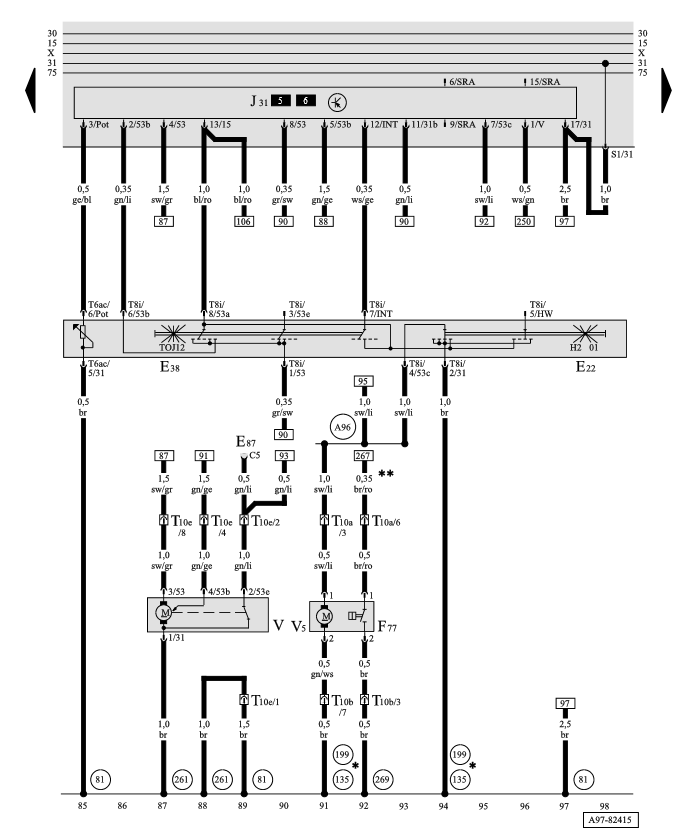

Bonsoir donc maintenant j'ai elsawin mais je n'ai pas le schéma des essuis glaces avant et sur Internet je n'ai rien trouvé.
Quelqu'un à peut-être ça?
mais si... regarde dans "equipement de base, a partir du millesime 2002", page 8
Eh bien oui dit donc.
J'avais trouvé facilement celui de l'arrière mais pas l'avant.
Merci.
J'ai mesuré ce qui arrive à ma prise:
-Contact 1 j'ai la masse
-contact 2 j'ai presque la tension de la batterie après contact
-contact 3 quand le relais j31 colle j'ai la tenssion de la batterie sur toute les positions du commodo sauf la position 4 la j'ai 5v
quand le relais j31 colle pas j'ai 0v sur toutes les positions du commodo
-contact 4 quand le relais j31 colle j'ai 0v sur toutes les positions du commodo
quand le relais j31 colle pas j'ai 6v sur toutes les positions du commodo sauf la position 4 j'ai la tenssion de la batterie
C'est bizarre si je met le commodo en position 2 ou 3 ou 4 le relais colle environ 4secondes puis se coupe 15secondes ect...
Si je veut actionné la position 1 le relais va collé pendant 4 secondes puis il faut attendre 15 secondes pour pouvoir actionné à nouveau la position 1.
Ps: position 1 vers les bas(appui bref)
position 0 neutre
position 2 balayage alternatif
position 3 balayage lent
position 4 balayage rapide
J'arrive pas à comprendre pourquoi le relais de temporisation j31 reste pas collé alors que la commande reste enclenché

Alors pour te répondre burny je parle des contacts de la prise de moteur de lave glace avant (moteur v sur le schéma).
Alors j'ai sonné mes fils en continuité entre le moteur et le raccord de câblage (T10e sur le schéma) et entre le raccord et le porte relais j31. RAS tout est ok.
je regarde le schéma j'avais un petit doute sur la butée fin de course du moteur du coup je l'ai ouvert remis en position pour qu'il soit de nouveau entrainé par le pion qui est sur l'engrenage du moteur et maintenant tout fonctionne.

La seule chose qui à peu être une insidense c'est que j'avais branché du 12v directement sur l’électrovanne de turbo le premier coup elle à fait un gros clac comme si elle se décollait et après elle fonctionnait mais moins bruyamment. donc ma panne venait peu être de cette n75 bloquée.
Ou alors c'est la sonde de pression turbo que j'ai remplacé qui à réglé le problème pourtant sur le moment le moteur bloquait toujours à 2500tr.
Je suis content que la voiture fonctionne bien maintenant mais j'aimerais bien comprendre ce qu'elle avait :reflexion: .
Bref il me reste la panne du compte tour et celle du régulateur de vitesse à régler.
le regulateur, tu peux voir s'il "repond", avec le VAG COM
dans calculateur moteur, passer en groupe de mesure, et lire le groupe d'affichage n°6
