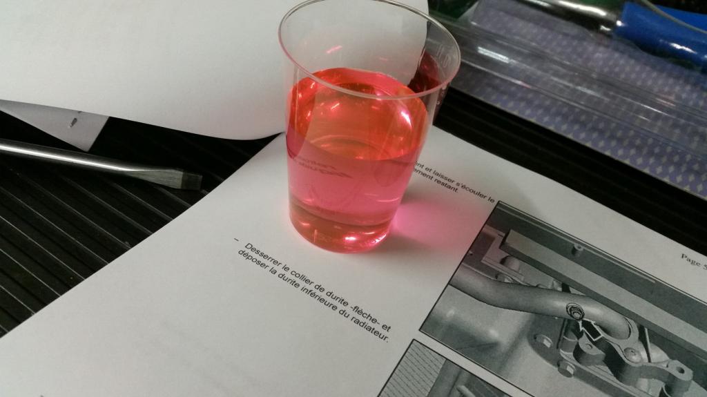

2) Pensez-vous que le circuit de refroidissement puisse être contaminé ou endommagé ? Je ne souhaites pas remettre un autre moteur si c'est pas clair. Pour ceux qui connaissent, est-ce que l'échangeur est parfaitement isolé et il n'y a pas d'autres risques ? Et le reste ? Normalement pas vu que c'est une nouvelle pompe etc... Voici un échantillon du circuit de refroidissement :
Il semble clair et original à mes yeux de novice !

Pauvre v8 il est partie en s'ouvrant :( car pour que le liquide soit partie dans l huile je pense que le joint de culasse a lâcher ou que culasse c est fendu je vois pas d autre explication . Sinon aucun souci de spécial pour le circuit de refroidissement. Bon courage sa toi on compatis
