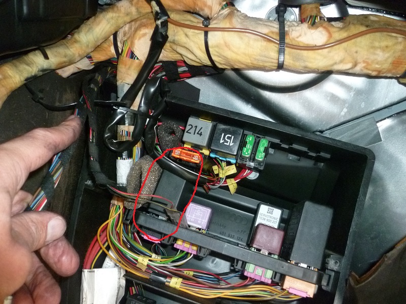

et si oui peuvent ils faire une photo de leur boite a fusible (et éventuellement des relais sous les pieds passager) :Forum68:

tu pourrais me faire les 2 photos ? :malelovies: :malelovies: :malelovies:
éventuellement si un relais est manquant ... ça pourrait expliquer cela
ou alors si tu essaye d'enlever le fusible 3 du connecteur marron pour voir si c'est bien celui là qui gère ça
tu es à l'aise avec les schemas elec? je peux te mailer le schema si tu veux.
y'a bien un relais. à l'emplacement n°5 dans le caisson sous les pieds du passager.
sauf erreur, c'est celui ci

merci pour cette photo

bon j'ai enfin pu vérifier tout ça (il faisait beau cet aprem)
je n'ai pas de relais à l'emplacement 5 ... meme pas de connecteur à cet emplacement !
c'est quand meme dingue d'avoir les support, les ampoules, les connections aux differents emplacements et pas ce put** de relais
donc ma nouvelle question : le pré-cablage se fait jusqu'à quel niveau ? les portes (les supports d'ampoules sont cablés), presque jusqu'à la boite de ralais ou entre les 2 ?
dingue ca...
que le relais soit hs, pourquoi pas.. Mais carrément que tu n'aies pas le cablage !!
fais voir une photo de ta boite a relais ?
le relais devrait porter le n° 382 et la ref 4D0907131
Modifié par Burny
normalement, je devrais avoir en position 5 de la platine aux pieds du passager un relais j348
mais moi en position 5 ya rien ... il faisait noir et j'avais pas mon portable ce soir quand j'ai fini de démonter et de trouver les infos...
