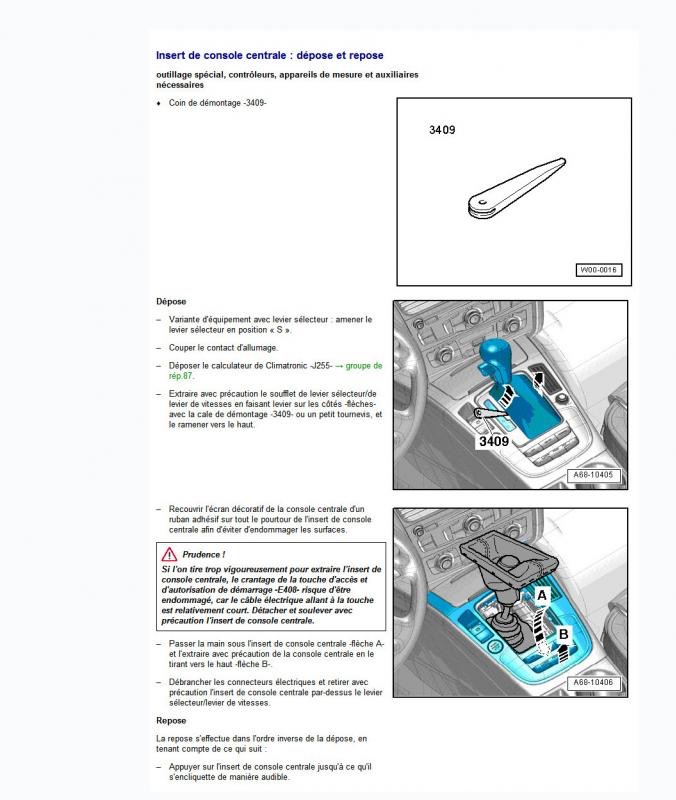

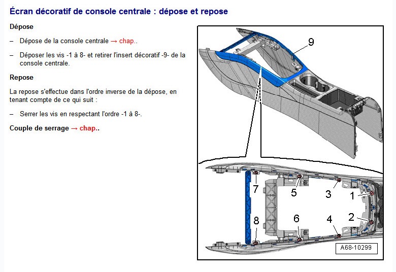

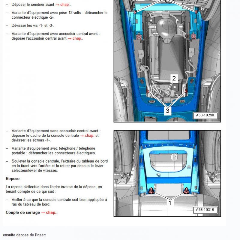

bonjour,les inserts sont installe concernant les baguettes sur les portes rien de plus simple par contre pour la console il faut l enlever.voici quelque photos.J espere que ça aidera certains.a plus

bonjour,je me suis aide de ça ,j espère que tu y arriveras, le faut prendre sans mal en patience.tien moi au jus
