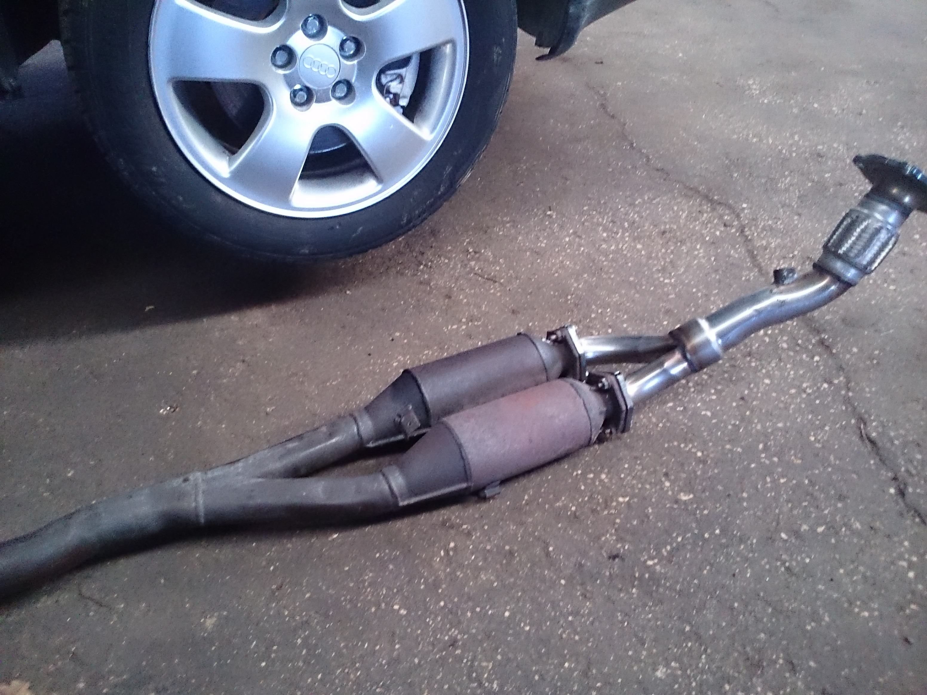

J'ai fais souder cette après midi mes raccords inox sur ma ligne inox, et je me suis aperçu que la tresse sur la descente est bouffée.
J'ai regardé sur la voiture et je pars de un tub au moteur et j'arrive en deux en dessous la voiture. Alors j'aimerai savoir ou trouver cette descente avec l'emplacement pour la sonde lambda.
A vos idées
Merci
N'importe quelle casse auto ou neuf sur ebay... ca s'appelle la downpipe.
oui mais une sortie au moteur et deux sous la caisse c'est une quattro et on trouve pas en casse et sur eBay il y a mais pour TT quattro alors est ce que sa monte????
Bah faut prendre pour une a3 quattro... Pas trop de souci a trouver sur ebay.de ou .uk en France ya rien.
Si le TT est un modele 180cv ca devrait aller je pense

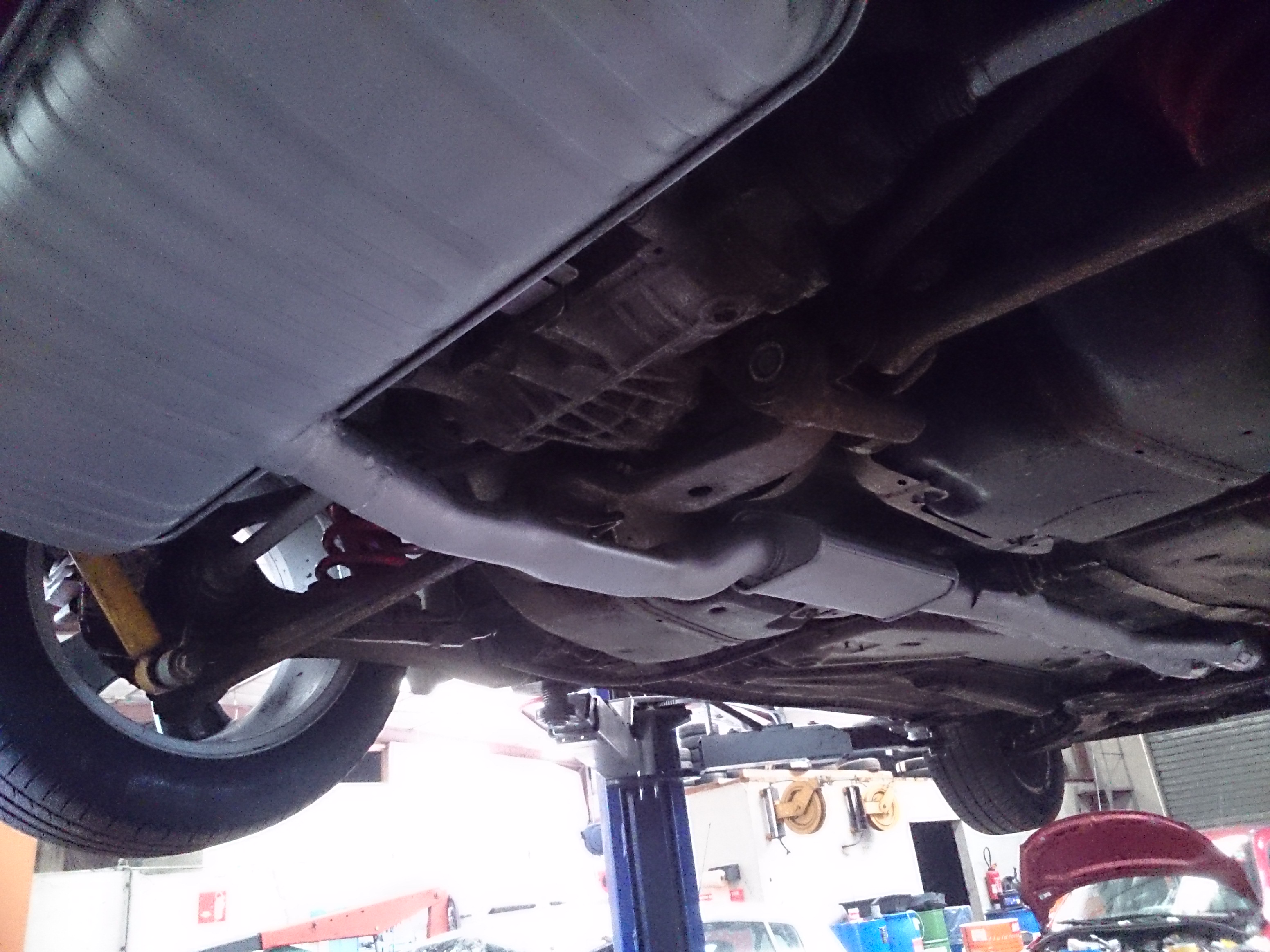

bonsoir probleme regler c'est la bonne descente et de bonne qualite monté et joli bruit mais fuite collecteur alors depose et soudure pres chauffe du collecteur a 300 degré

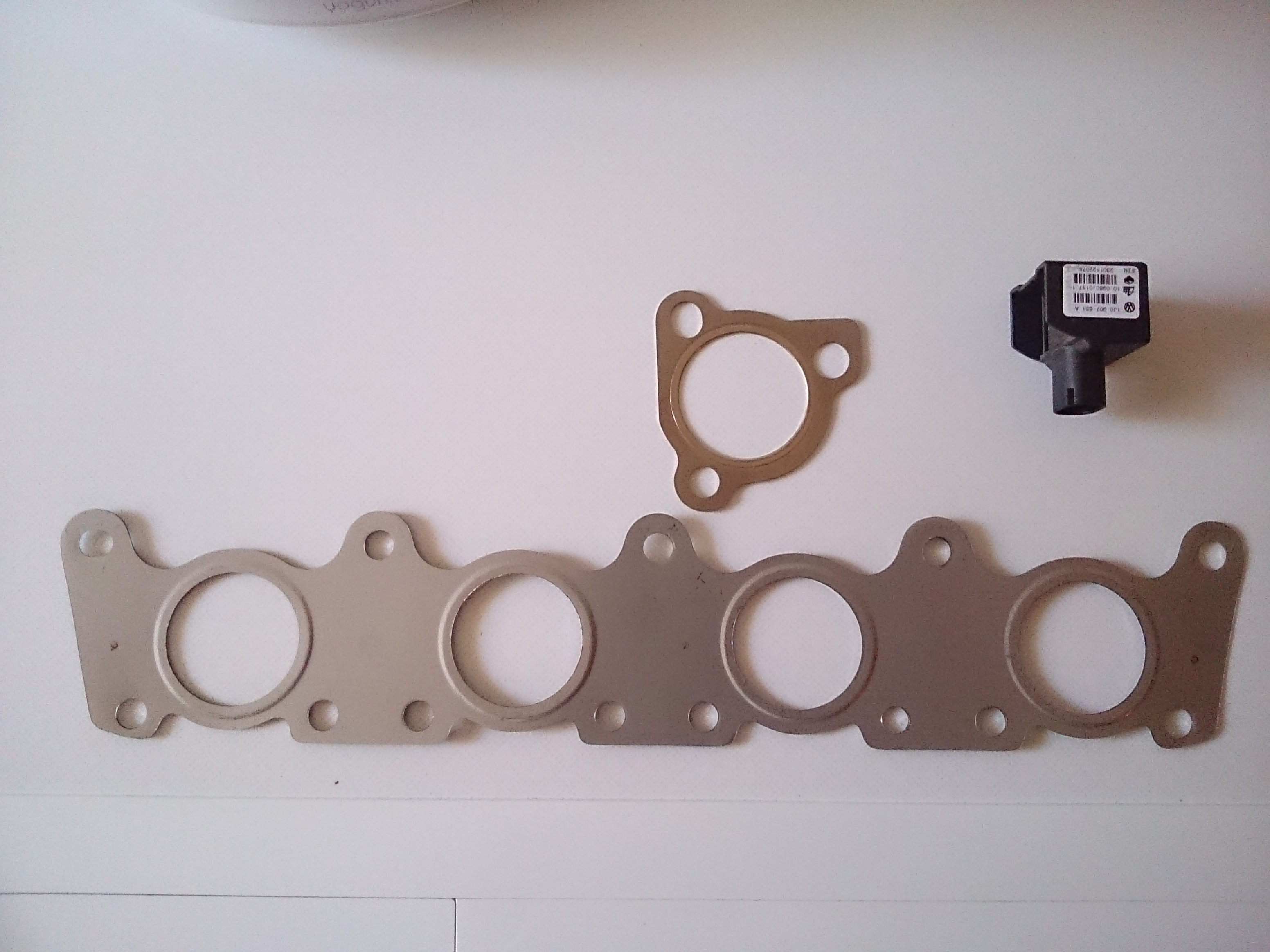

Et voila le joint de collecteur et de turbo arrivé ce matin 14 euros les deux et surtout mon capteur d’accélération longitudinal, celui qui met en défaut l'ABS, l'ESP et l'Haldex
