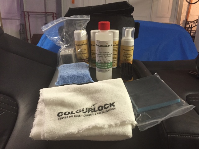

Moi j'ai un souci avec cette marque, je trouve qu'il assèche le cuir, on dirait du carton à force

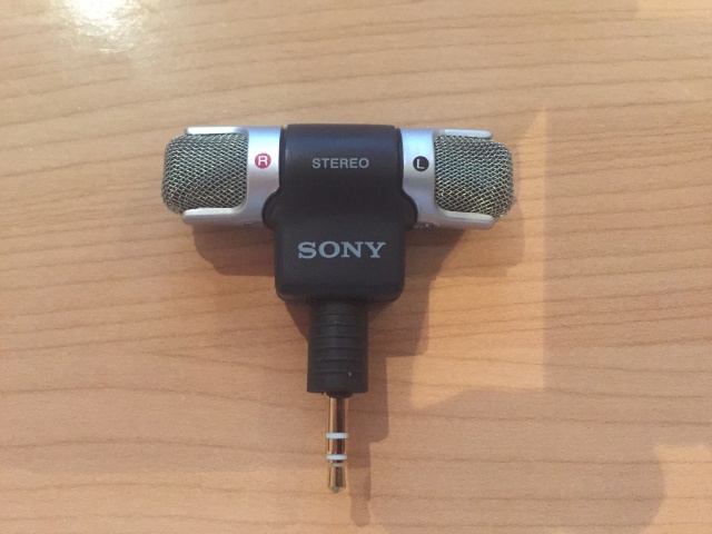

c'est quoi ça ?
David tu l'as fais avec quoi ta capote toi ?
Avec deux rondelles de coton démaquillant , une pour chaque extrémité de micro, tenue avec des élastiques...
Pas très classe, mais pas de bruit de vent non plus...

Voilà CCH plus qu'as maintenant
Tu as de bon produits, n'écoute pas Olivier, il y connaît rien ;-)

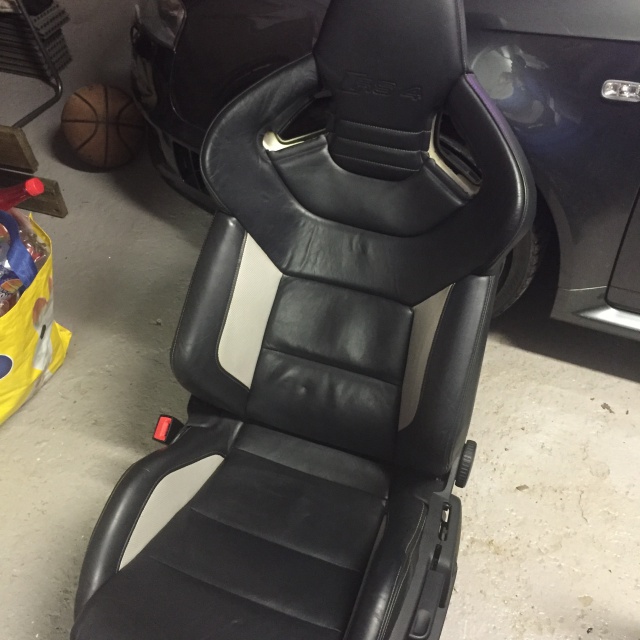

bonsoir

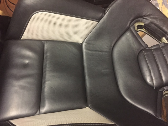

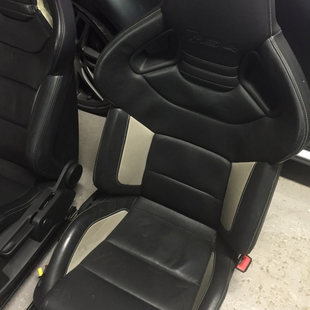

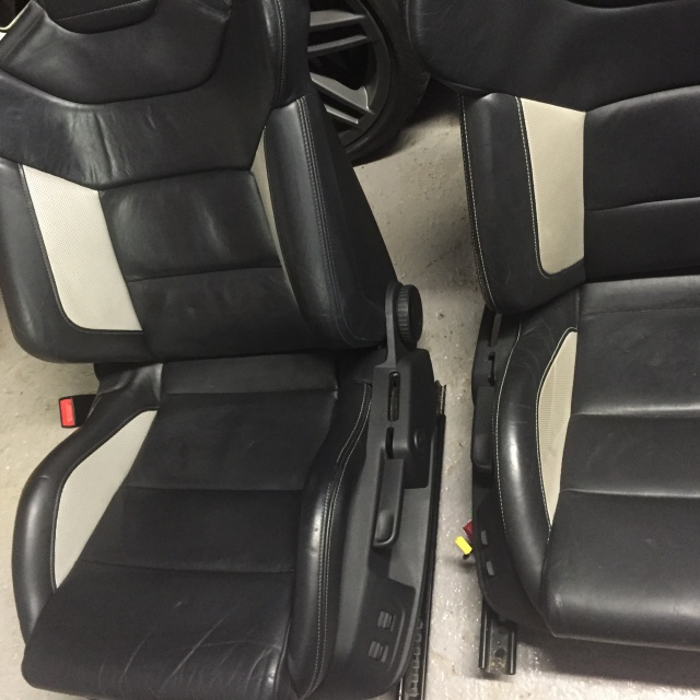

voila après midi nettoyage :secret: et oui c'est mon coté efféminée :MdrDevil:
et un bourrelet quasi neuf :moto:
les cotés comme Julien (blanc avec le flash
le propre
le ....
les deux on voit bien la différence des coté argenté... (plus parlant en vrai que sur photo)
voila demain le dernier siège...

Ils sont beaux avec cette touche de blanc :malelovies:
C'est ce qu'il manque sur les miens, lol :reflexion:

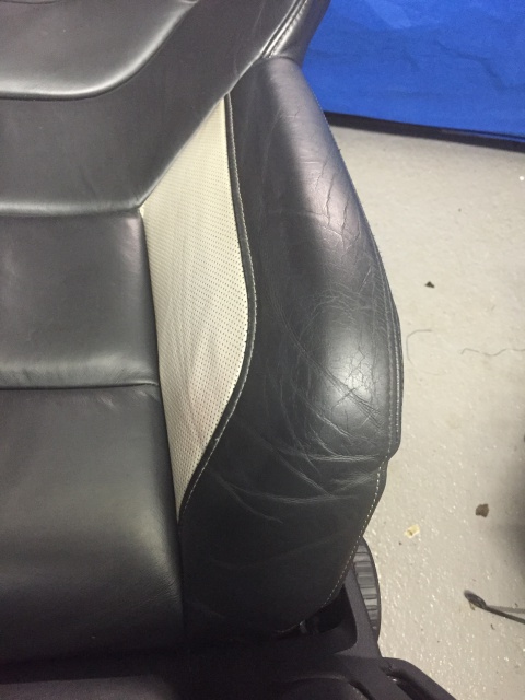

Petite technique pour retendre le cuir
Un coup de decapeur suivit d'une passe direct avec un gant de toilette rempli de glaçon ...
Si tu n'as pas de decapeur le sèche cheveux peux aussi fonctionner (mais il faut rester beaucoup plus longtemps )
j'ai essayé avec le sèche cheveux de Mme perso je n'en ai plus...
mais pas assez puissant... j'ai vu la vidéo ou il passe une espèce de fer ?
tu aurais pu passer lol

ils ont la même maladie que les miens ... la couture qui s en va :mur: je vais les faire refaire comme neuf aussi ...
