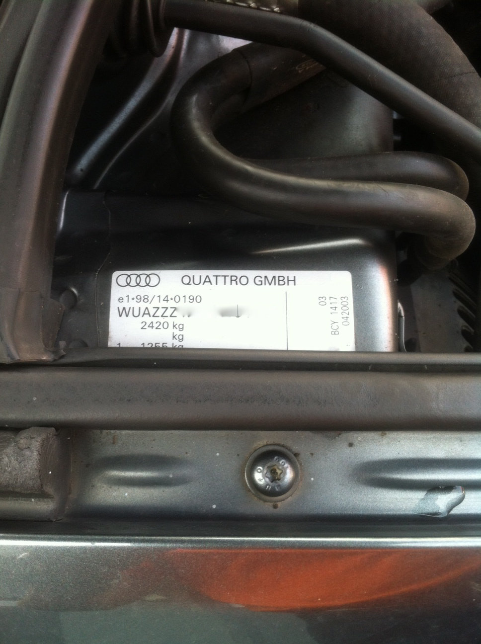

Faudrait regarder sur la plaque constructeur le poid admissible sur l'essieu le plus lourd, tu divises par deux et après tu as le tableau tpnf qui correspond ;)

Pff ....et sur la plaque dans le moteur peut être ... Je dois avoir ça en photo je verifie

Je vais voir je reviens ouais c'est ca 1255 donc /2
627.5
Sur le tableau ca correspond à 630 donc 92

Sur le certif j'ai soit :
1255 av, 1170ar
soit :
1250 av, 1200 ar.
Je sais pas quelle est la difference. Sans et avec essence peut-etre.
cool ..donc l'expert se refere à la monte origine...donc fausse valeur...

Sur la voiture c'est 1255 et 1200 étrange ces difference...
le certif et la plaque moteur devrait etre identiques, me trompe je ?

la plaque c'est pareil donc, plus logique...et ça m'arrange ...
je peux prendre des vrais pneus en 92Y
