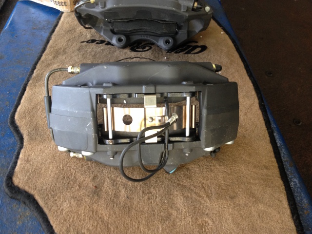

Salut a tous , j'ai récuperée des étriée de peugeot 607 v6 , je voulait savoir sil il y'avait possibilitée de les montée sur nos s3 8l ?
Merci d'avance pour vos réponse...
v6 essence , l'entraxe de fixation est de 100mm ,celui de la s3 de combien ?
Je posterait les photos ce soir

Mets nous des photos avec des côtes, et les possesseurs d'etriers Megane RS pourront te donner les côtes de ceux la ...
Je crois deja avoir vu ce montage sur S3 !
Voici les photos
L'entraxe est de 100mm.
Quels disque/plaquette doit je mettre si cela s'adapte ?
Le type de montage n'est pas du tout le même que les brembo de M2RS
Donc le montage est pas possible ?
Montage possible, faut trouver les cales ou les faire sur mesure
Ils sont plus petits que les MRS ... est ce que ça vaut le coup de remplacer les origines par ces modèles?
Modifié par yann67s3
Je sais pas ... ils m'ont l'air plus petits ...
Bon l'avantage, c'est du 4 pistons ...
Je crois que le max en terme de disque pour ces etriers c est 300mm donc ca ne fonctionne pas avec la s3 qui elle est en 312mm
