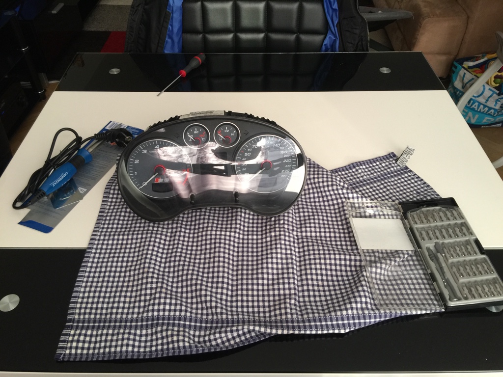

Bon ça y est je suis en plein dedans!
J'espère juste que ça sera de l'histoire ancienne dans quelques heures ...

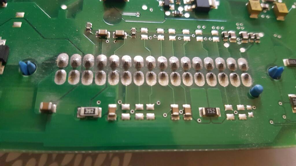

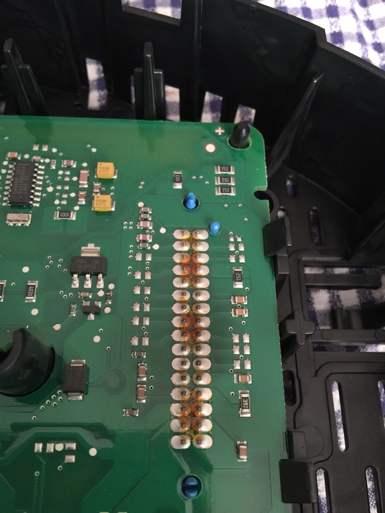

Comme le disait Fabien, des tâches marrons...
Reste à nettoyer et à refaire les soudures

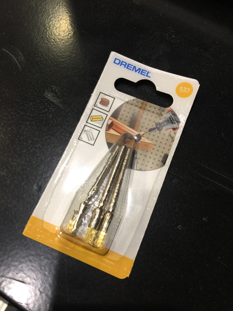

D'ailleurs nettoyer avec quoi?
Exactement comme moi... j'en avais peut-être moins que toi mais en 3 point différents comme toi... j'ai pris une petite brossé métallique de dremel et j'y suis allé délicatement et doucement à la main.. sans le dremel bien sûr. .. et attention au soudure de puce à côté 😉

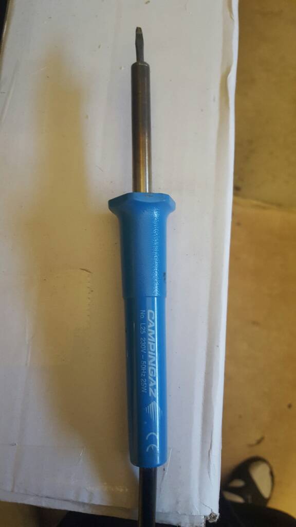

Tu as quoi comme fer?
Yes merci fab!! Tu gères
Je suis justement à Castorama hihi
Mon fer est en principe pour les circuits imprimés donc il ne devrait pas y avoir de problèmes
Tapatalk c'est génial !
J'ai trouvé ça
Et mon fer fait 30 et 60w
Pour les brosses impeccable et pour le fer 30w et tu te met bien sûr la partie métallique du pin à l'arrière côté soudure, et tu le laisse jusqu'à ce que tu vois l'étain ce lissé et devenir brillant. Pas trop longtemps quoi... prend de l'étain fin aussi, avec au moins 40% d'étain ou plus...

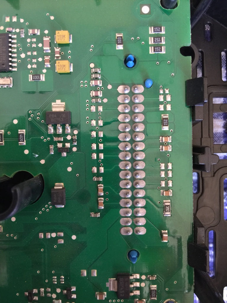

Le nettoyage s'opère
Ça à l'air de bien fonctionné
Limite je me demande si la soudure est nécessaire
Avant nettoyage
Après nettoyage
J'aimerai tester sans soudures mais si il faut tout démonter de nouveau ça serai dommage

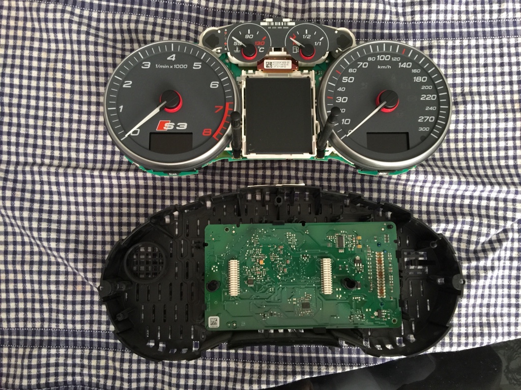

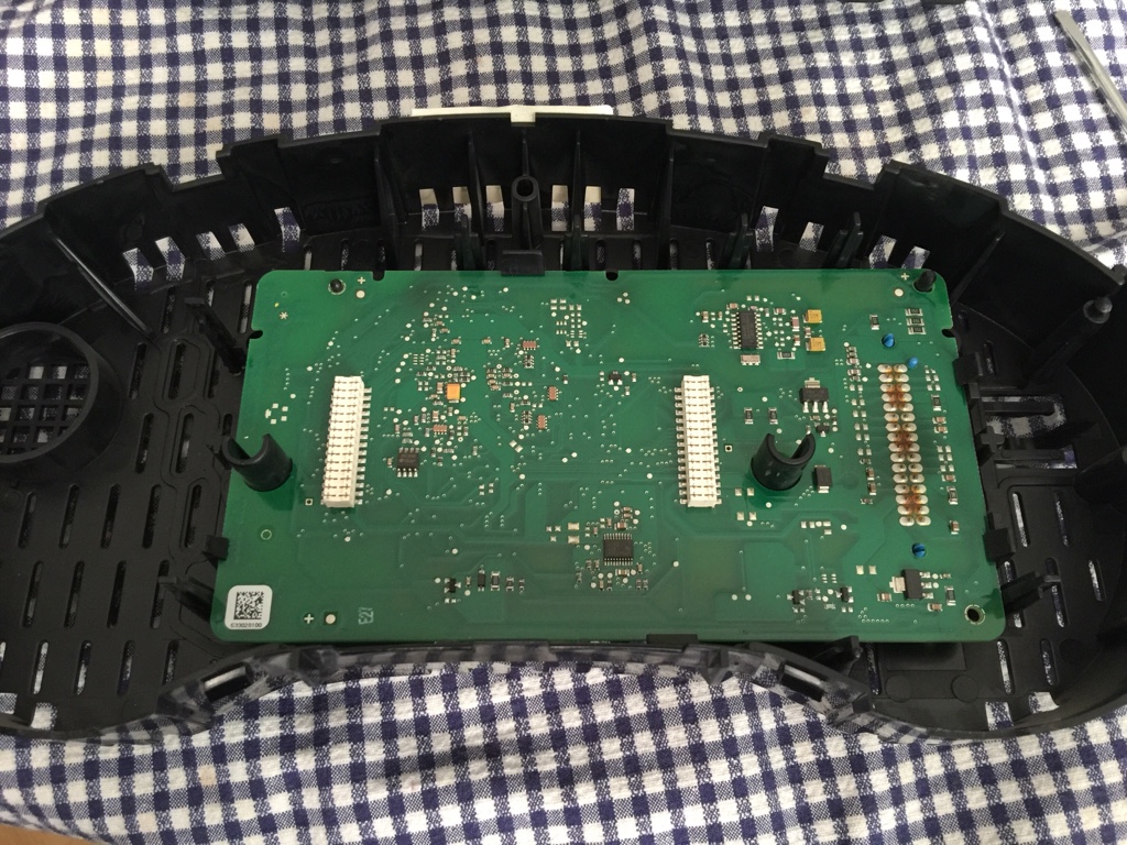

2eme Démontage...
Et on fait une pause avant soudures
Grosse déception
Plus rien au tour de clé
J'ai du foiré mes soudures
Dégouté
