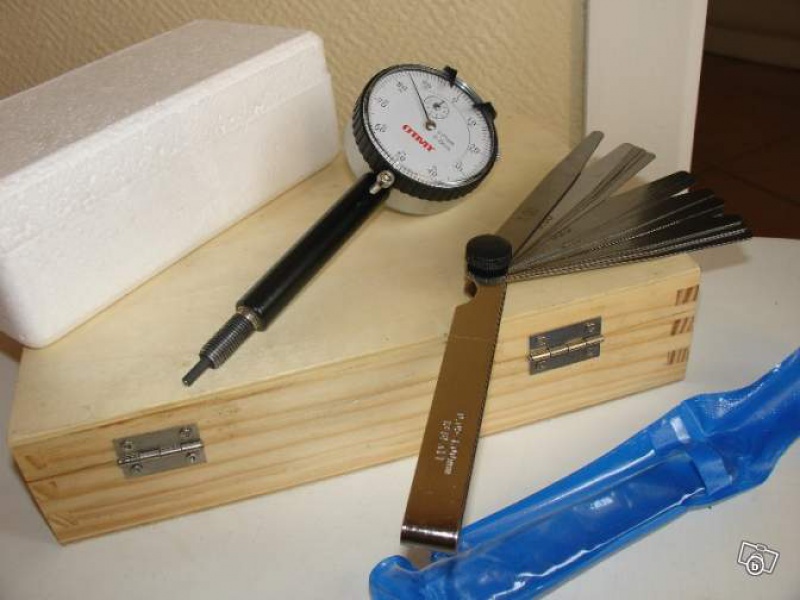

Il me faudrait un comparateur. De plus l'avance à l'injection sur ce type de pompe apparemment n'est pas fixe, l'avance varie suivant le régime moteur, plus le régime moteur est haut et plus l'avance sera élevé.
