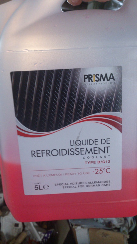

Le rose c'est du G12. Apparement chez autobacks ils en on. Après je sais pas si tu peux melanger
Voilà ce que j'ai mis au changement du thermostat, perso je me suis moins posé de questions que vous !
