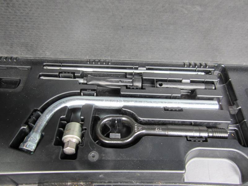

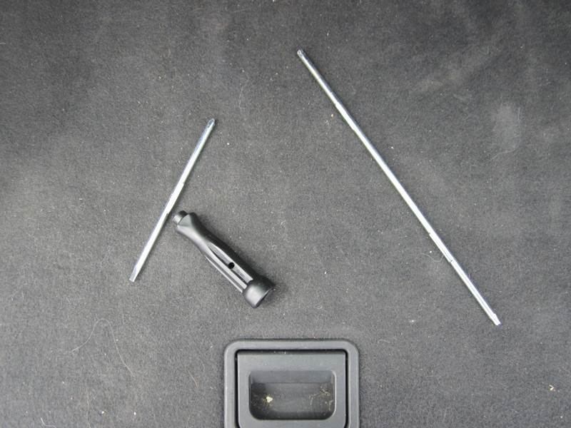

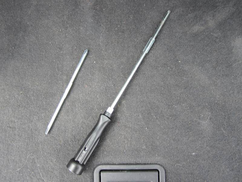

on commence par ouvrir le coffre et prendre les outils fournis.
on prend les tournevis et on change le cruciforme/plat par le torx (on utilise le plus gros)

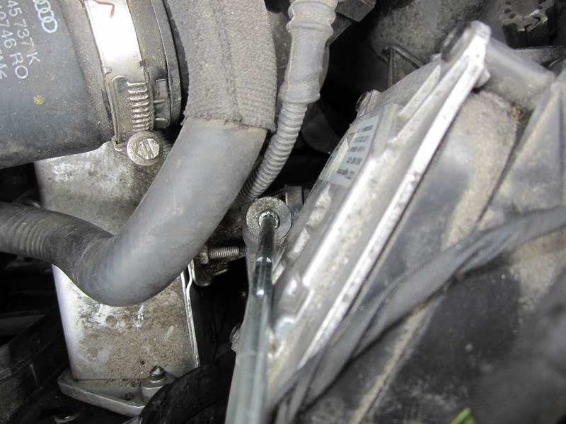

ensuite on identifie les 4 vis qui tiennent le phare.

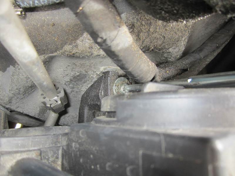

Ci dessous la seule vis a totalement retirée se trouve sur le dessus au niveau de la grande patte du phare.
Attention au 3 prochaines vis vous devez juste deviser légèrement NE PAS LES RETIRER!!!

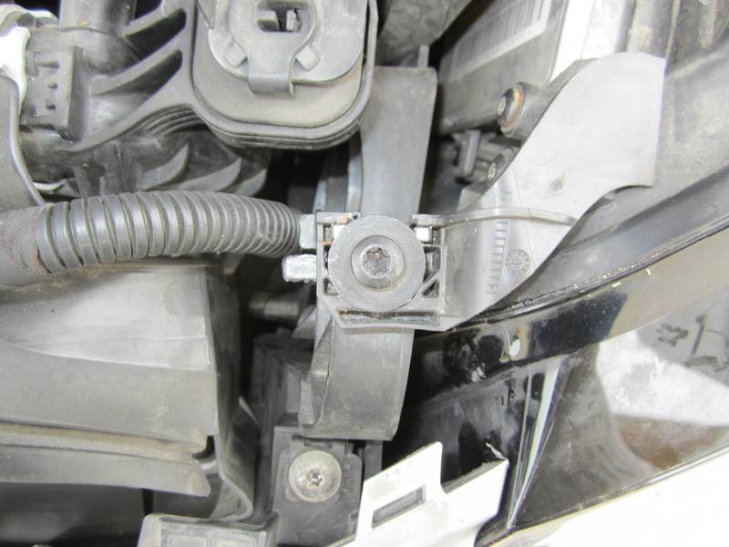

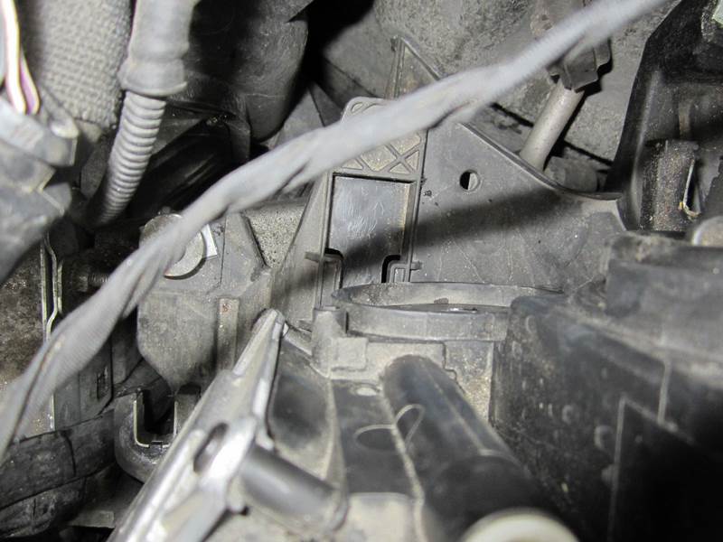

1 vis a l'angle arriere droit du phare. La vis est un peu cachée par un cable noir.
1 vis a en face du boitier metallique le plus a gauche a l'arriere du phare.
la derniere sous le grand cache plastique. (et donc visible que lorsque cache est retiré)

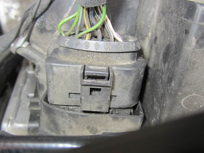

ensuite on retire le connecteur en appuyant tout simplement sur l'ergot. (Pas besoin d'outils)

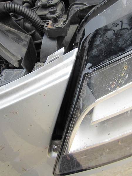

Apres on retire le phare. Il va bloquer niveau calandre donc il faudra ecarter cette derniere doucement avec vos petits doigts. Aucun besoin d'outils pour ca.

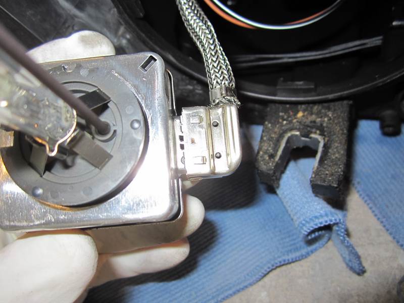

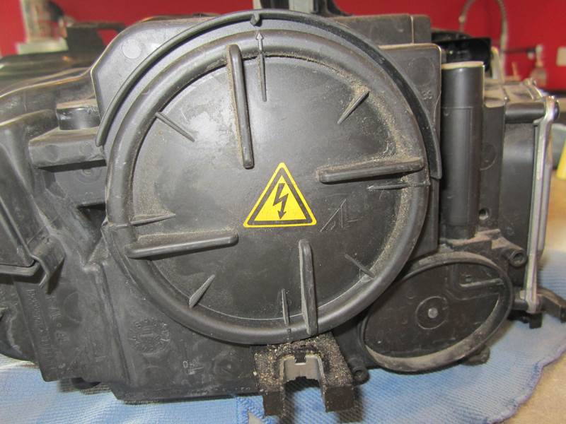

Une fois le phare retirer tournez d'un quart de cercle le cache arriere.
et vous accedez à l'ampoule xenon. Tournez la également d'un quart de cercle plus declipsez le connecteur. Il suffit de tirer ca vient tout seul. Ne pas forcer c'est vraiment simple.
changez votre ampoule et faites les étapes inverses.

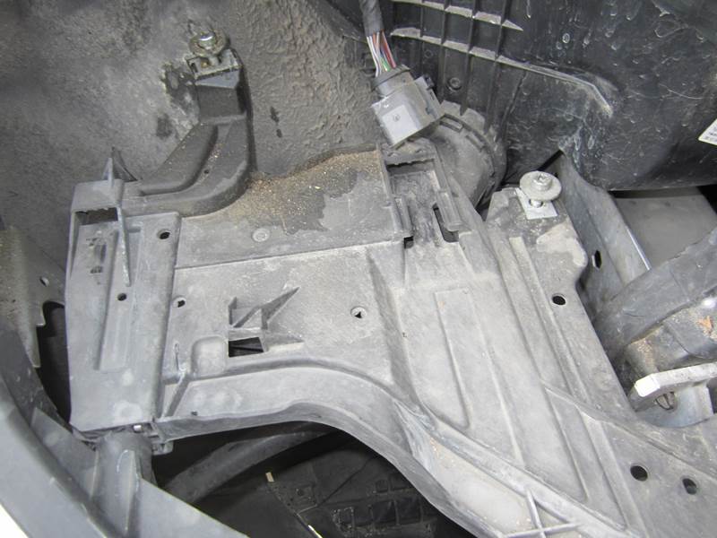

Ci dessous la partie dans la voiture

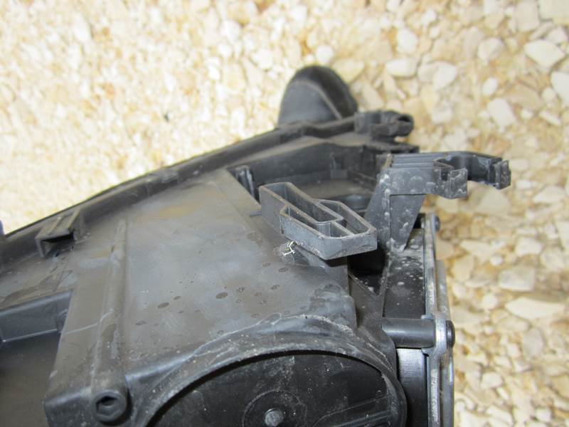

ci dessous la glissiere intégrée au phare.

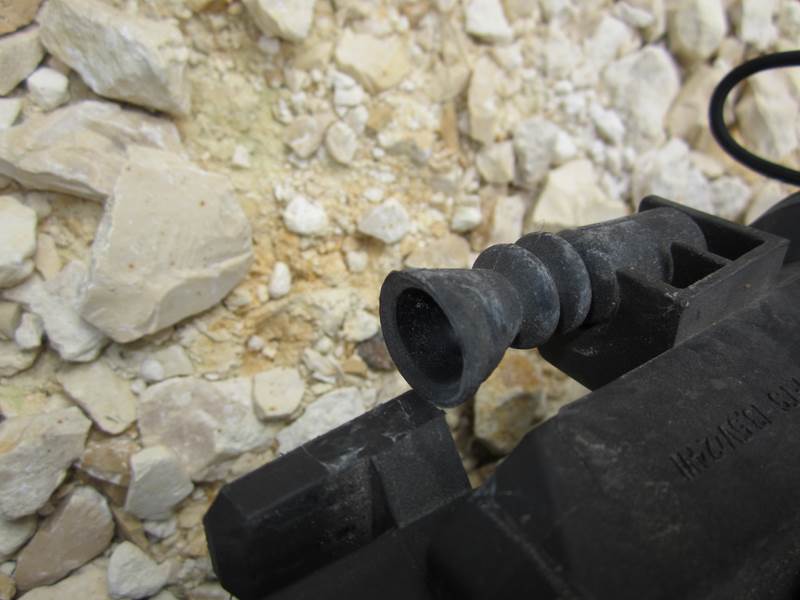

puis avec un peu de patience reajuster le phare dans sa glissiere. En prenant soin que les buses d'evacuation de la condensation soit bien en place (j'y reviens apres).

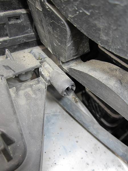

Comme je viens de le mentionner il y a 2 petits tuyaux intégrés aux phares. Ils doivent etre bien allignés avec l'evacuation.
Normalement ils s'allignent bien mais dans le doute verifiez a l'aide d'une lampe de poche.
