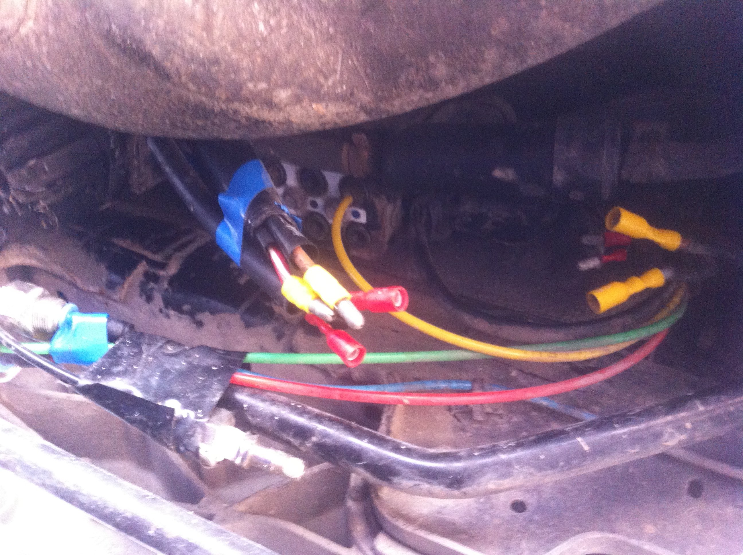

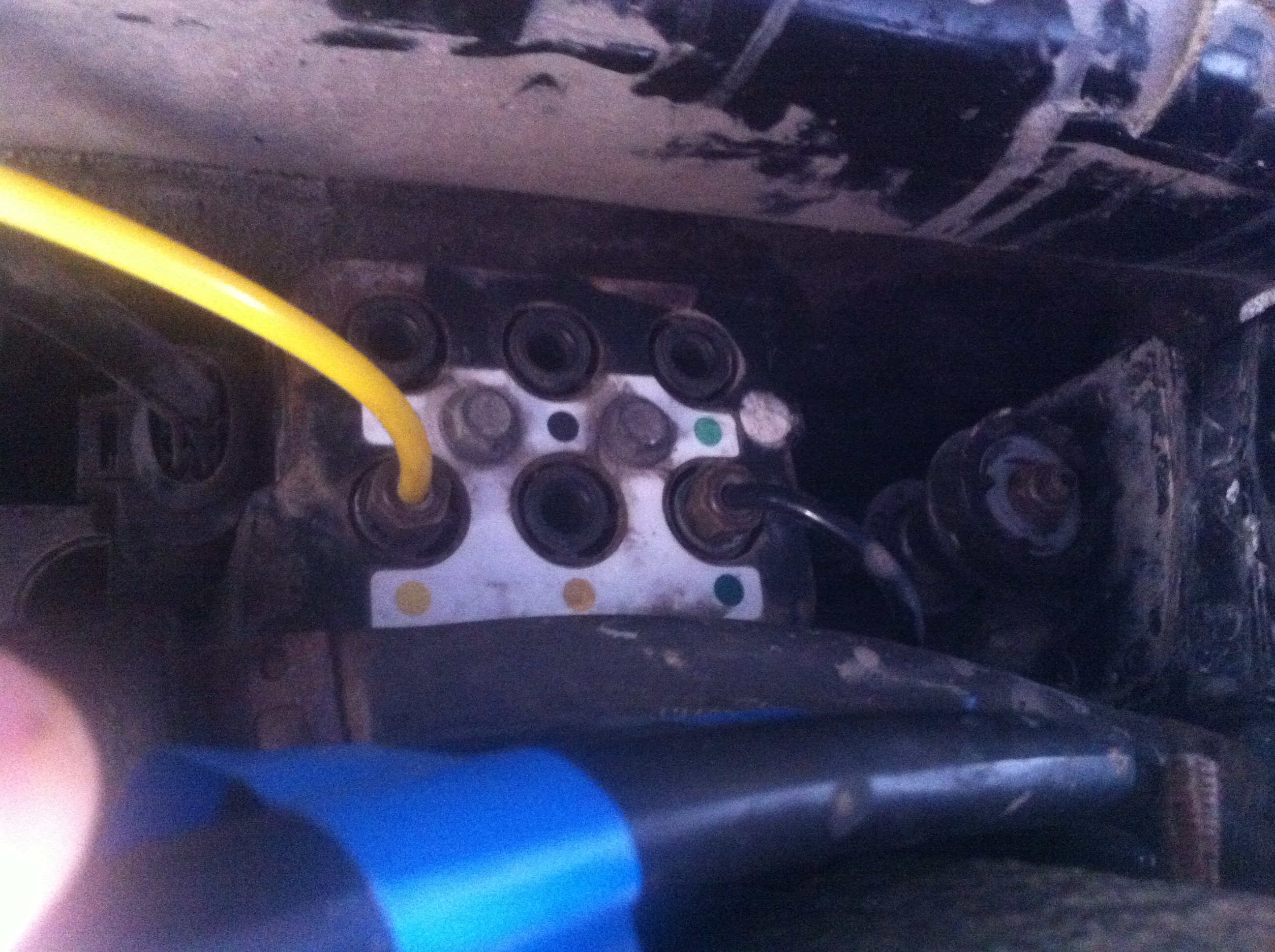

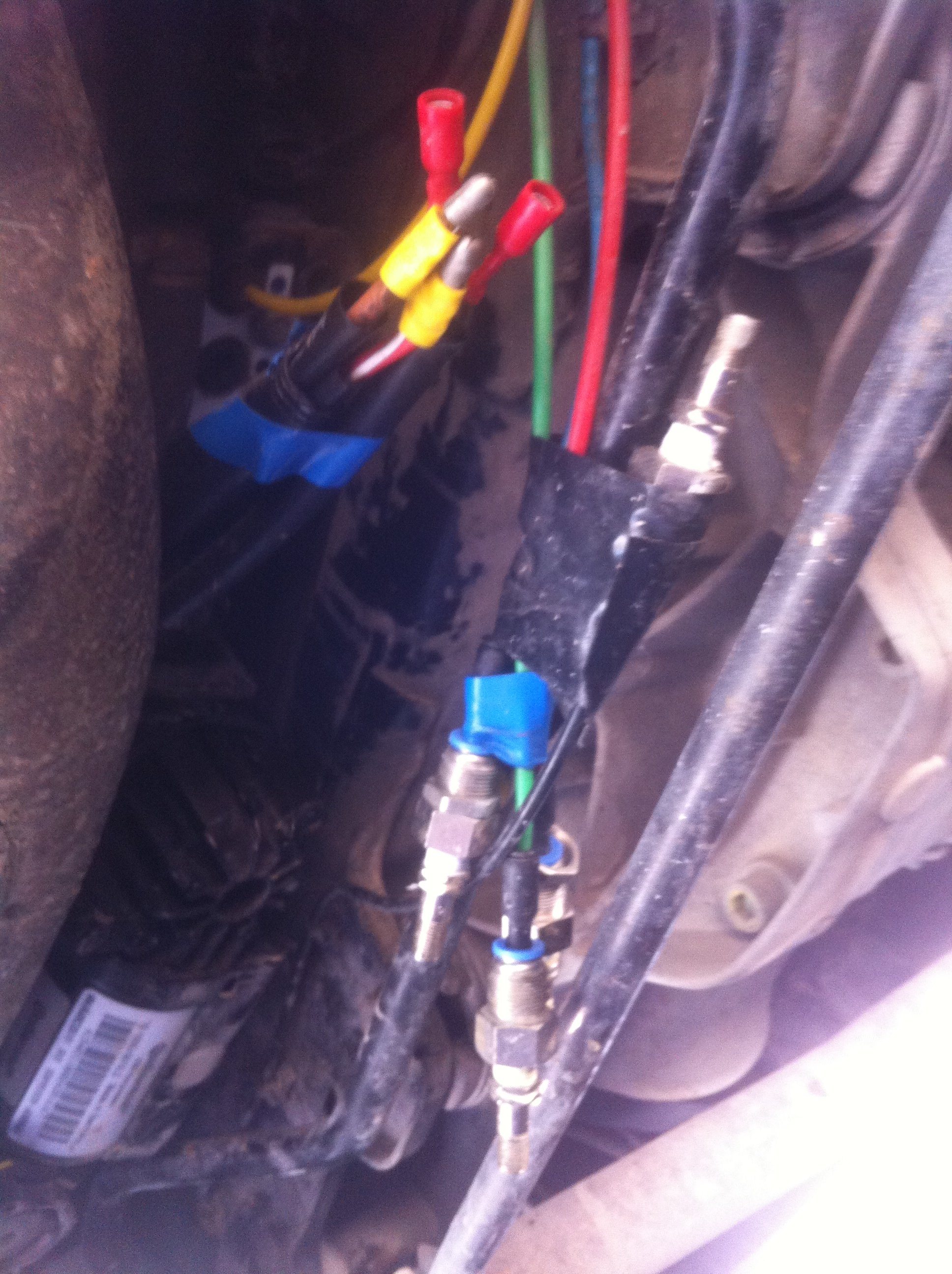

Bon alors j'ai zieuté tout ça...
Donc:
-le compresseur est bien présent
-il est débranché éléctriquement et pneumatiquement
-j'ai donc: 2 fils rouge qui dépassent et 2 fils jaune (connection classique à emboitement) du compresseur et de la voiture
-j'ai les 4 tuyaux pneumatiques avec en embout une valve de type pneu
Mes questions maintenant:
-vu que les fils éléctriques qui dépassent du compresseur et de la voiture sont débranchés, ne voulant pas me gourrer pour tester j'aimerai avoir une petite photo d'une de vos installations histoire de voir à quoi ça ressemble
-le répartiteur à côté du compresseur comporte des emplacements vides mais il n'y a pas toutes les couleurs des tuyaux présents est-ce normal?
-les embouts présents sur ma voiture sont-ils ceux d'origine ou ont-ils été modifiés?
Merci d'avance pour vos conseils !

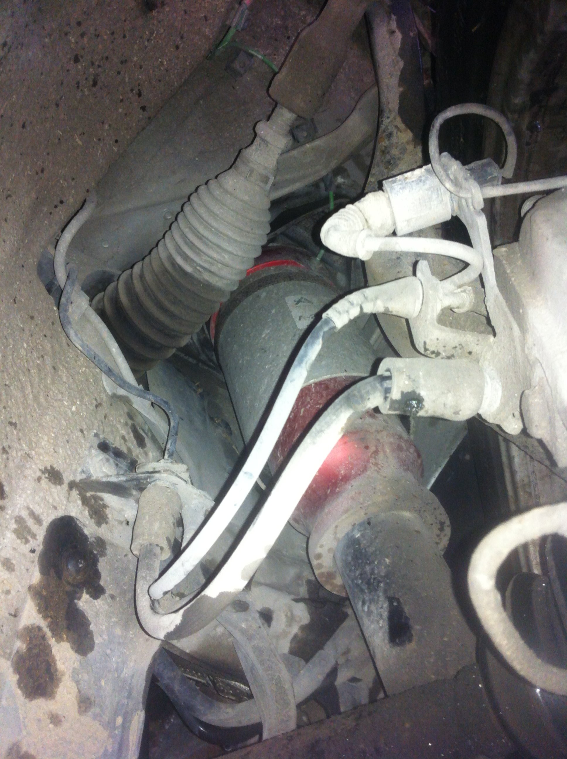

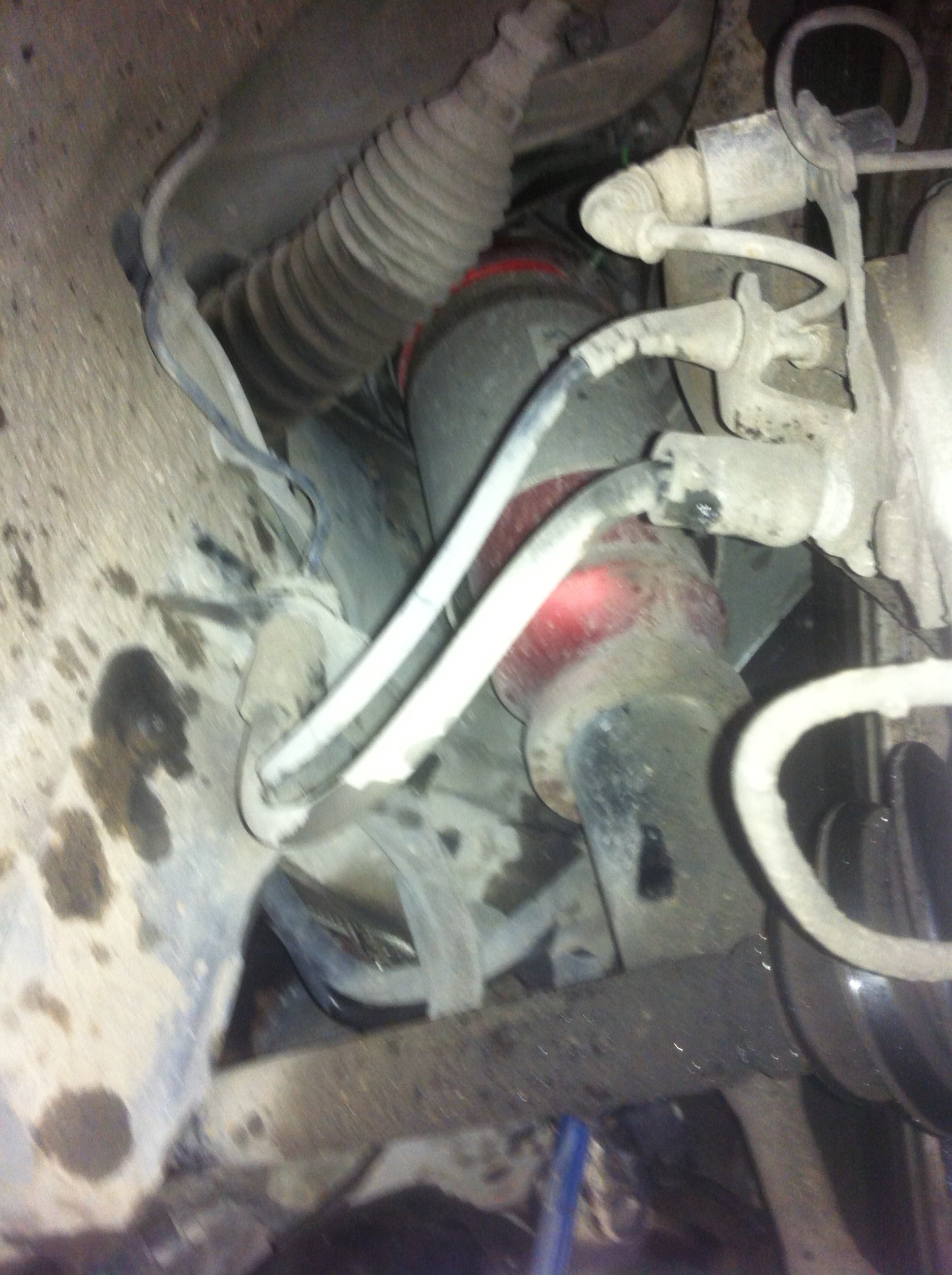

Je vous joins quelques photos, sujet de mes préoccupations quant aux branchement pour tester !!
Pour info, j'ai branché un compresseur sur les sorties afin de regonfler les boudins (j'ai mis 10 bar par boudin), ça a remonté la caisse mais pour combien de temps je ne sais pas !
Modifié par chris33300
Tu as du taf et tu es équipé en arnott ça c'est cool
