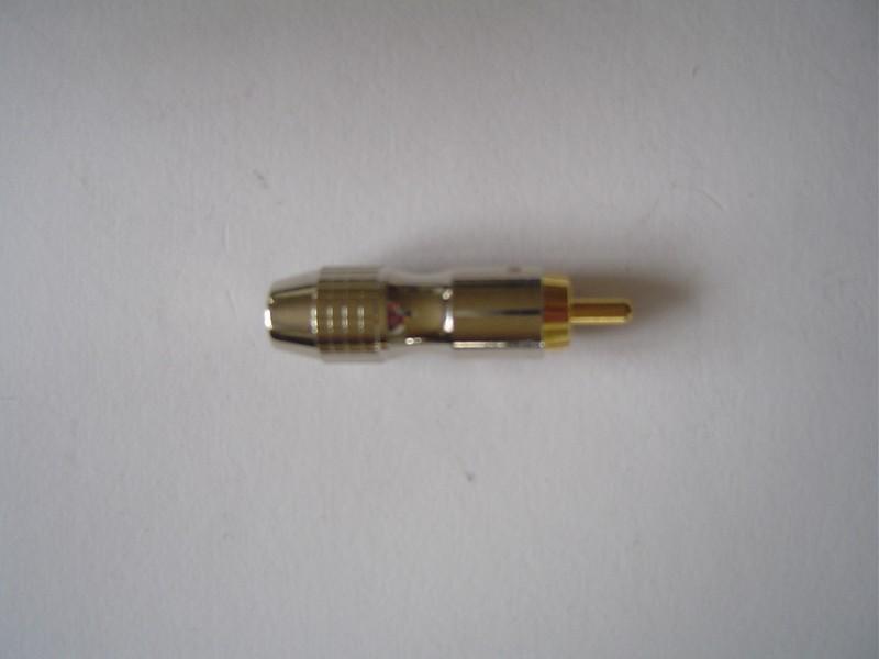

pour commencer le matos qu'il faut
a gauche fiche RCA ,a droite fiche banane

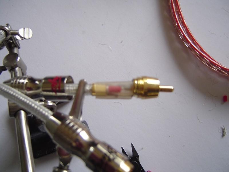

dénudage de la première gaine sur 1 cm
mise en place avant soudure de la gaine thermo et fiche
mise en place du cable sur la fiche
soudure du fil intérieur
couper le morceau de fil de masse a 3mm de la fiche
aprés soudure de la masse, sertissage de l'extrémité de la fiche sur le cable,mise place de la gaine thermo
gaine thermo rétractée
