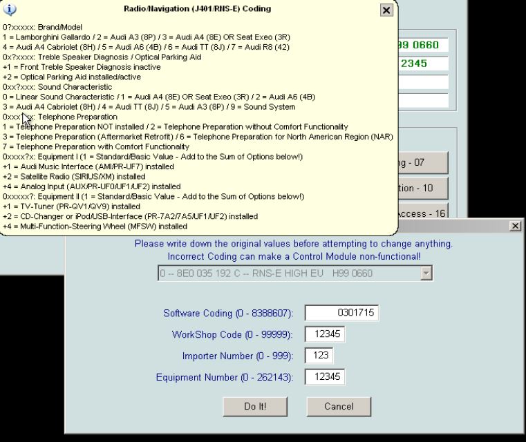

Au VagCom, tu te connectes sur le module 77 (téléphone)
Tu devrais avoir un code genre 0011803
Le dernier chiffre est pour la langue, 3 c'est pour Francais.
De toute manière, avec le logiciel VCDS quand tu seras sur le module il te donnera l'explication de chaque chiffre.
Un peu comme sur l'image ci-dessous :
Bosq
