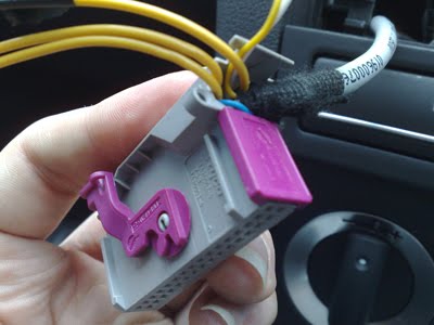

Avec ces cables adapteurs:
Inserées içi:

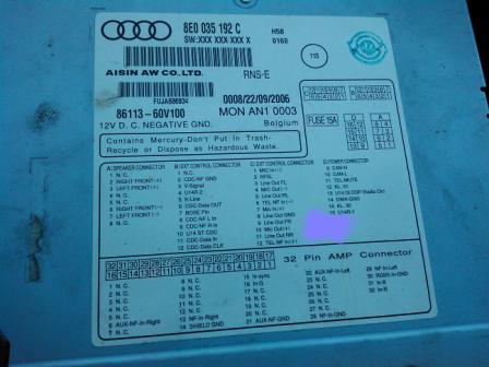

avec une prise minijack de 3.5 mm. et avec une validation via VagCom, je l'ai fait et ça fonctionne très bien.
Modifié par Audinibili
Dans le PIN 6 ( Aux R in),21 (Aux GND in) et 22 (Aux L in) du connecteur de 32 PINs
