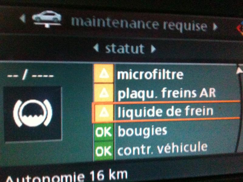

Soit dit en passant, chez BMW c'est nettement plus clair. Chaque maintenance que réclame l'auto est détaillé avec le kilométrage restant et la nature de l'entretien à faire.. 652717DSC0150.jpg
A côté l’affichage des MMI AUDI est un peu primitif :nixweiss:
T'aurais pas du hésiter longtemps entre ce que te disait une concession de stras et celle a priori, de kehl...
Et pour avoir aussi des BMW je suis bien d'accord avec toi, y'a même une alerte pour te le rappeler à -1000km de l'échéance
