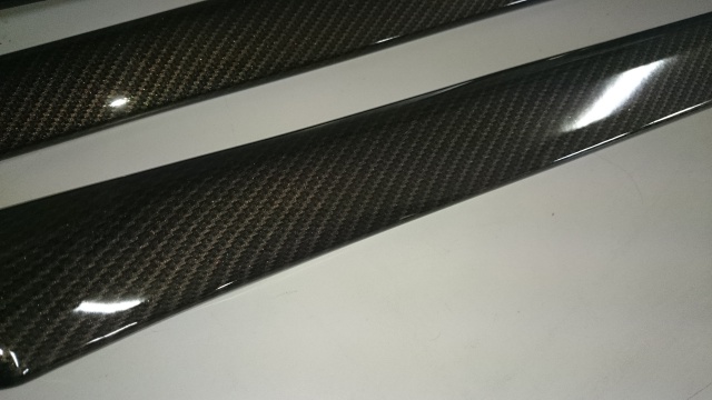

Voila les photo de ma façade central plus les poignet de portes, c'est loin d’êtres parfait mais c'est toujours mieux que mais ancien plastique noir laquer tout rayer.
Modifié par juanito64
est ce que c'est la photo qui rend comme ca ou il manque effectivement de la brillance des elements ?
non c'est la photo qui viens de mon tel qui est pas top pour les photo, mais sa brille pas de 1000 feu non plus...
