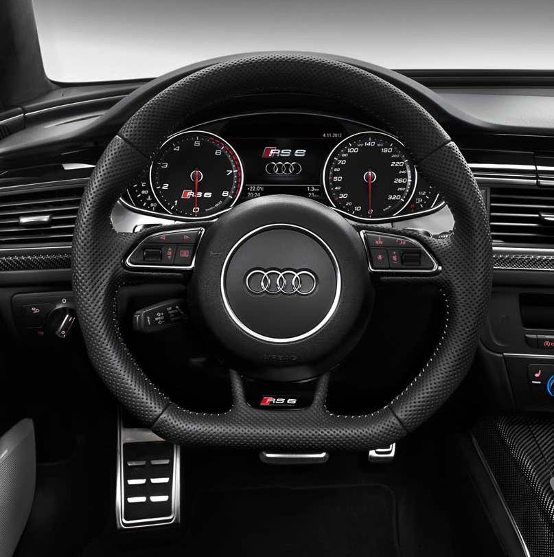

Une photo de ton nouveau volant avec palettes ?
Nb : ce serait aussi possible avec un volant style RS6 (sur une A6 C7 bien sûr) ?

Photo du volant en question :
