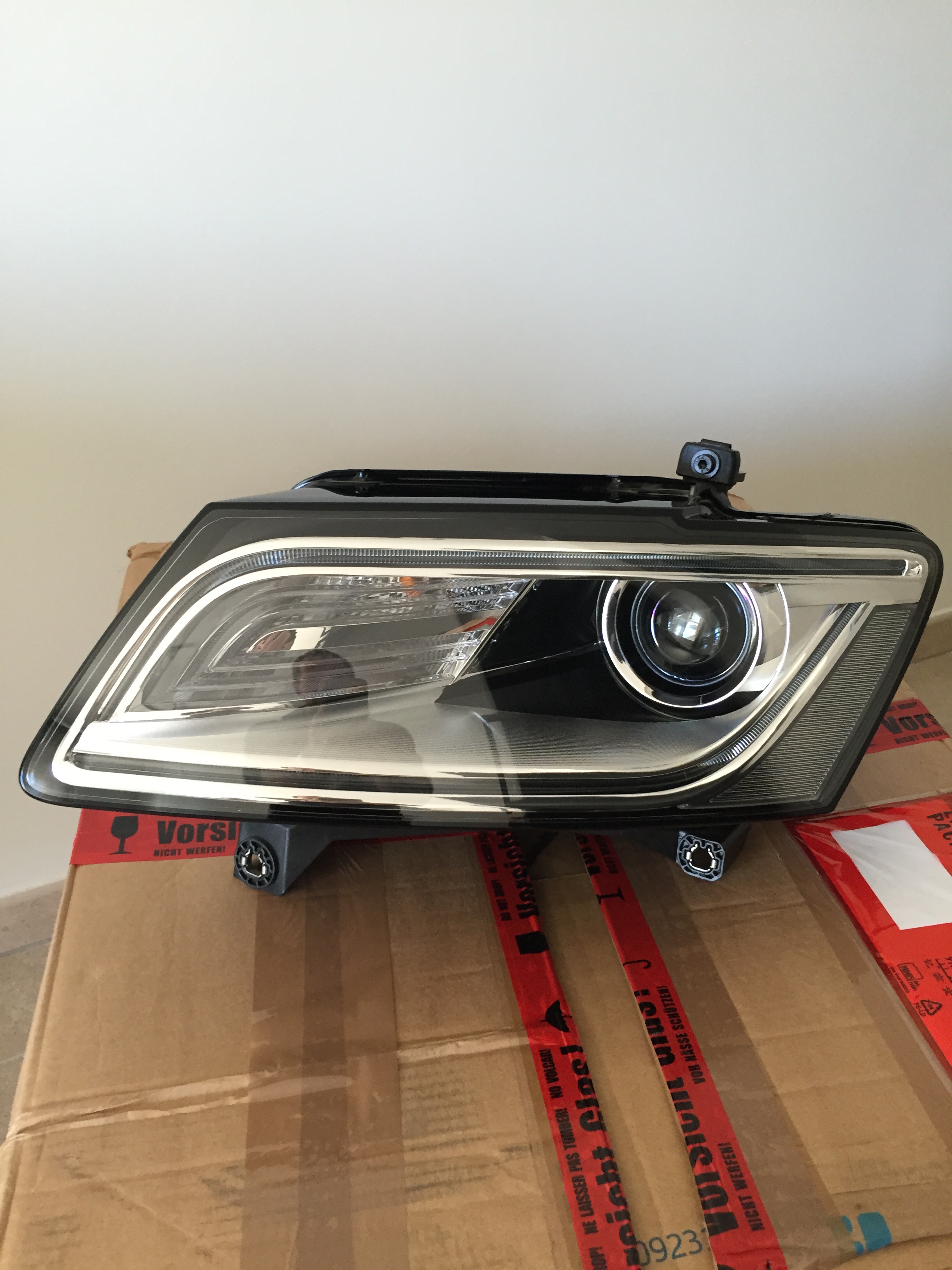

Et voila, les 2 phares facelift à la maison :icon_razz:
On va se faire une après midi montage de phares Stefane, à 2 ça peut être plus simple :icon_smile:

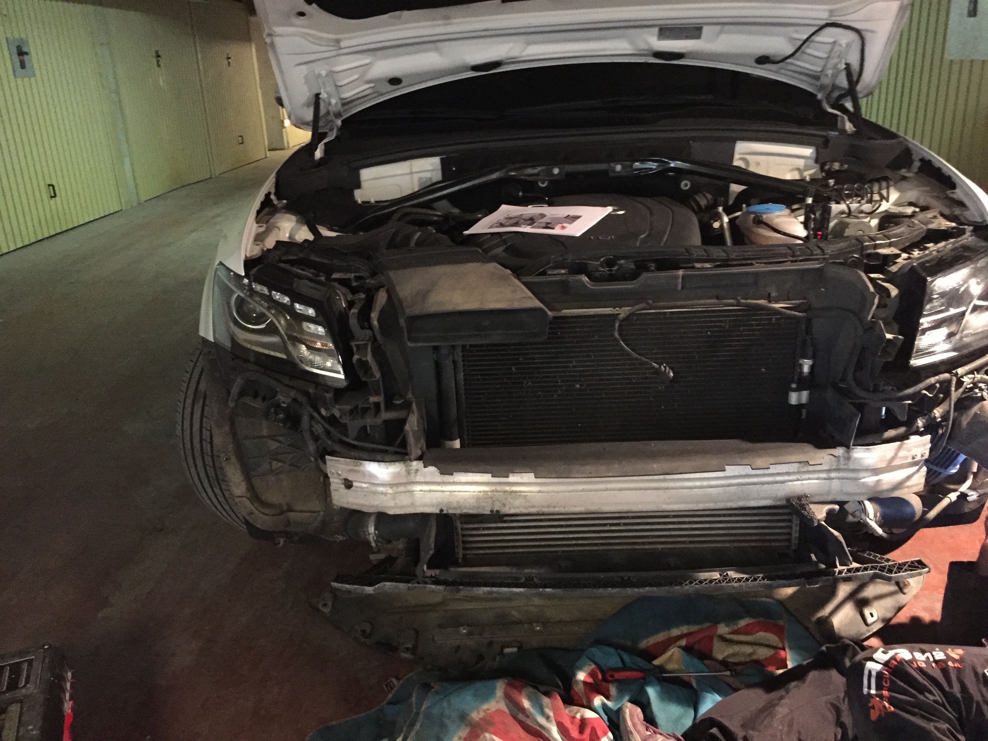

Bon, voila, j'ai monté les phares facelift cette après midi, et je suis content d'avoir terminé :icon_eek:
Il faut facilement 2h30, en étant bon bricoleur, ceux qui ne savent pas planter un clou, laissez tomber d'office.
Pour la dépose du bouclier, il y beaucoup de vis et clips à démonter mais rien de bien méchant, je précise que j'était avec un pote, il vaut mieux être à deux, surtout pour enlever le bouclier et pour le remettre.
Puis, la dépose des phares, et la, ça se corse!!! Il faut enlever les vis du phare, puis démonter la plaque sous le phare, puis un support devant le phare, en dessous, le débrancher (pas de place), et enfin sortir le phare :unhappy:
Pour le montage du nouveau phare, ne pas oublier de le brancher avant, de passer le tube anti-buée, rentrer la plaque sans la fixer, rentrer le phare, emboiter la plaque en la faisant glisser sous le phare et tout bien positionner pour pas que la plaque se décroche du phare!
Faire la même chose de l'autre coté puis remonter le bouclier et ses 26 vis, qui semble être super simple, du coup :smoke:
Je vais vous mettre quelques photos.

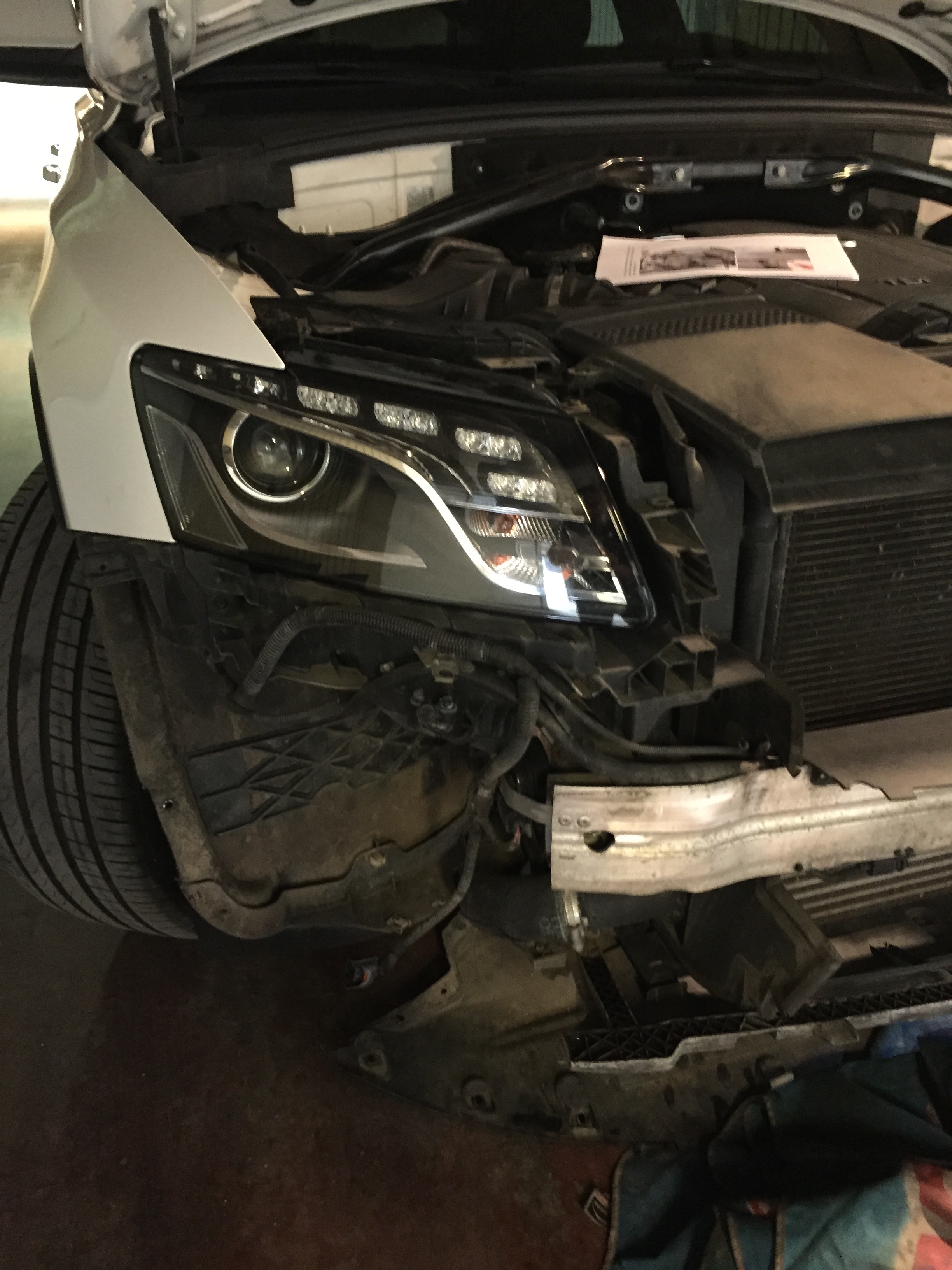

Une première photo:

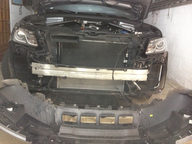

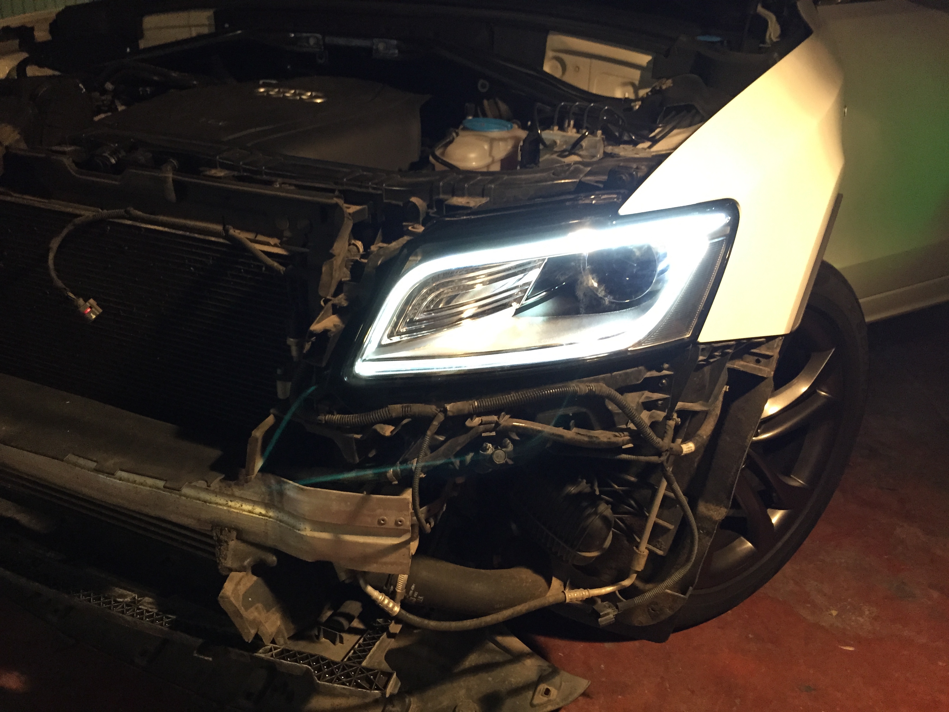

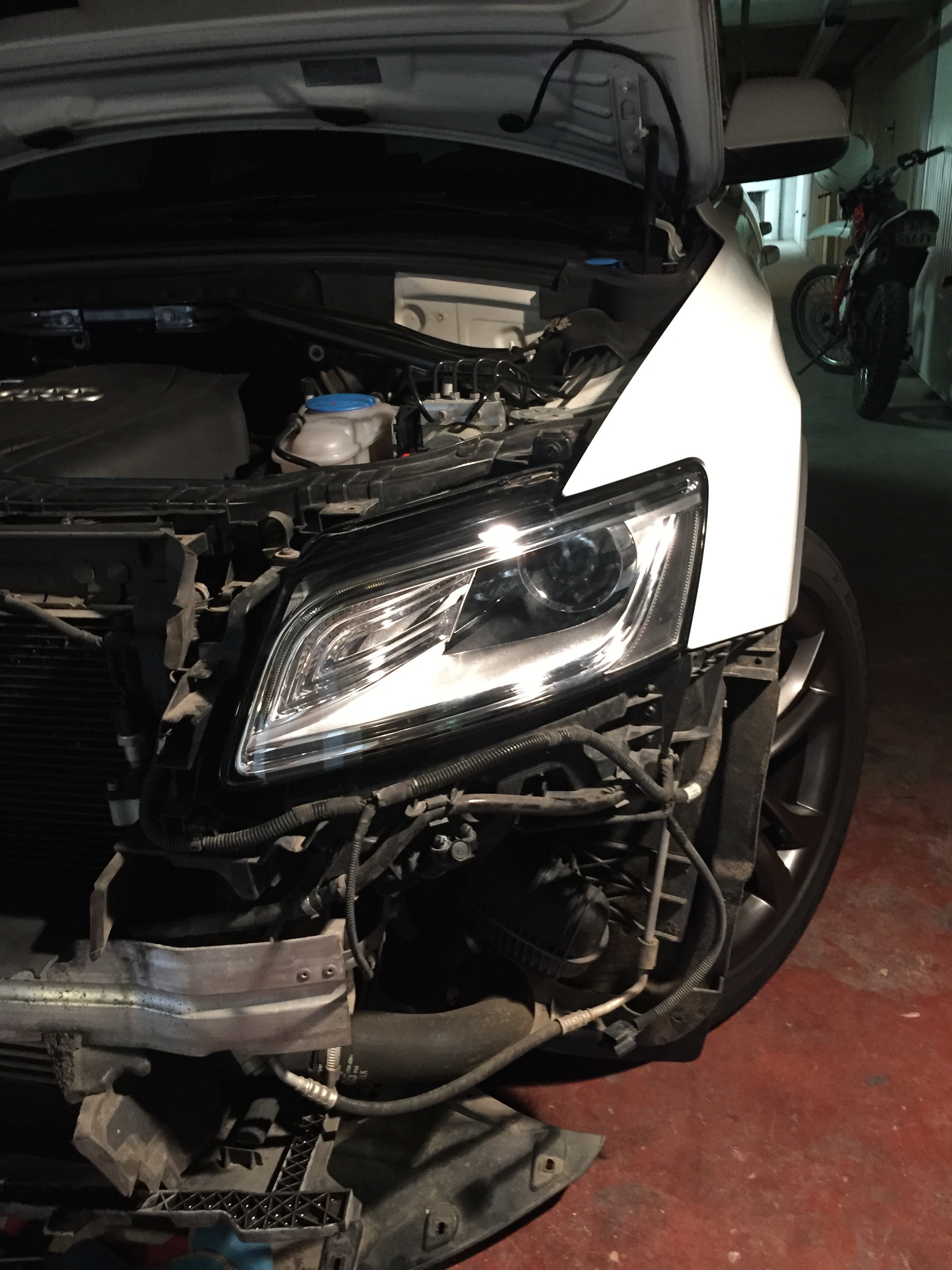

Et avec le phare en marche pour voir si pas de couilles :icon_biggrin: Vous pouvez noté le bordel une fois le bouclier déposé!!!

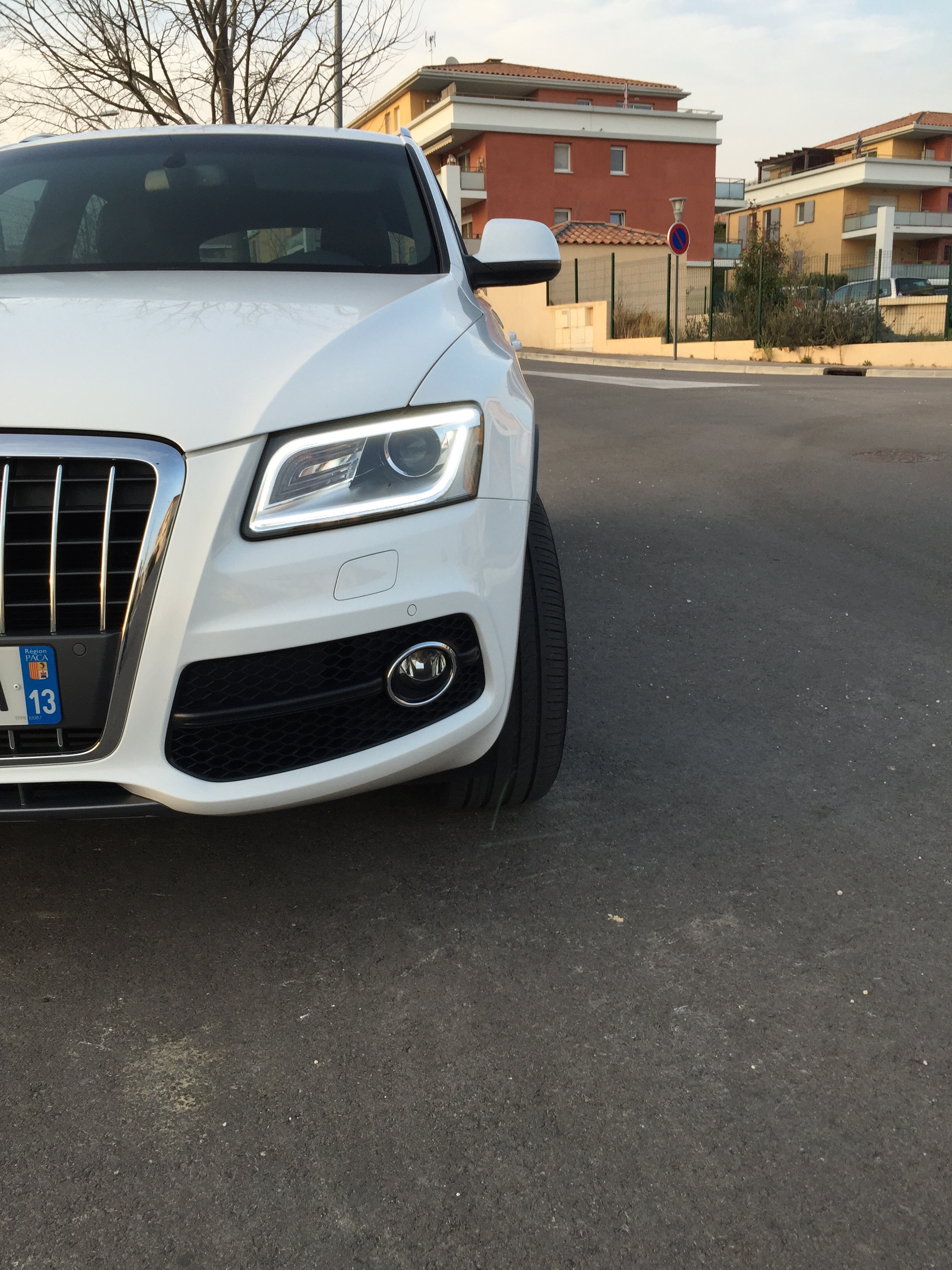

Beau boulot.

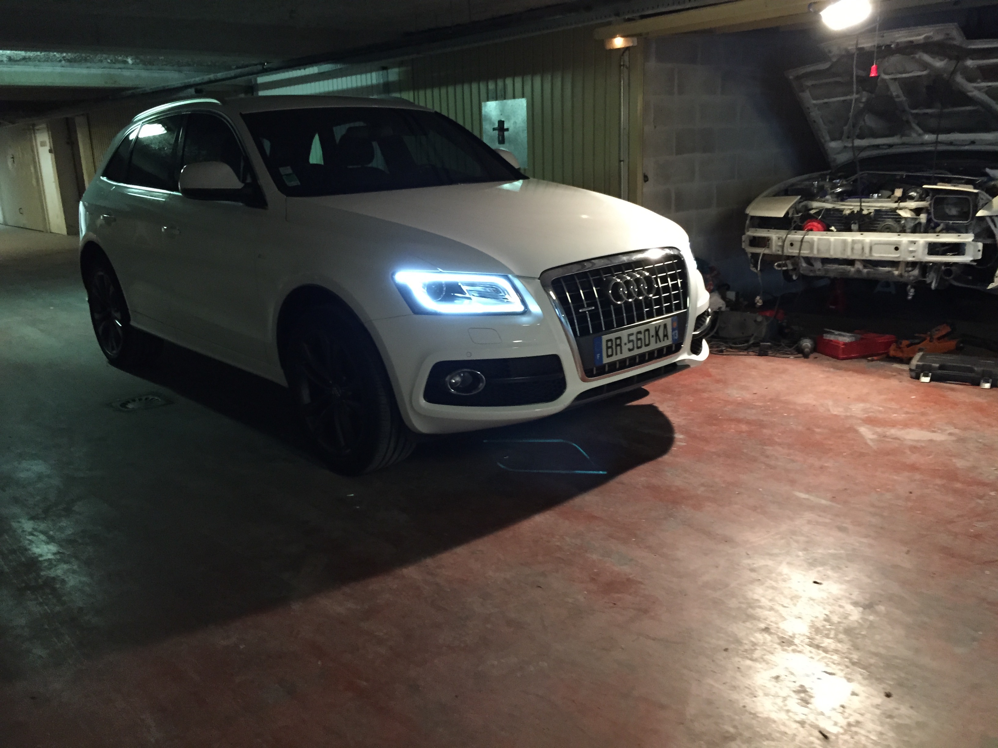

Et le résultat final avec le parechoc remonté ??
Tu as été plus rapide...
Du coup tu as du recoder ? Par rapport à l intensité ?
pas mal là :malelovies: :malelovies:
