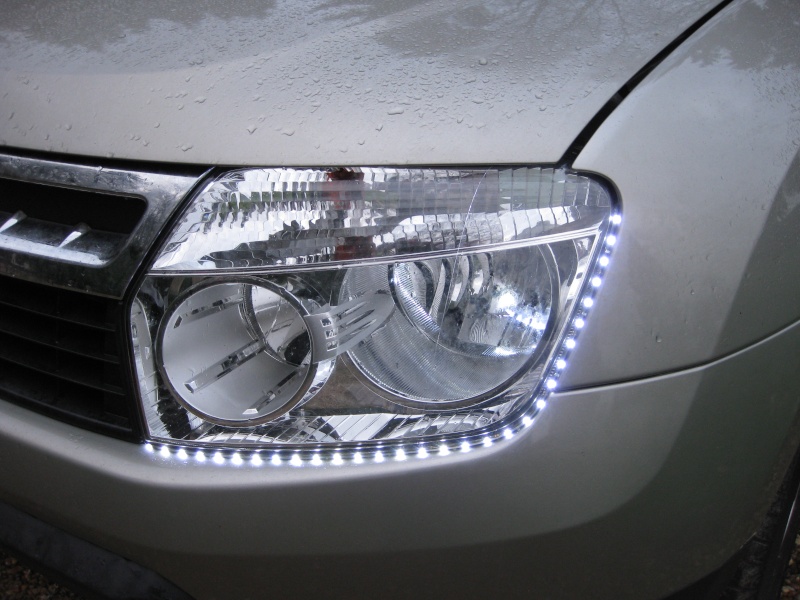

J'espère qu'elle n'a pas réceptionnée des phares de Dacia Duster à la place :ripeer:

Alors, tes phares de S Duster, on peux les voir :icon_wink:
Slt David il ne les trouve plus :nixweiss: avec ces lunette noir :ripeer: ..............................4.gif
Lol je rentre ce soir... Si elle les a revendus ça va chi*r ! :) ceci étant elle m'a déjà annoncé avoir une rayure sur le pare-choc arrière (repeint il y a 3 semaines) ... Je suis vert...
