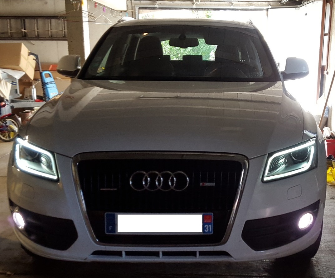

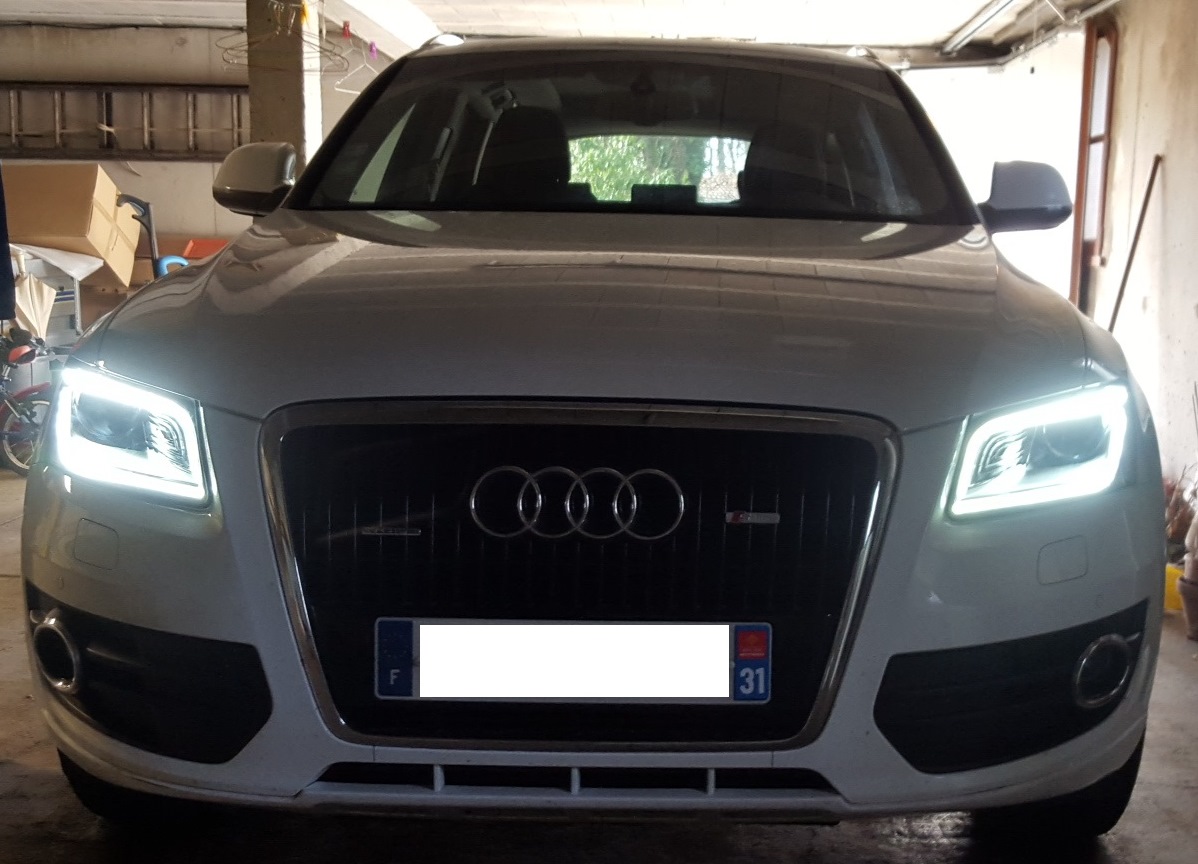

Bonjour à tous,
​Ca y est les feux facelift avants sont montés :icon6:
C'est incroyable le changement, ils sont vraiment sublimes ces feux facelift.
Bon j'ai pas mis les équerres car galère pour les fixer et surtout pour ne pas dérégler la bague de compensation.
​Si ça bouge je les mettrais mais j'ai pas l'impression qu'elles soient vraiment nécessaires.
​Je posterai des photos plus-tard la je pars en station affronter la neige.
​Prochaine étape les échappements SQ5.
Bonsoir,
Et voila quelques photos :
Un grand merci à Madinina97 et Lage20 pour leur aide :marcelpoire:
Bonjour stéphane
Très très beau boulot beau rendu tu vois la différence félicitations tu vois ce n étais pas si compliquer

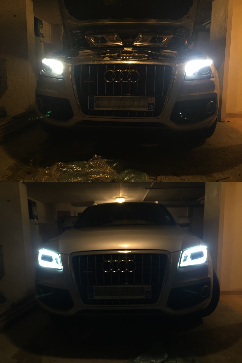

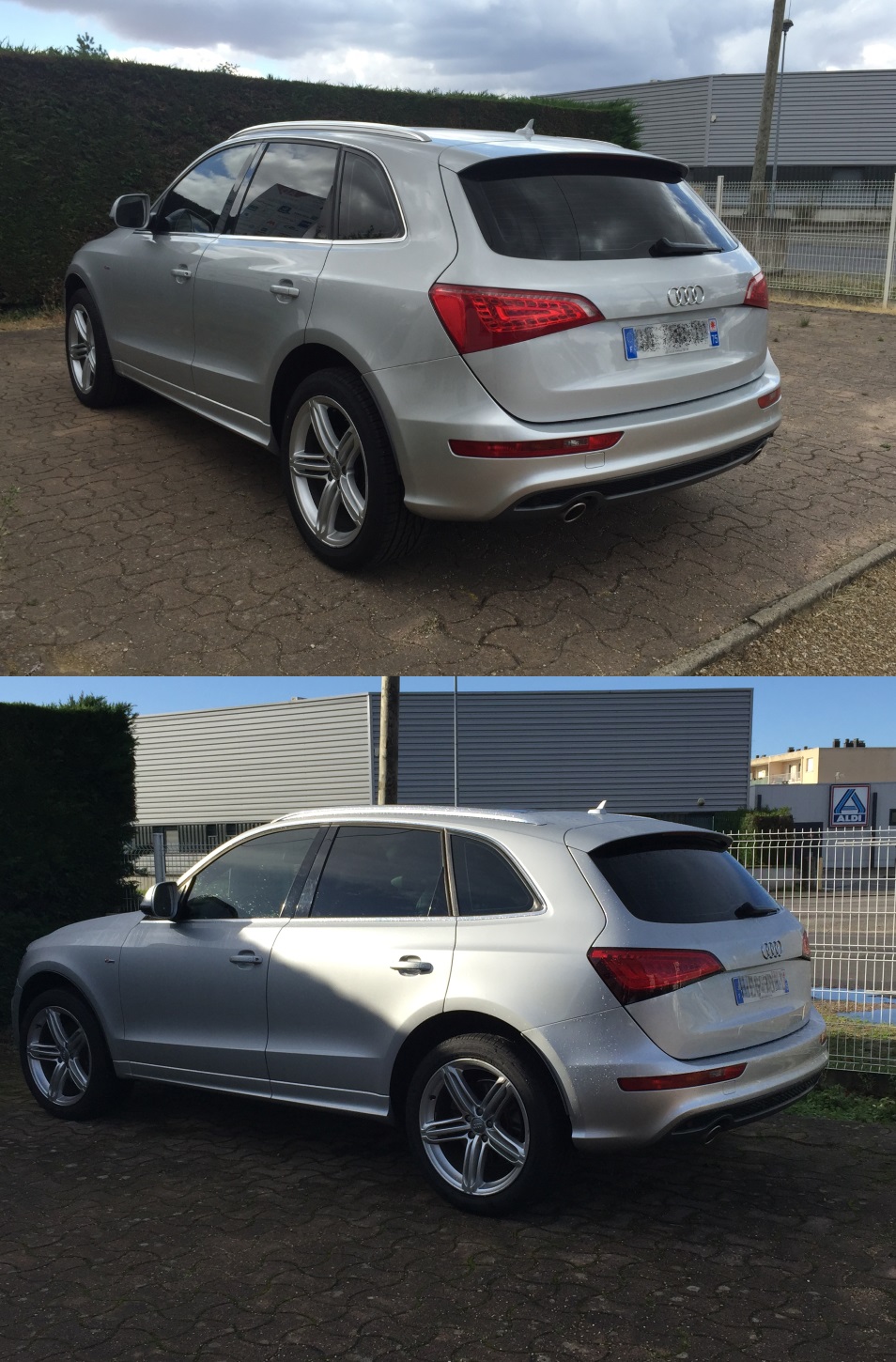

Voila à mon tour, ça change complètement la voiture :icon_eek:
J'ai acheté les équerres mais je les ai pas fixé
Référence: 8R0941355 & 8R0941356
Avant:
Arrière:

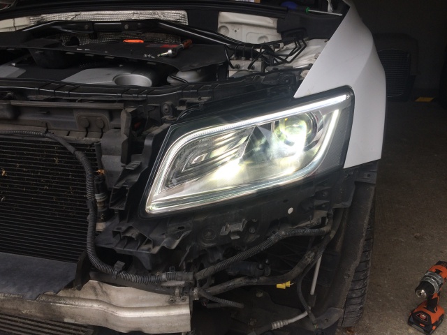

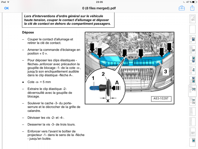

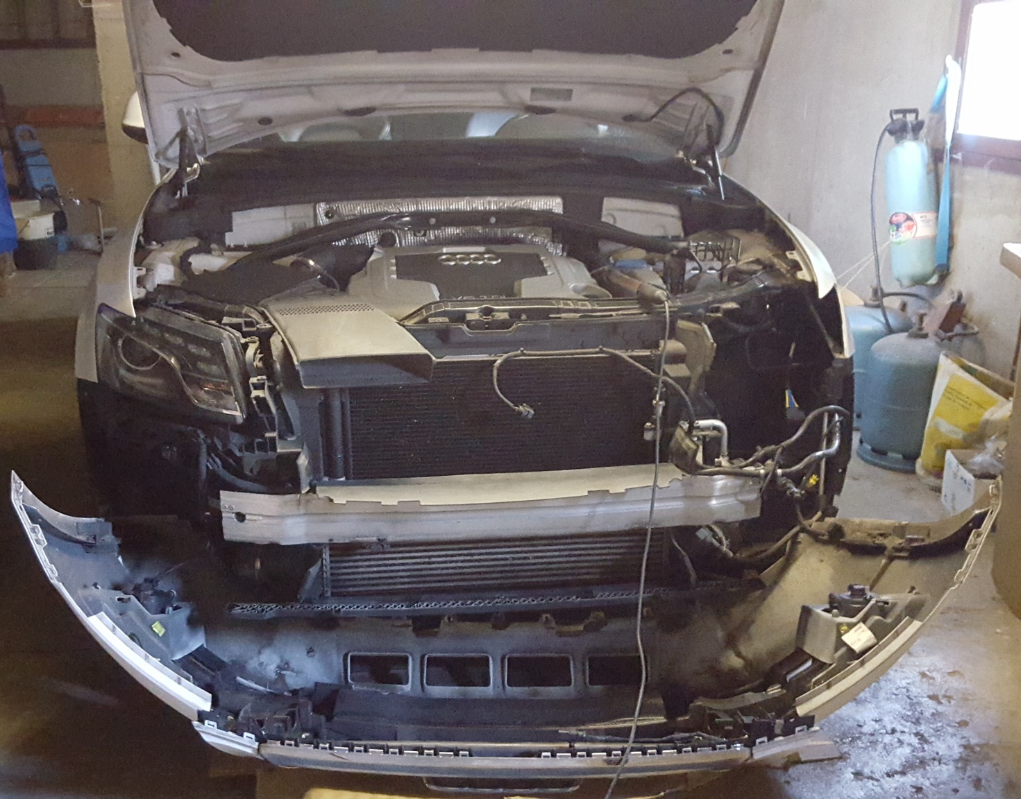

Bon voila les feux avant, arrière c'est fait: 3h de boulot, rien de compliqué mais vaut mieux savoir ce que l'on fait. Et avoir les bonnes ref...
Merci a tout ceux qui enrichissent le forum et qui permettent de rendre ca posssible.
Par contre j'ai pété tout les clips de cache plastique au dessus de la calandre. Est ce que quelqu'un a la reference des clips car sur etka je ne trouve rien et chez VW ils ont pas trouvé ?
