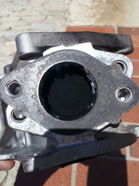

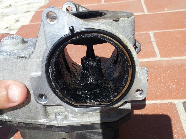

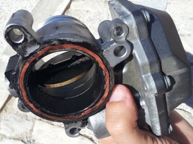

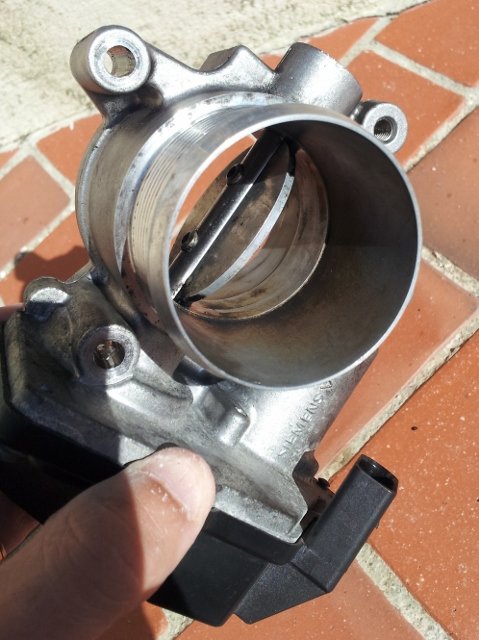

Pour l'instant, je n'ai pas de réponse de mon garagiste concernant le prix du papillon. En attendant, cet aprem j'ai démonté ce boîtier papillon et la vanne EGR ! De l'huile coulait du papillon et descendait ensuite dans le tuyau d'air en caoutchou. Le clapet du papillon avait de la calamine. La vanne EGR avait de l'huile et surtout plusieurs mm de calamine des deux côtés, intérieur et extérieur : impressionnant ! Côté extérieur (tuyau de recyclage des gaz), c'était + "sec" qu'à l'intérieur. J'ai nettoyé tout ça à la brosse de nylon format "grosse brosse à dents" avec du dégraissant métaux. J'ai aussi dû gratter avec une pince de laboratoire, type "pince à épiler", mais à bouts arrondis. J'ai aussi viré ce que j'ai pu du tuyau de recyclage des gaz et de l'admission. Dans cette dernière, deux poignées de calamine !!! Il y aurait besoin d'un bon coup de karcher là-dedans, comme certains l'ont déjà fait ! Après remontage, je suis aller faire des accélérations : j'avais l'impression que la voiture marchait mieux ! Bon, j'ai toujours mes voyants d'allumés mais je n'ai pas de VAG COM, la remise à zéro n'a donc pas été faite... Bilan : cette opération est faisable par n'importe qui (je n'y connais rien en mécanique). La prochaine fois, j'ouvrirai les boîtiers en plastique noir des papillon et EGR pour voir s'il n'y a pas d'huile dans l'électronique.

Après ces opérations très simples, on a clairement une vision d'horreur : de la calamine dans tous les orifices ! Quelle calamité !
Boîtier papillon avant nettoyage :
Boîtier papillon après nettoyage :
Vanne EGR avant nettoyage :
et :
Vanne EGR après nettoyage :
Vanne EGR après nettoyage côté tuyau de recyclage des gaz :
