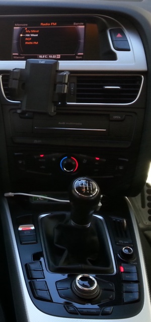

Pour info voici la photo de mon MMi 3G Basic sur A4 Avant 2011
je Viens de réaliser la mise à jour BNav_EU_K0257_2_D1 sans problème
