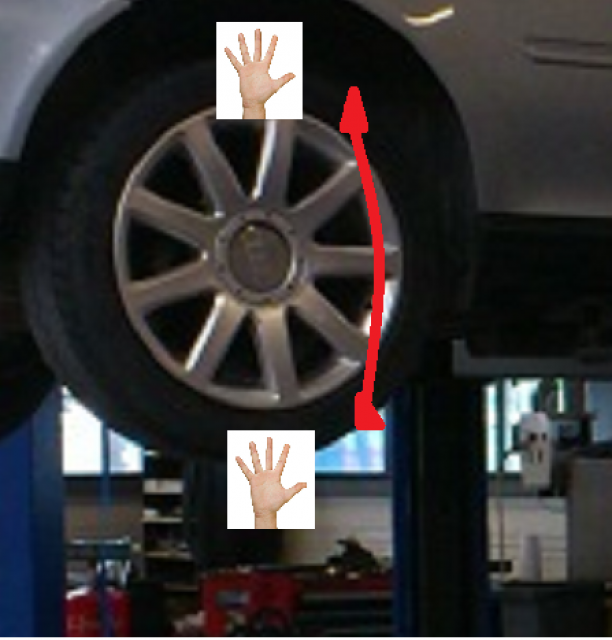

il faut égallement que tu vérifi le jeux au niveau des roues, :reflexion: un peu difficile à expliquer sans te montrer sur une voiture,
tu tiens ta roue en haut et en bas en tu essai de tiré un coup le haut vers toi un coup le bas par des petits mouvements pour sentir si tu as un jeux

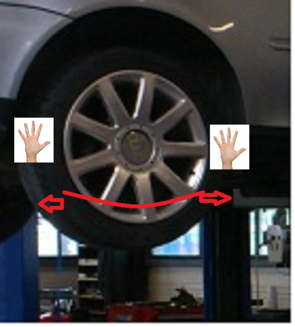

pareil de doite à gauche égallement mais des petits mouvements pour ne pas tourner la direction
arf j'espere que tu me comprend, c'est simple mais difficile à expliquer :)
C est tout à fait compréhensible avec des illustrations à merveille !!! En tout cas merci je vais attendre que le beau temps revienne pour la mettre sur chandelle et suivre tes conseils en espérant localiser le pb ... Je te tiens au jus pour la suite et merci encore !
