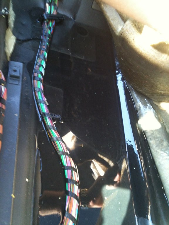

Bon, le problème est connu : bac à batterie bouché, résultat : moquette côté passager gavée d'eau.
Alors, quand faut y aller : on démonte les siège passager, on tire comme on peut sur cette satanée moquette, et voilà le résultat...
Un bon litre d'eau à enlever à l'éponge, et la moquette encore bien imbibée... Pour l'instant j'essaye de la faire sécher en la laissant à moitié retournée.

L'eau arrivait par là :
Derrière ce qui doit doit être le système de ventil... Mais j'ai pas osé le démonter... Quelqu'un l'aurait déjà fait ?

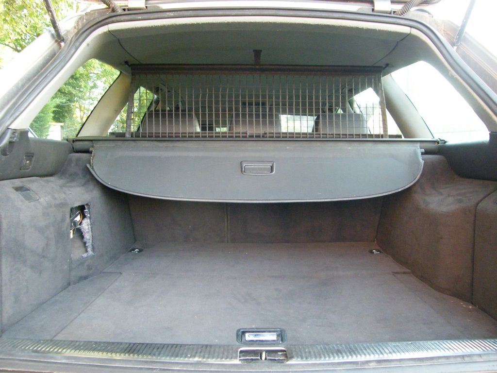

Ce n'est pas le boitier de suspension il est dans le coffre (à l'endroit ou j'ai découpé :dabord: )
ton boitier ça doit être celui d'esp avec la ref 4Z7 907 389
Sauvage !!!
En effet, alors ça doit être l'ESP.
Vu le beau temps ce week end, je vais essayer de démonter la ventil, vu que c'est toujours trempé derrière, on verra bien...
