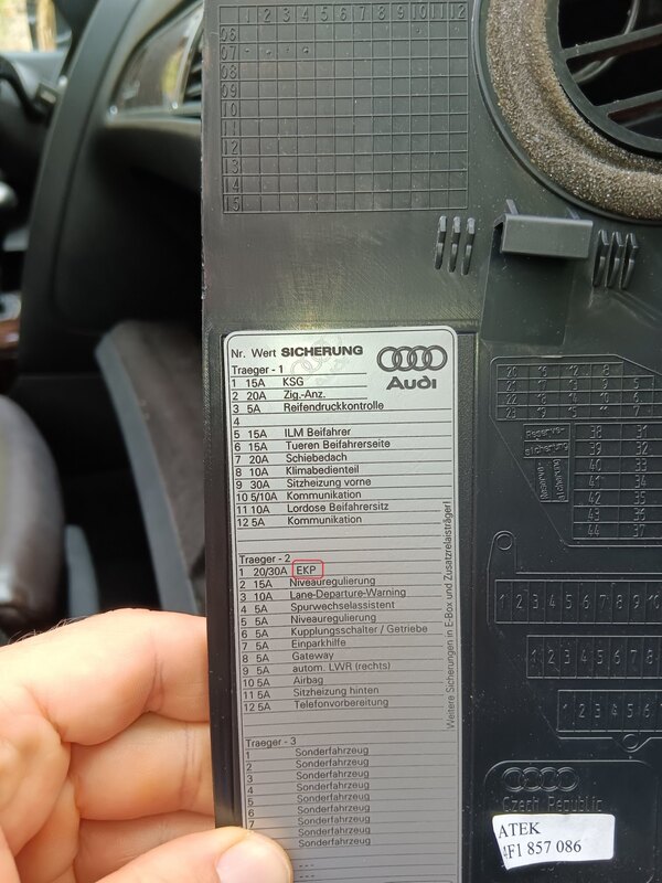

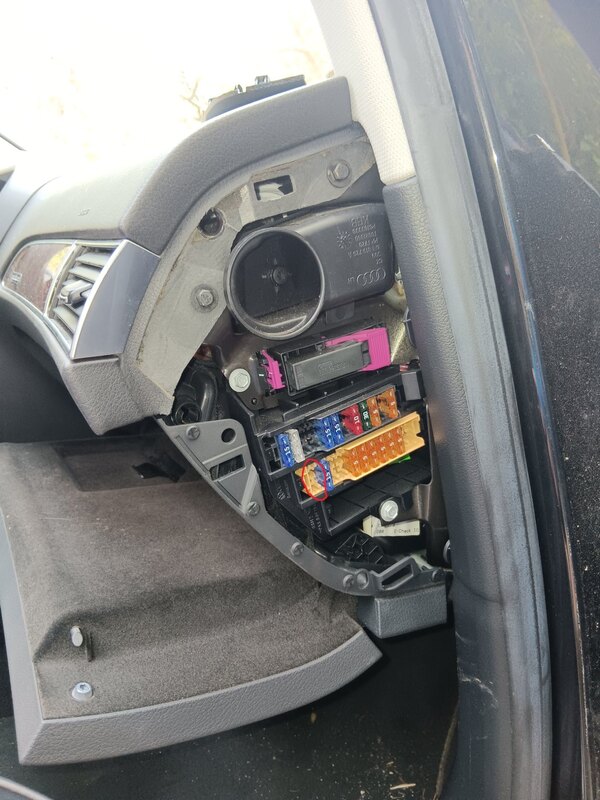

où est le fusible de la pompe de gavage ?
Jean73 a répondu à un(e) sujet de beuxman dans A6 C6 / A6L C6 / allroad C6 - (2005 à 2011)
Salut, Tu cherches peut-être ça : EKP (Elektronische Kraftstoffpumpe) = pompe à carburant électronique -
